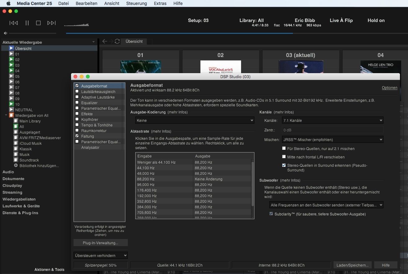

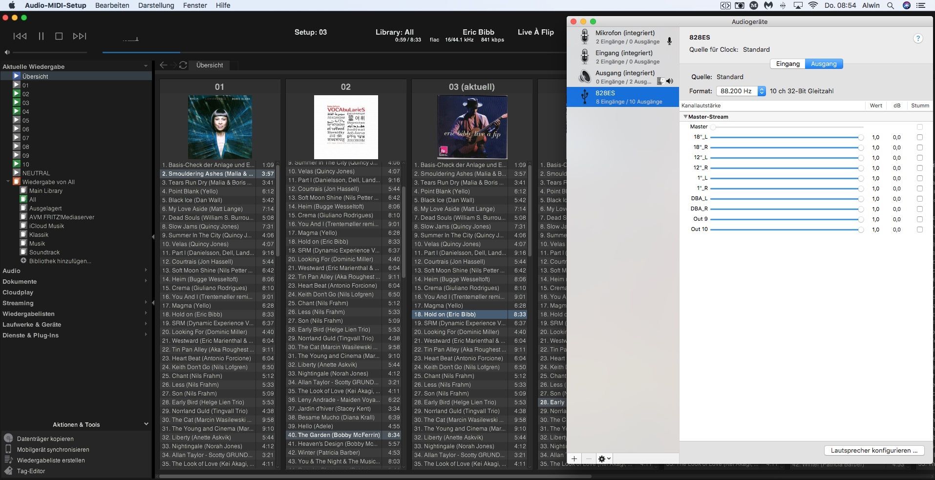

Zaloguj się, aby zobaczyć treść (możliwe logowanie za pomocą ) Poniewaz jako zrodlo uzywam IMac, a glosnosc chce regulowac pokretlem na karcie dzwiekowej, wszystkie nastawienia glosnosci w systemie (midi) sa ustawione na Max.
Jako playera uzywam JRiver. Wszystkie pliki przed odtwarzaniem sa resampled przez JRiver na 88,2kHz.
Rownolegle do pokretla glosnosci na karcie dzwiekowej moge uzywac suwak glosnosci w JRiver (ale wole pokretlo).

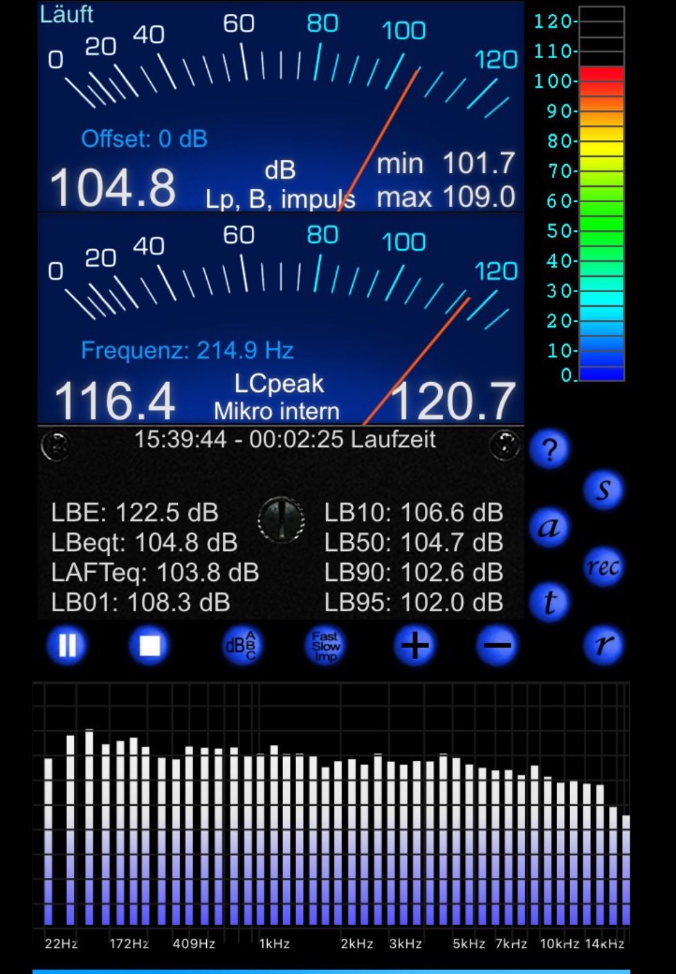

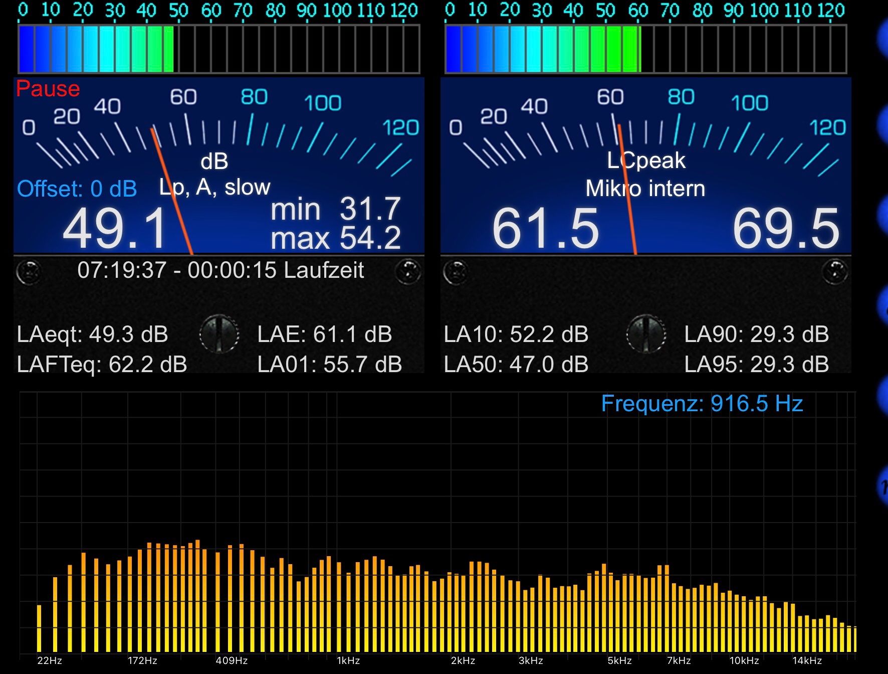

Dla przyjemnej, pokojowej glosnosci rzedu 60-70dB w miejscu odsluchu, wystarczy poziom glosnosci na karcie dzwiekowej -50dB
Zaloguj się, aby zobaczyć treść (możliwe logowanie za pomocą ) IMG_5542.thumb.jpg.a9b65caf35fe132e3d92d47413cc1035.jpgJesli dam gazu i podkrece glosnosc na karcie dzwiekowej do -20dB, to osiagam swobodnie poziomy glosnosci, przy ktorych reszta rodziny szybko opuszcza dom (ponad 120dB)
IMG_5537.thumb.jpg.f6ce1db9933dea8a1243f94ba265b83e.jpgIMG_5541.thumb.jpg.cdca4abbf25571550484eb5ac2f831f5.jpgI teraz powrocmy do tego poziomu szumow -120dB (w relacji do uzywanego zakresu -50dB do -20dB).
Przy zadnym poziomie glosnosci nie obserwuje „deprawacj“ sygnalu.

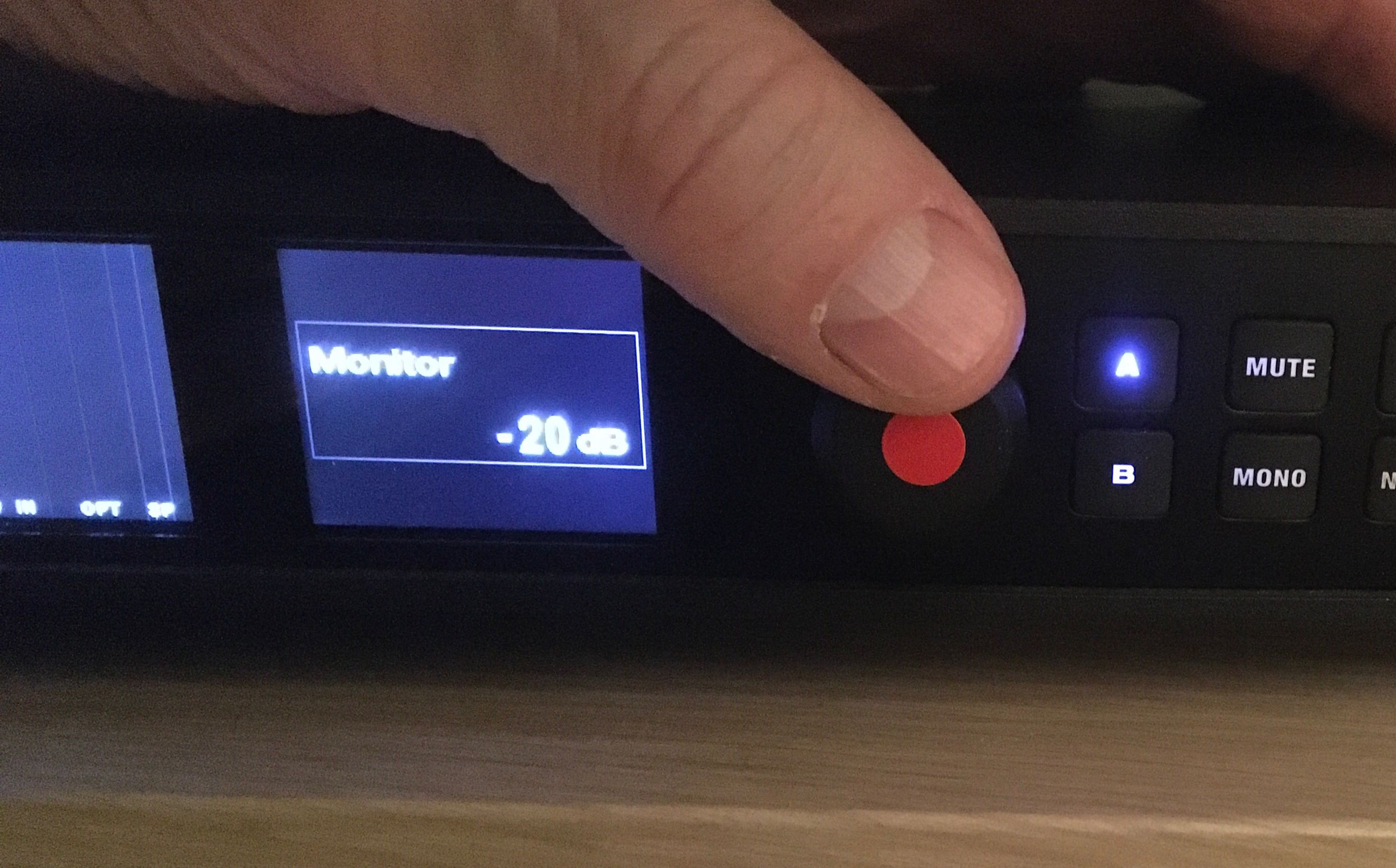

Hmmm...

Nie, to jest porządny DAC i ADC przy okazji.

Ale proszę:
nagrywamy.com
