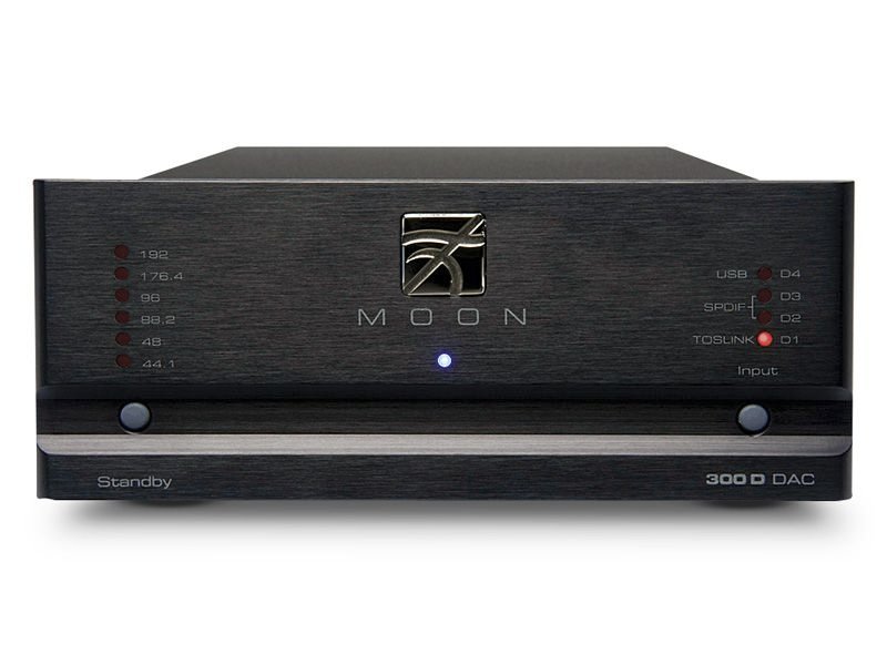

23 godziny temu, przemak napisał:
Ale proszę:
Widzę, że na siłę uparłeś się że Twoja racja jest najmojsza. Wyjeżdżasz z urządzeniem studyjnym, pokazujesz że ma ono taką sama regulację głośności jak we wzmacniaczu? To gdzie ona jest schowana? W menu, jak w klasycznym wzmacniaczu. HAHAHA
Daj lepszy przykład, może znajdziesz.
Strasznie schowana:
Nie ma takich, To są rendery wszystko.
Jesteś uparty jak zwierz, przysyłasz maniakalnie konwertery z wbudowanym wzmacniaczem słuchawkowym. Widziałeś DAC`a bez wzmacniacza słuchawkowego, jak większość porządnych tego typu sprzętów?
Chiński badziew powiadasz?
No patrz, niedouczone kanadyjskie inżyniery zapomniały o pokrętle do regulacji poziomu. Dno i wodorosty powiadasz?
Jestem ciekaw czy w takim Atollu bądź CA regulujemy poziom wyjścia na słuchawki czy na wszystkie pozostałe wyjścia. Może ktoś ma takowe urządzenie i nam tu wyjaśni?
55 minut temu, przemak napisał:
Strasznie schowana:
brooklyn_dac_silver_front_red_light_img_
Nie żebym się czepiał, skąd... Ale to ostatnie zdjęcie IMO to jednak może być wzmacniacz Atoll in80, w wersji bodajże signature. Ale skoro na podstawie swoich doświadczeń stwierdzasz że to dac, niech tak będzie. No i dobrze.

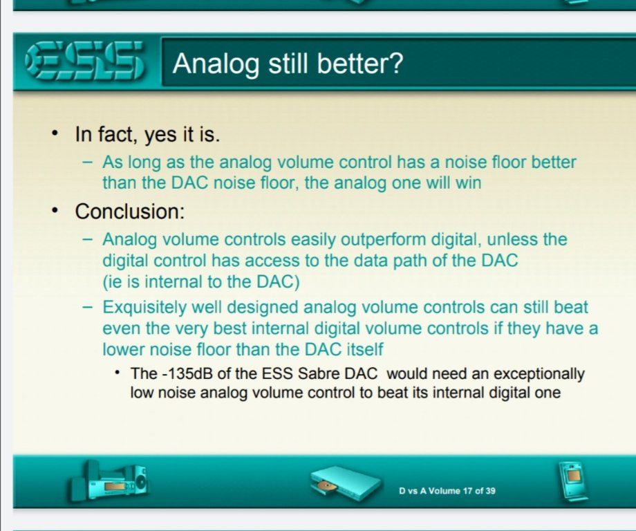

Z tego co wiem DAC wcale nie musi mieć gałki, żeby mieć regulację głośności. Wszystkie USB DAC na xmosach, cmediach, dragonfly'e itp posiadają swoją tzw hardwarową regulację. Jest taka fajna apka USB Audio Player. Wpina się DAC po USB do smartfona i można głośność regulować soft i hardwarowo, czyli regulacją w DACu.
A co do spadku dynamiki przy regulacji cyfrowej. Oczywiście, że ma miejsce, dokładnie tak samo jak przy regulacji analogowej ?

Więc mamy SN 135dB. Przy odgłosach dnia codziennego 35dB słuchamy sobie muzyki z wzorcową głośnością 75dB. Ile dB będzie mieć szum?
Piszesz o DACu, a pytasz o szum na wyjściu systemu. Mam wrażenie, że nie "kumasz czaczy" Sajmon ?
Zależy gdzie go zmierzymy. Zależy od wzmocnienia układu i wielu innych czynników. Jedną sprawą jest co słyszymy na wyjściu, a drugą troska o jak najlepszy SN u źródła by gdzieś po drodze sygnału nie okazało się, że tej "rozpiętości" dynamiki zabraknie i ostatecznie usłyszysz zamiast wybrzmień "talerzy", syk schodzącego powietrza z opony koła twojego auta ?
Szumu jako takiego nie usłyszysz ale jeżeli jego poziom będzie odpowiednio wysoki to przykryje użyteczne sygnały audio tworzące tzw. mikrodynamikę. Muzyka to nie tylko jednostajny ryk ale również miejsca na ścieżce dźwiękowej gdzie ciche nuty tworzą klimat, gdzie jakość wybrzmień instrumentów i ich wygasanie w funkcji czasu dodają realizmu i zbliżają nas do żywej muzyki. Jak zaniedbasz poziom szumu już u źródła, mimo że tego w życiu nie usłyszysz to po przejściu sygnału przez kaskadę urządzeń, które każde z osobna coś jeszcze popsuje, możesz na wyjściu mieć "syk z opon" zamiast oczekiwanej jakości.
Mam wrazenie ze czegos tu nie kumasz. Ta wypowiedz jest nielogiczna
Jesli szm jest na poziomie, ktorego nie slyszysz, to przykrytego sygnalu uzytkowego na tym poziomie tez nie slyszysz. A jak podniesiesz poziom tak, ze slyszysz przykryty sygnal uzytkowy, to uslyszysz takze szum na tym poziomie.

2 godziny temu, MariuszZ. napisał:
No jasne ale to ma miejsce u źródła ale później "odstęp" SN jest coraz mniejszy i ważne żeby zacząć psuć ten parametr od jak najwyższego pułapu
Tak, ale szum wygenerowany przez cyfrową gałkę V, jest na stałym i niemożliwym do usłyszenia poziomie, i aby go usłyszeć, musiałbyś w DAC dać np na 1%, a we wzmacniaczu zrobić gałką V 5 obrotów zgodnie z ruchem wskazówek zegara.
No chyba, że się pomyliłem w liczbach, a przyznać muszę, że skali logarytmicznej nie rozumiem.
