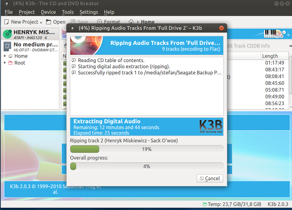

Na screenach K3B w akcji :)
K3B jest bardzo szybki i dokładny.Ma regulację prędkości zgrywania,ustawień sporo i nie robi numerów,znaczy nie wysypuje się.
Zgrywa wsio,nawet płyty zabezpieczone,których i EAC nie chciał :)

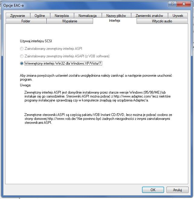

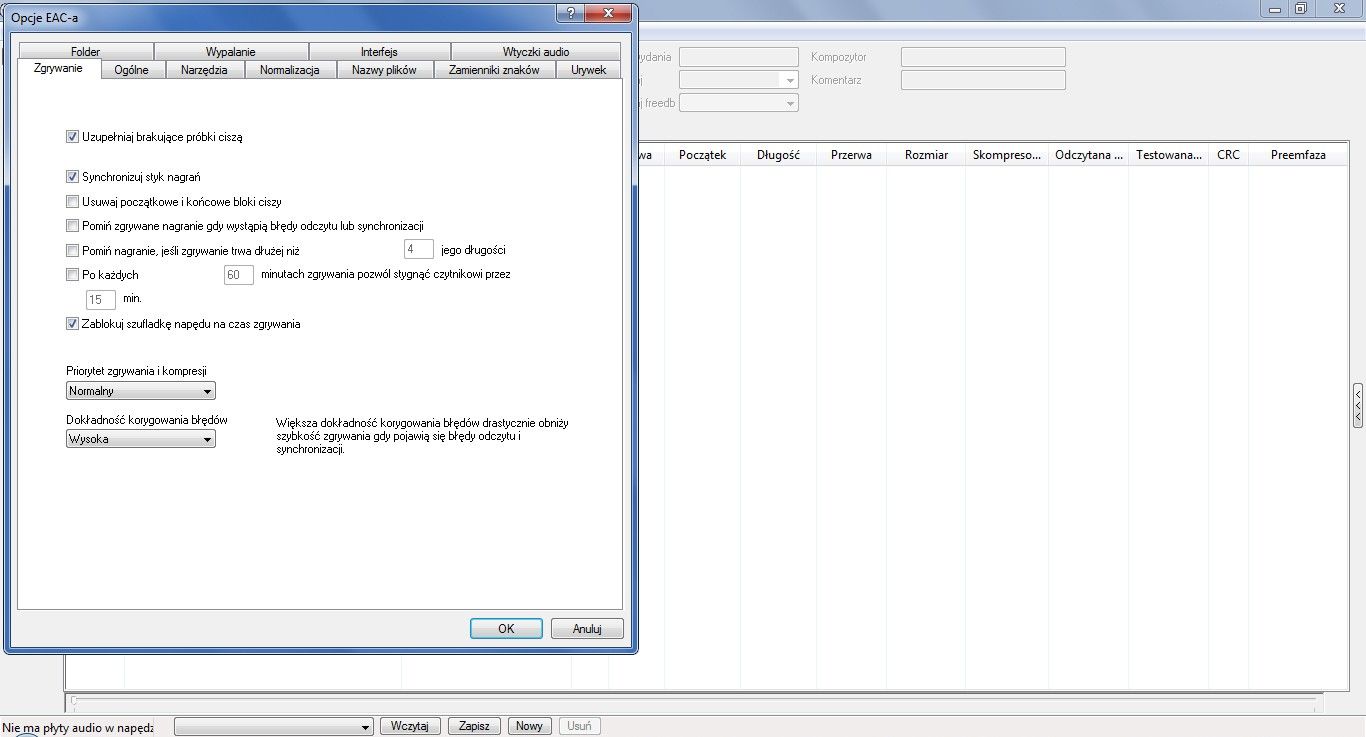

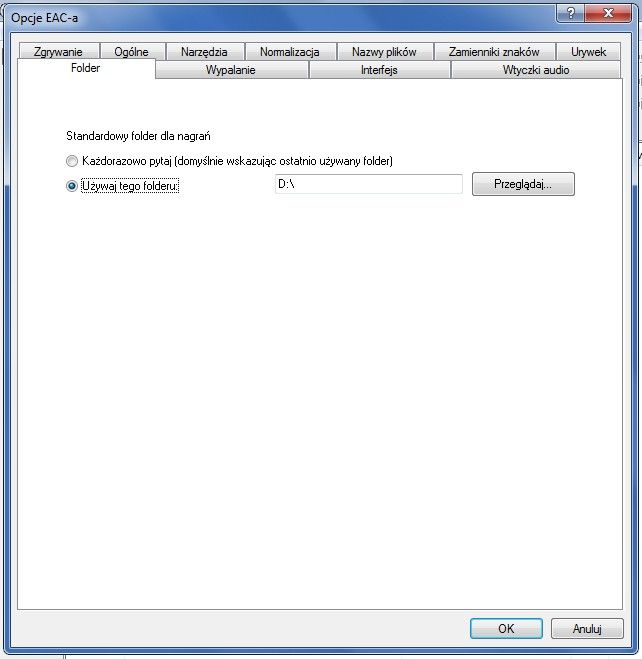

Ponieważ zauważyłem, że w pierwszym (i chyba najważniejszym) poście opisującym konfigurację EACa znikają obrazki, które ułatwiają konfigurację, a pojawiły się zapytania o nie, postanowiłem ponownie je wkleić, bo możliwości edycji nie ma. Już zaktualizowane, do obecnej wersji 1.3. Już bez zbytniego rozpisywania się. Wszystko dotyczy postu

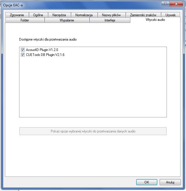

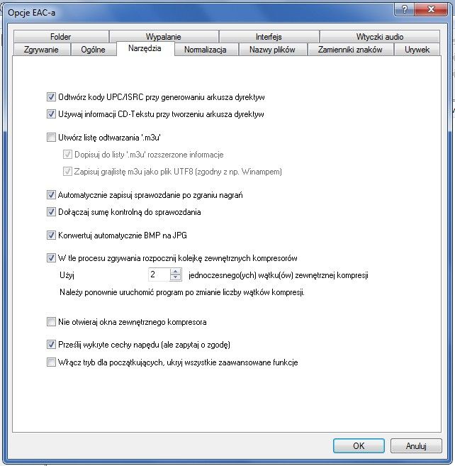

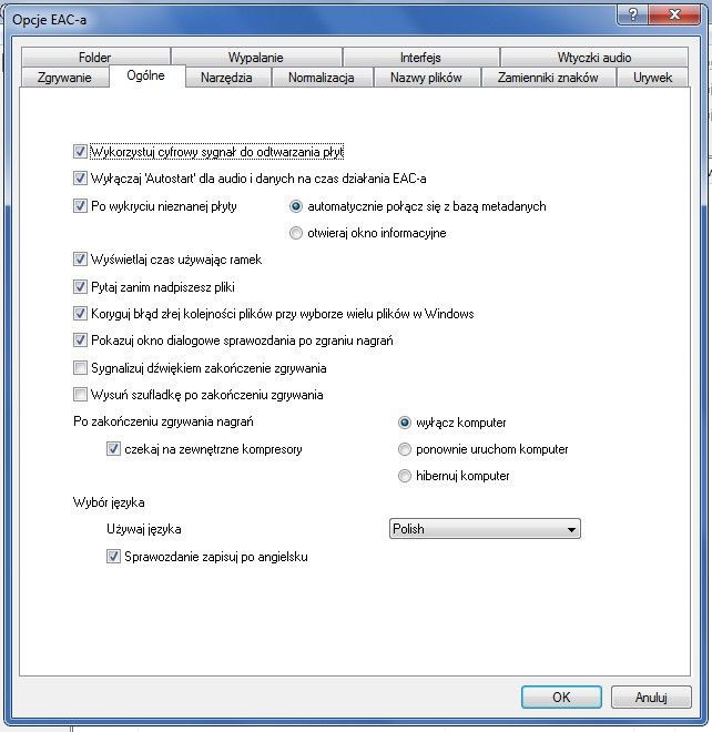

1. Najpierw menu->opcje EAC (zakładki, na których nic się nie zmienia nie będą pokazane)
post-23539-0-39275700-1512286549_thumb.jpg post-23539-0-23929400-1512286565_thumb.jpg post-23539-0-91448900-1512286581_thumb.jpg

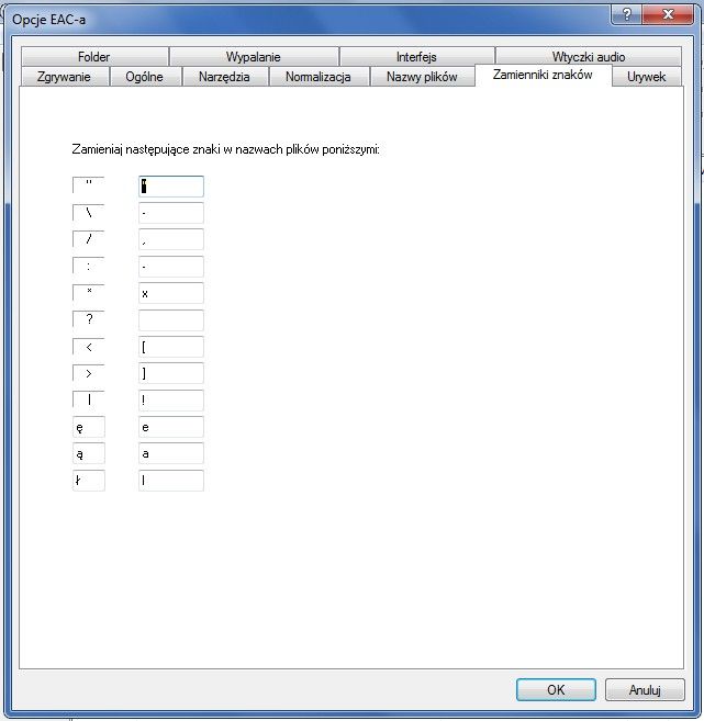

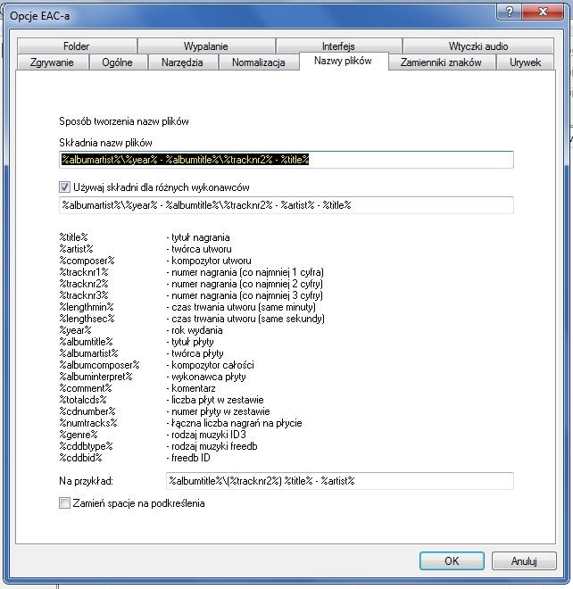

nazwy plików ja mam tak, jak poniżej, ale można sobie ustawić dowolnie, według własnych upodobań
w zamiennikach znaków też mam trochę inaczej
post-23539-0-72530500-1512286799_thumb.jpg post-23539-0-81390100-1512286876_thumb.jpg post-23539-0-61667500-1512286907_thumb.jpg

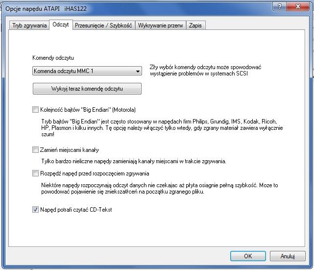

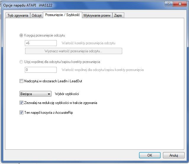

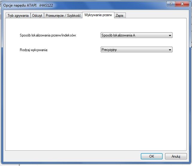

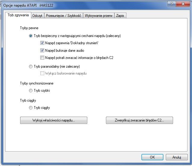

2. Teraz menu->opcje napędu
nie klikamy na "Wykryj właściwości napędu" i "Zweryfikuj zwracanie błędów C2". To są opcje, które pojawiają się w kreatorze instalacji i najczęściej rozpoznają odwrotnie niż powinno być ;) :)
"Wykryj teraz komendę odczytu" klikamy po włożeniu płyty. Jednocześnie, jeżeli płyta zostanie rozpoznana jako wzorcowa w AccurateRip to następna zakładka będzie wyglądać podobnie do tej
z tą różnicą, że przesunięcie odczytu może być i najprawdopodobniej będzie inne niż moje +6
Oczywiście, jeżeli płyta nie zostanie rozpoznana, to trzeba wejść na stronę
odczytać wartość offsetu dla swojego napędu i ręcznie wpisać w polu "Koryguj przesunięcie odczytu",

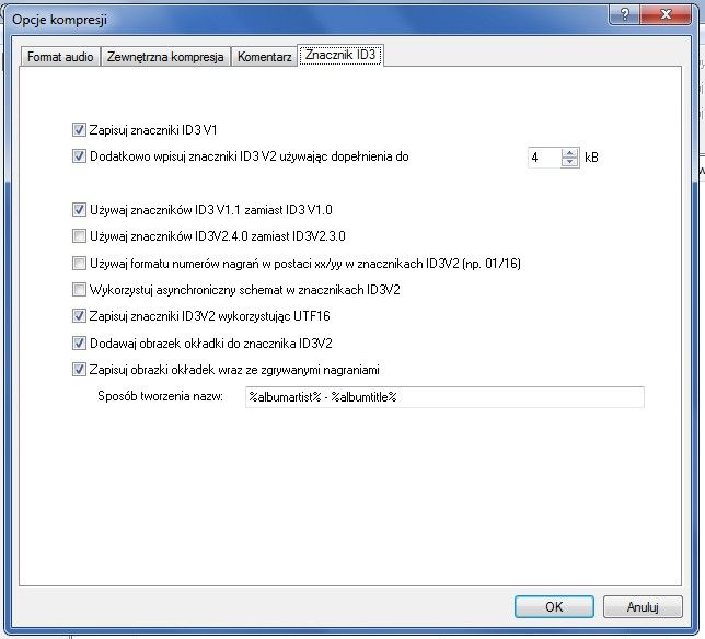

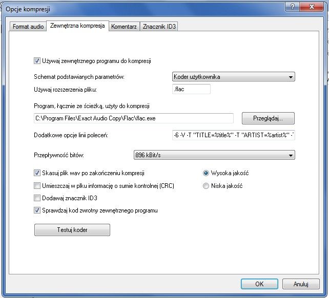

3. Menu->opcje kompresji
W polu "dodatkowe opcje linii poleceń" powinno się wkleić coś takiego:
W przypaku, kiedy chcemy aby EAC automatycznie szukał i dodawał okładki to wpis w polu "dodatkowe opcje linii poleceń" powinien wyglądać tak:
I to chyba wszystko. Mam nadzieję, że teraz obrazki nie zaczną znikać. Wcześniej korzystałem z zewnętrznych hostingów.
