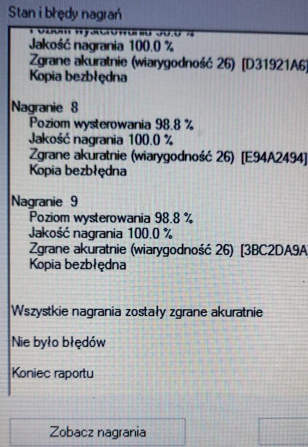

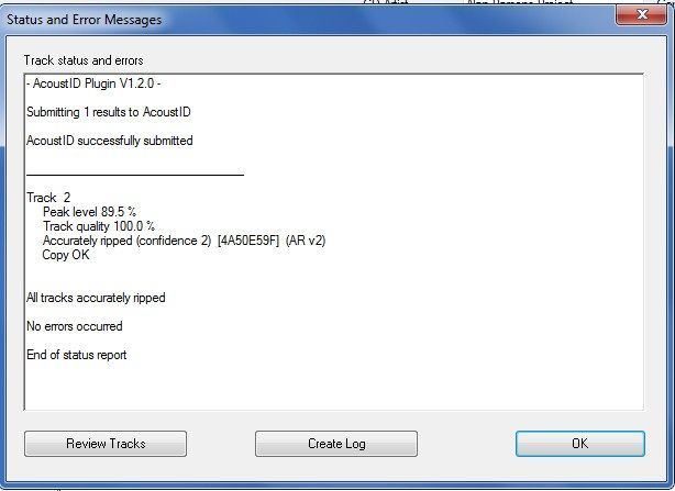

Dziękuję za info. Niby w raporcie błędów nie ma, ale czasem jakość nagrania jest 99,9% zamiast 100% i wiarygodność 2 (przy 100% wiarygodność 26). Poziom wysterowania powinien być ustawiony w programie ? W opcji wyrównaj do 98%, bo wychodzi różny?

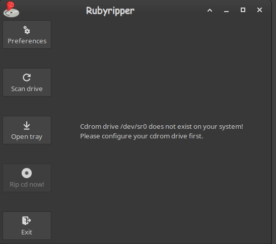

jest jeszcze jeden program,Rubyripper,to odpowiednik EAC dla Linuxa:
Bo czasami EACu, między ścieżkami, albo na końcu ostatniej ścieżki, chce dokładnie zsynchronizować zapis. Nie wiem, czy to dobrze opisałem, ale chodzi o funkcję Opcje napędu->Wykrywanie przerw->Rodzaj wykrywania. Jeżeli jest tam zaznaczone "Precyzyjny" to napęd czasami w przerwach przyhamowuje. Wtedy pojawia się jakość 99,9%.
Ale to są dwie różne płyty, to istnieje duże prawdopodobieństwo, że będą miały różną wiarygodność. Wiarygodność zależy od tego ile użytkowników AccurateRip uzyskało taki sam wynik zgrywania płyty.
Wiarygodność nie zależy od jakości nagrania (100,0% czy 99,9%).
