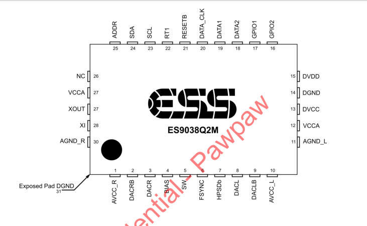

Podaj link do pdf'a na który patrzysz, oraz podaj konkretne oznaczenie - KTÓREJ nogi.
Osobiście uważam, że o wiele sensowniejszy jest wariant kradziejowania sygnału napięciowego za pierwszym buforem.
ALBO - jeśli "wprost ze scalaka" - to bym kradł sygnał prądowy, przez pasywny rezystor konwersji właśnie, a ino nie wiem, czy 100R czy może ciut mniejszy. Czyli de facto tak jak masz na schemacie co wkleiłeś.
Słowo "wprost ze scalaka" traktuj w przenośni, bo tam za gęsto nogi są, aby się dokopać.
Raczej ukradnij z wejścia na ten pierwszy 2114, jeśli już. Tam mniejsza gęstość nóg jest.
link do układu. Nózna 2,3 i 8,9

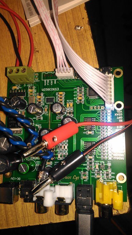

a tutaj gotowa płytka na której chciałbym dokonać kradzieży.
Ma tylko jednego OPA więc nawet bez lutowania będzie moża się wpiąc w miejsce OPA, no chyna ze po drodze jest jeszcze kondensaor, to w jego nóżkę.

Przejrzyj tą sekcję. Zwróć uwagę na Rdac, na Vopp, oraz na maksymalny prąd [mA] jaki można z tego układu uzyskać.  Na tej podstawie oszacuj, jakiej wartości chcesz mieć rezystor konwersji na każdej z

Na zdjęciu widoczne są sciezki sygnału analogowego do rezystora 6k2, dalech chyba kondensator 100pF i znów rezystor 33k, dalej jużchyba na nózke OPA

Idąc dalej, możnaby się wpiąc wprost pod nóżkę OPA.

moim skromnym okiem to to wygląda jak na załączonym zdjęciu. Niebieska linia to sygnał wyjściowy RCA z filtrem dolnoprzepustowym na rezystorze i kondensatorze SMD czyli standardowa aplikacja tego OPA. Dalej na ten wielki zielony kondensator aby pozbyć się offsetu i gniazda RCA.
A może coś pokopałem z tym rysunkiem.

Stosunkowo "najbardziej dostępna lokalizacja" - łatwo się tam przyssać. No i mechanicznie nie tworzy zagrożeń, że coś urwiesz. Czyli już za filtrem anty-alias.  W sumie to jest chyba dobry pomysł, na punkt 'kradziejstwa'.

Jasne, że się da. A naturalnym punktem do kradziejstwa sygnału są te dziury w podstawce opampa. A ino sprawdź w pdf tego 2114, co by rozkminić, które nogi wejściowe są.

Słucham już od ponad tygodnia tego chińczyka es9038q2m.  Sygnał wprost z pod nóżki opampa 5532 leci przez szeregowy rezystor 1k na siatkę 6n2p-ew. Zasilanie na szybko podkradzione z zasilania opampa innego chińskiego DACa na kostce pcm1794, a szczegółowe informacje o nim w osobnym wątku poświęconym temu Chińczykowi.
Gra to rewelacyjnie. Ogólnie chyba lepiej być nie może. Bardzo szybki i precyzyjny dźwięk. Bardzo wiernie oddaje barwę. Bardzo szybki i kopiący bas. Poprzednie DACi jakich miałem okazję słuchać, to głuche toporne młoty walące siłą najgłośniejsze rejestry dźwięku.
Es9038 gra gęściej, ale jednocześnie bardziej wyraźnie. W porównaniu do przecież uznanego chińczyka z pcm1794 to skok w nadprzestrzen. W ogóle nie ma porównania.
Próbowałem najpierw 50 Ohm w konwersji, ale było zbyt cicho i trochę jakby stłumiony dźwięk, bez dynamiki.
100 Ohm ciut lepiej i ciut głośniej, ale wciąż na przeciętnym poziomie.
Odważyłem się wreszcie usunąć ten rezystor i nagle olśnienie. Scęke do dzisiaj z podłogi zbieram. Klasyka, jazz, rock, metal.... Wszystko brzmi jakby kapela w pokoju naparzała.
Przestrzec muszę, że ta plyteczka na standardowym opampie nie nadaje się do słuchania. Dopiero z lampową analogówką nabiera skrzydeł.
