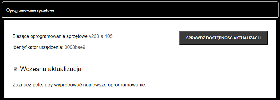

Uruchomiłem Tidal. Działa bez problemów, bardzo płynnie przez aplikację na I-Pad. Nie trzeba tak jak na Spotify przechodzić do innej aplikacji (gdzie nie ma regulacji głośności) tylko cały czas jesteśmy w aplikacji Cambridge Connect i cały Tidal, wybór płyt utworów funkcjonuje tak jakbyśmy przeglądali i odtwarzali muzykę z dołączonego pendriva lub z dysku. Jednocześnie cały czas mamy dostęp do wszystkich funkcji aplikacji Connect w tym do regulacji głośności z poziomu tableta we wzmacniaczu Cambridge podłączonym do Stream Magic. Dużo wygodniej niż przy Spotify. Oprócz aktualizacji firmware zaktualizowana została też aplikacja i trzeba pobrać jej nową wersję. Niestety w nowej wersji jest zubożone menu wyszukiwania stacji radiowych. Nie można już szukać stacji podając za kryterium wielkość strumienia np 320 kb/s. Nową odsłonę ma też obsługa przez przeglądarkę internetową gdzie wchodzimy wpisując adres IP naszego streamera.

Jest też niestety pewien błąd nowego sortu. Wyłączanie z poziomu aplikacji wyłącza streamer zupełnie i nie pozostaje on w trybie network standbay. W związku z tym nie można potem włączyć z poziomu aplikacji tylko pilotem lub przyciskiem na urządzeniu i jest wtedy pełne uruchamianie z szukaniem sieci. Jeśli jednak zamiast aplikacją wyłączymy streamer pilotem to potem aplikacja widzi go i można go włączyć z jej poziomu.
Zatem błąd nowego softu to złe wyłączanie przez aplikację - nie do trybu network standbay ale zupełnie. Muszą to naprawić.

A jednak nie było tak źle jak wróżyli niektórzy fataliści. Wyszła już aktualizacja aplikacji i standbay jest poprawiony nie wyłącza już zupełnie tylko tak jak powinno być do trybu network-standbay. Niestety posiadacze SM6 i wzmacniacza Cambridge mogą dalej być nieco zawiedzeni gdyż teraz poprzez aplikację nie jest on wyłączany a dotychczas zawsze był. Jest natomiast nadal włączany przez aplikację. Cóż trzeba dalej pisać.
