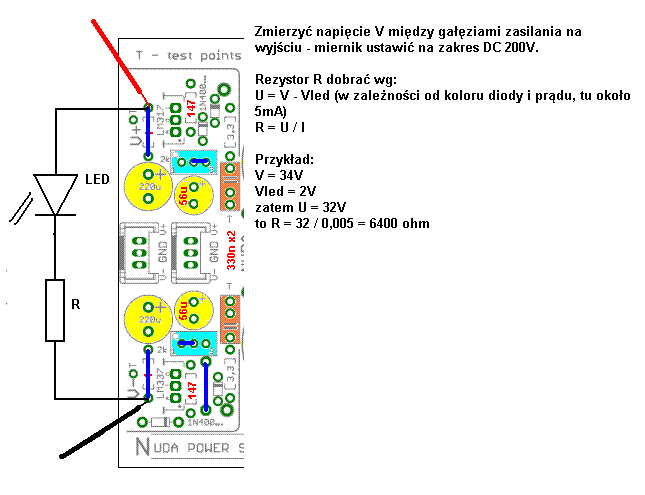

Pomiar napięć na płytce zasilacza głównego.
Dodawanie diody led do zasilacza.

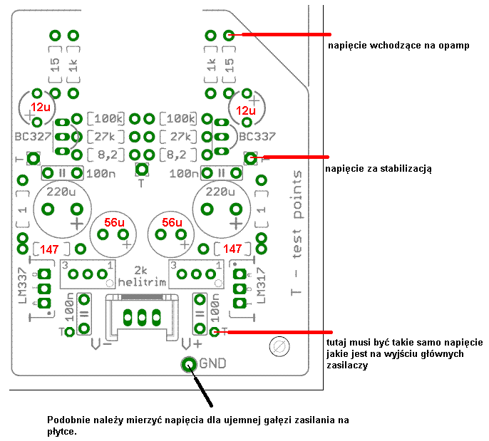

Pomiar napięć na pcb MM.

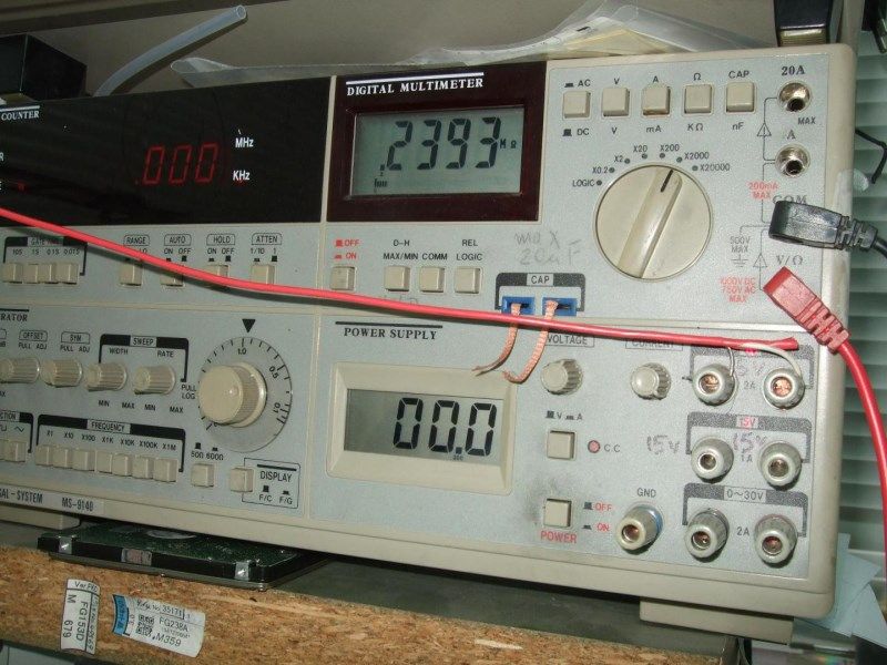

237k na pewno - nie kupowałem nigdy 239k. Lutować.
Nie możliwe stało się być możliwe . Sprawdzałem na trzech miernikach na wszystkich tak samo. Po kodzie ciężko dojść.Jeżeli tolerancja 1% to wych0dzi nam ( +,-) 2.4k , i to się zgadza. Tylko to jest filtr i pytanie brzmi czy można? Czy nie lepiej dokładną wartość 237k?
Zaloguj się, aby zobaczyć treść (możliwe logowanie za pomocą ) Edytowane przez genek
Ciekawe. Postaram się sprawdzić te , które mi zostały.
Nawet gdyby była ta róznica 2k to wpłynie to delikatnie na bas. In plus. Ale to ułamki dB.
