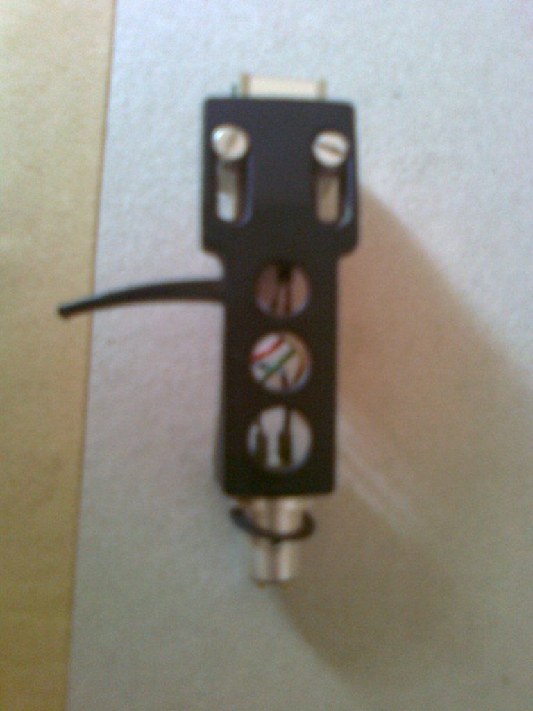

nie wykorzystując wielu słów przejdę do rzeczy. Gramofon technics 1700mk2, przy regulacji ramienia i ustawieniu maksymalnej siły nacisku można osiągnąć tylko 1.5G. Czy to możliwe, że wkładka razem z uchwytem jest za lekka? Jak to rozwiązać? Czy wymienić cały uchwyt wkładki na cięższy (z ciężarkiem)? Jak to wpłynie na pracę igły i wkładki?

tu jest headshell z opcjonalnym dociążeniem
ale mówię Ci,że użycie cięższych śrubek i nakrętek rozwiąże sprawę

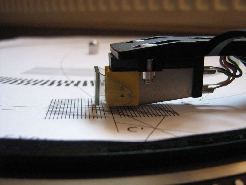

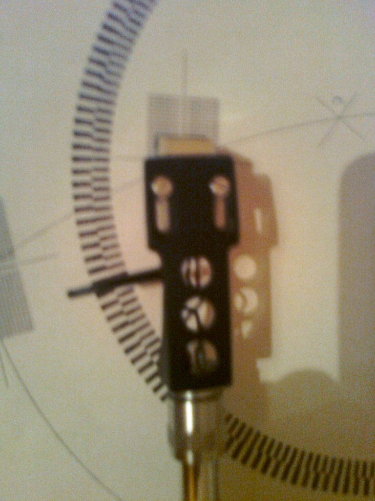

Wszystko wysunięte na maksa a brakuje do effective lenght 2mm.
A wkłada w headshellu az za bardzo wysunięta. Jakieś 2 mm więcej od rzeczonych 52mm.?????????????????????????????
Protractora mam z vinyl engine. Effective lenght i overhang z manuala, zresztą w kalkulatorze potwierdziłem odległości dla bazy 215mm. Co jest za krótkie?
https://www.audiostereo.pl/topic/95929-za-lekki-headshell/#findComment-2539540

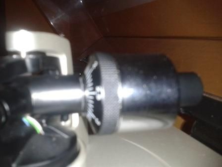

1. Odlacz antyskating.
2. Ustaw przeciwwaga ramie w balansie
3. Ustaw sama podzialke przy przeciwwadze na zero (ramie ma pozostac w balansie)
4. Ustaw sile nacisku krecac przeciwwaga wraz z podzialka
Masz wszystko standardowe i to musi dzialac.
https://www.audiostereo.pl/topic/95929-za-lekki-headshell/#findComment-2539550

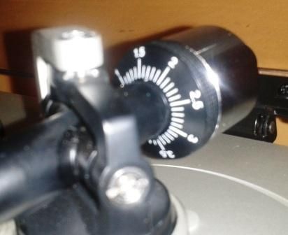

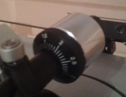

Ale nie działa. Dokręcając odważnik na full to 1,5G. Martwi mnie bardziej brak możliwości osiągnięcia właściwego effective lenght.
Poglądowo pokazuję gdzie pojawia się effective lenght 230mm, poza headshellem. Może ktoś kto ma technicsa zmierzy odległość od osi ramienia do końca headshella? Co do przeciwwagi to jest dokręcona na full i 1,7G to wszystko co można uzyskać.
https://www.audiostereo.pl/topic/95929-za-lekki-headshell/#findComment-2539832

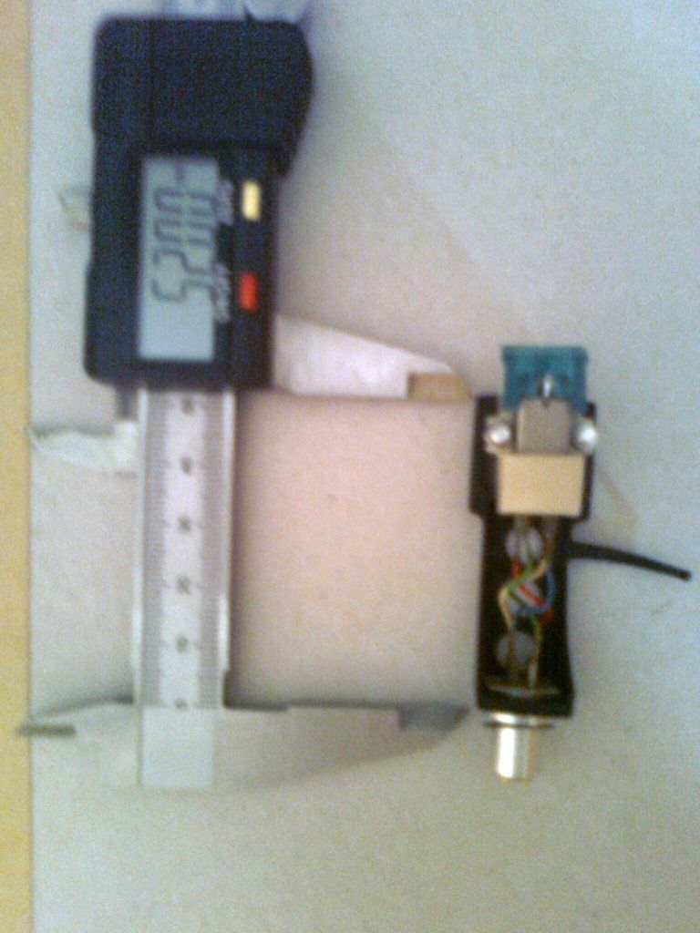

52 mm ma być od początku headshella do igły, na Twoim zdjęciu jest źle, wkładka jest wysunięta za daleko. Ustaw zgodnie z tym i przestań się przejmować, będzie dobrze.
https://www.audiostereo.pl/topic/95929-za-lekki-headshell/#findComment-2539853
Patrząc na foto pomiar jest źle wykonany.
Mierzymy odległość od kołnierza wraz z gumową podkładką do czubka igły.
Po wydruku protektora należy sprawdzić podane na nim odległości B= 200 mm i A = 140 mm.
Przy takiej wadze wkładki i takim jej montażu w uchwycie raczej będziesz miał nadwage po stronie wkładki.
Coś robisz źle.

Więc o co chodzi? Ramię za krótkie? Niemożliwe. teraz to zgłupiałem do reszty... HELP. To jakim cudem nie mogę osiągnąć effective lenght?
Dla ramienia 230 mm (najbardziej typowa na świecie 9-calówka) odległość konstrukcyjna (mounting distance) powinna wynosić 212 mm, co pozwala na osiągnięcie przesięgu (overhang) 18 mm. Podane dane spełniają geometrię Baerwalda. W nadgramofonie jest to zmienione na 215 mm mounting distance i 15 mm overhang i wymiana headshella na dłuższy nic nie pomoże, bo ramię jest zamocowane o 3 mm za daleko od szpindla. Widocznie w dyskotece to nie przeszkadza, a może nawet pomaga, kto wie...
Pozostaje Ci ustawić wkładkę "plastikową ustawiaczką techniksową" i zapomnieć o teorii.

>>>Piotr Seb możliwe że masz
wkręcony dodatkowy ciężarek na końcu ramienia, takie wrażenie daję zdjęcie z drugiej
serii twoich fotek.
Prawidłowe ustawienie zajmuje jakieś 10 minutek.

Tak masz rację długość efektywna dla SL 12xx to 230 mm oraz 215 mm pivot / spindle i tak jest w rzeczywistości (amen)

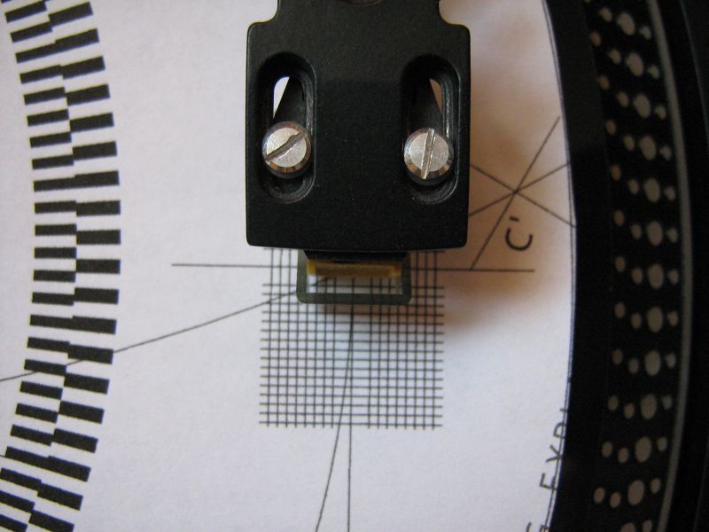

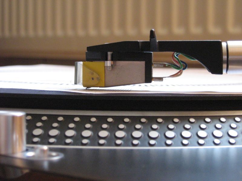

Podane wcześniej parametry długości efektywnej 232,817 pochodzą z kalkulatora dla kątomierza Berwalda.Co z tymi 3 mm? A nic takiego, po wydrukowaniu protactora należy zmierzyć odległości B-B1=200 mm oraz A-A1=140 mm pisałem już wcześniej, inaczej cały szablon jest rozjechany i można sobie w d…e w sadzić. Proszę zerknąć na fotkę ile w oryginalnym headshellu pozostaje miejsca na przesunięcie wkładki do przodu. Jest to jakieś 1,5mm a wkładka jest już prawidłowo ustawiona i osiągnęła wszystkie punkty na kątomierzu.
Ustawienia były wykonywane na SL 1710 Mk II
Pozdrawiam.
Zrobiłem przed chwilą pomiar różnicy między ustawieniem wkładki na przyrząd Technicsa a kątomierz Berwalda.
Ustawiając wkładkę według instrukcji i przyrządu Technicsa odległość ostrza igły do kołnierza uchwytu wynosi 52 mm. Ta sama odległość mierzona suwmiarką ale ustawiona na kątomierzu Berwalda wynosi 55 mm. Czyli wszystko się zgadza te 3 mm można osiągnąć i jeszcze zostanie luz.
