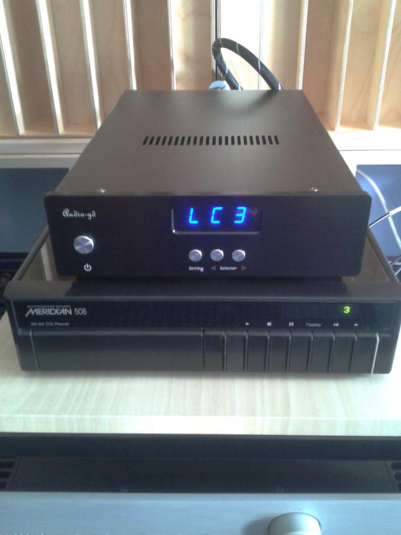

Prawdziwy odsłuch zacznie się dzisiaj,na połączeniu spdif z transportem cd (w o mnie) .Połączenie dac ze wzmacniaczem po xlr.Tu niestety urządzenie będzie broniło się samo :) i taryf ulgowych nie będzie.
Bardzo jestem ciekawy Twoich spostrzeżeń na temat różnic, czy też ich braku przy słuchaniu Twojego Meridiana ja CD i tylko jako transportu do połączenia z DAC-iem Audio GD.
Napisz prosze parę słów. Dzięki.

Co do dźwięku na sdif,jest to granie na innym dużo wyższym poziomie.To chyba normalne,zwłaszcza,że PCM 1704 nie uciągną rozdzielczości 32/384.
Na chwilę obecną wstrzymuję się z całościową oceną brzmienia REF. 5.32

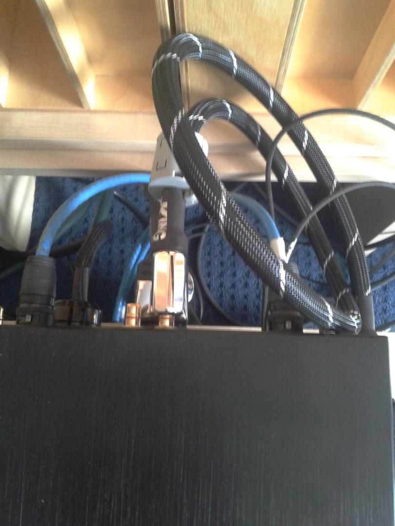

Przetwornik wygląda raczej skromnie ,jednak ścianka tylna robi wrażenie.Wejść cyfrowych jest 5,w tym dwa spdif,które można bez problemu zmienić na BNC.Dodatkową zaletą wszystkich przetworników Audio Gd ,jest ich modułowa budowa.Mnie interesuje np. zmiana odbiornika sygnału spdif,zWolfsona na DIR 9001 (no nie wiem jaki mam :))
Jest też mozliwość regulacji oversamplingu (x8,x4,x2,NOS) oraz innych ustawień,które na chwilę obecną są dla mnie czarną magią.Do tego służy garść mikro zworek dostarczanych w komplecie przez producenta.
Ważną funkcją,jest możliwość zmiany napięcia na wyjściach analogowych ,dokładnie zmniejszenie o połowę,co przy standardzie xlr z 5 V na 2,5 V daje możliwość wykorzystania większego zakresu regulacji głośności we wzmacniaczu.
Nawiasem,deklarowane przez producenta 5 V nie stanowi problemu przy połączeniu z Baltlabem Epoca3,i przy ciut większym niż standard (ponad 4 V) sygnale z meridiana,wydaje się na poziomie niemal identycznym.
Dławik ten nie degraduje dźwięku,jakoś nie odczuwam różnicy.
