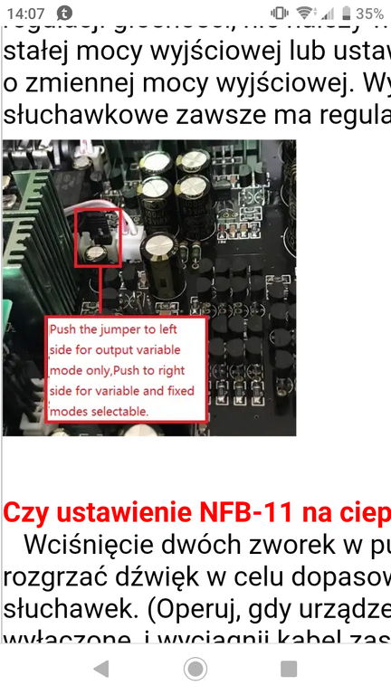

Mam pytanie. Czy wiecie co zrobić, żeby potencjometr w Nfb 28 nie był aktywny? Chodzi mi o to, że podłączam go do przewzmacniacza i zastanawiam się czy to, że w torze są dwa potencjometry nie degraduje jakoś dźwięku. Generalnie ustawiam w Nfb regulację głośności na maksa i steruję przedwzmacniaczem, ale nie wiem czy to najlepsza opcja
Przełącznika nie widzę, a sprzęt ma plomby/naklejki 4hifi i szkoda byłoby je zrywać. Jakieś zworki chyba faktycznie w kartonie mam. Chyba zadzwonię do 4hifi po pomoc
21 minut temu, Arek80 napisał:
W 4hifi oczywiście nie wiedzą jak to zrobić:( otworzyłem urządzenie, ale pojęcia nie mam które to zworki mogą być. Może ktoś podpowie?
Jaki masz dokładnie model ? Wejdź na stronę:
http://www.audio-gd.com/Products-EN.htm
I poszukaj albo napisz na maila tam podanego. W ciągu 24h ci odpowiedzą.
Jak to ten model, to proszę...

Dzięki Panowie, będę w domu to spróbuję raz jeszcze. A co do ich serwisu to lipiec to i tak dobrze, bo ja mam u nich sprzęt od maja! Ale przyznać trzeba, że przysłali mi urządzenie zastępcze i to w nim właśnie chcę wyłączyć opcje przedwzmacniacza
