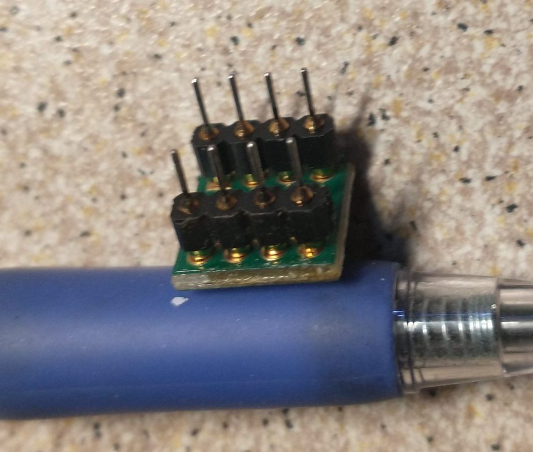

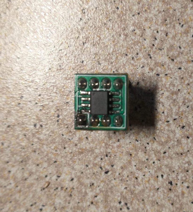

Witam, uzylem raczej niepoprawnie ViaDfuTool chcac zaktualizowac mojego n28 i komputer juz nie widzi daca po usb, czy da sie to jakos odwrocic czy czeka mnie fizyczna naprawa, z gory dzieki za odpowiedz
tutaj tekst jednego z uzytkownikow i raczej mam to samo
"Pewnie nie przeczytałeś instrukcji do ładowania wsadów i nadpisałeś wsady do kości pamięci przez zmianę kolejności funkcji programu ViaDfuTool.
Zrob to ponownie prawidłowo, może uda się wykasować i poprawnie zapisać pamięć.
Jeżeli nie wstanie to wyjmij kostkę pamięci z konwertera USB i wstaw zapasową, którą pewnie dostałeś z DACem. Jest wymienna na stoliczku.
Tym razem zrób to dokładnie z instrukcją. Na stronie AGD i 4HiFi jest filmik jak wymieniać soft a w zestawie z paczką do której podałem link , znajduje się instrukcja."
6 godzin temu, banumh napisał:
mam to samo
Jeżeli popełniłeś błąd,to skasowałeś firmware i jego ponowne wgranie może być niemożliwe.Tak kiedyś sobie zrobiłem w swoim dac-u.
Poszukaj w kartonie układu zapasowego .Przeczytaj instrukcję ,jak prawidłowo go zamontować.Polecam robić to na odłączonym urządzeniu od sieci i innych urządzeń.
Na samym dole strony instrukcja : jak montować płytkę z Via Vinyl :
https://www.4hifi.pl/info/Sterowniki_dokumentacja.html
Dzieki za odpowiedz, molgbys mi powiedziec jaka to dokladnie czesc i czy wymaga to lutowania, nie czuje sie dobrze w takich rzeczach to bym musial kogos znalezc i pytanie do kogo z czyms takim isc, poszukac w Krakowie sklepy muzyczne czy raczej elektroniczne
To jest płytka z układem Via Vinyl ,nie lutuje  się a wkłada piny w gniazdo .Montaż jest stosunkowo prosty.
Nie kupisz tego układu .Może pomóc jedynie dystrybutor Audio-Gd lub importer : 4hifi.pl
Dzieki wielkie za fatyge, niestety DAC byl kupiony pare lat temu i nie ma szans ze znajde ta plytke, bede pisac w tej sprawie do 4hifi.pl
