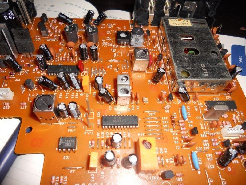

Witam, w tym dziale pierwszy raz, potrzebuję pomocy. TU-260 jest wyposażony w owe cewki które muszę wymienić (popękane rdzenie) symbole to 231 2077 004 07c (white) biały rdzeń, druga to 231 2076 005 08c,
jakie one mogą mieć indukcyjności? Z dostępnością też nie jest kolorowo chyba tylko
Zaloguj się, aby zobaczyć treść (możliwe logowanie za pomocą ) Załączam zdjęcie dla jasności, pozdrawiam.

A jakim cudem one popękały?
Raczej nie znajdziesz takich cewek, jedyne źródło to drugi taki tuner jako dawca. No i największy potem problem to zestroić je prawidłowo.
Pozdrawiam Romek
Można próbować je jakoś wykręcić i wkręcić odwrotnie. Większość tego typu rdzeni miała szczelinę na śrubokręt z obu stron.
stern ma rację, wylutuj te cewki, i od spodu będziesz miał dostęp do rdzeni. Usuń (np igłą) pokruszone, luźne kawałki rdzeni bo będą się klinowały, ostrożnie je wykręć i wkręć z powrotem od góry.
