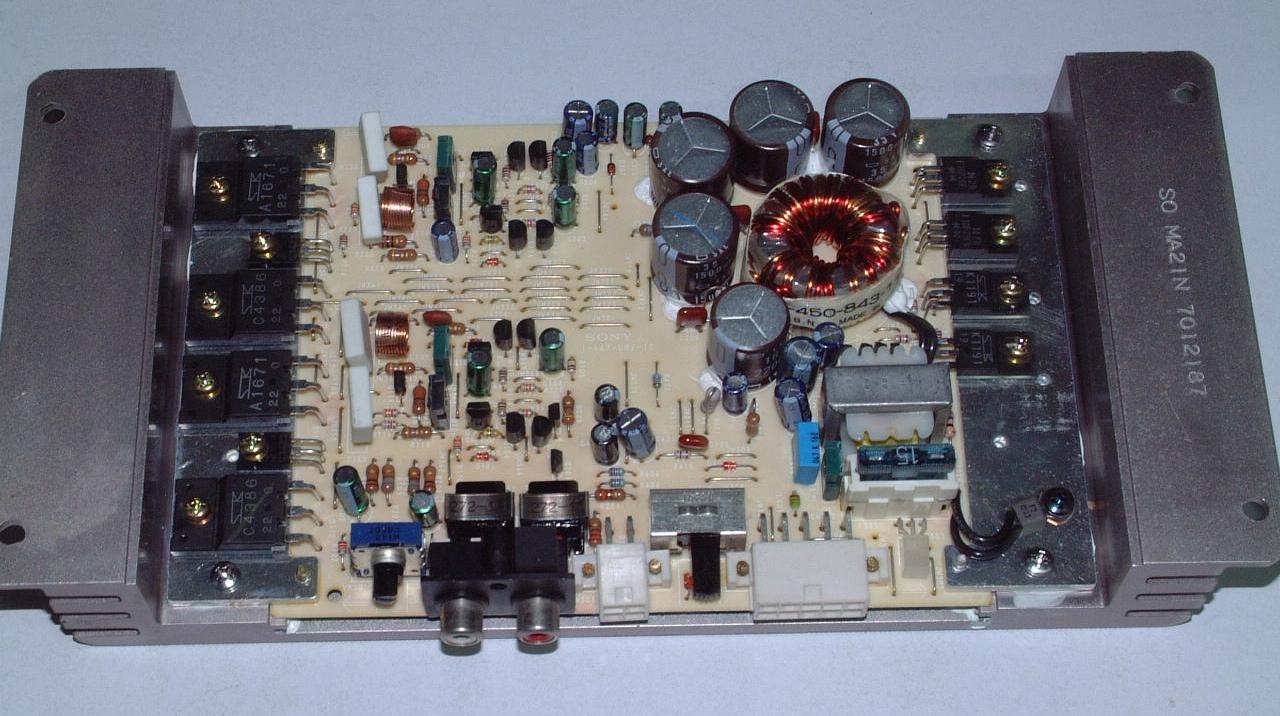

Sugerujesz, że technicznie i dźwiękowo ten dziwoląg z Twojego linku jest lepszy (lepiej i staranniej wykonany i brzmiący) od wzmacniacza na poniższej fotce?
Mniejsza o to - chodzi mi jedynie jak zasilić taki wzmacniacz samochodowy TYLKO na potrzeby słuchawek.

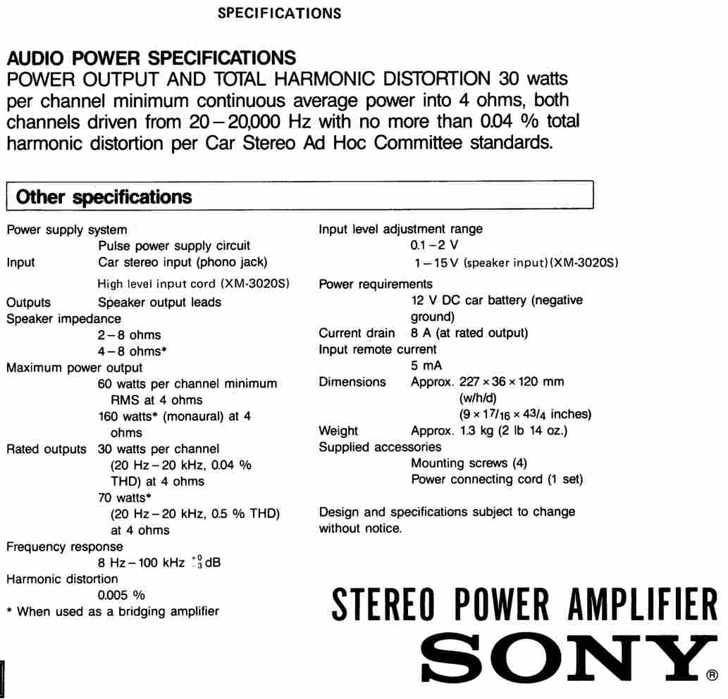

Dlaczego poprawnie wykonany wzmacniacz samochodowy nie może być dobrej jakości dźwiękowej. Że niby co? Z zasady budowany jest tak by jakość była słaba i zła? Nie zamierzam kupować jakiegoś chińczyka co ma 700W na obudowie. W powyższej specyfikacji SONY podaje całkiem przyzwoite parametry i zdroworozsądkową moc. Proszę więc o wytłumaczenie dlaczego taki wzmacniacz samochodowy (pracujący jako słuchawkowy) będzie miał z zasady gorszą jakość dźwiękową niż przykładowo jakiś Grado R1 czy Holdegron. Będzie szumiał, brumił, nie przeniesie niskich częstotliwości, dynamiki zabraknie itp, itd?
