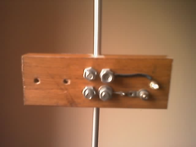

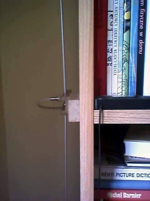

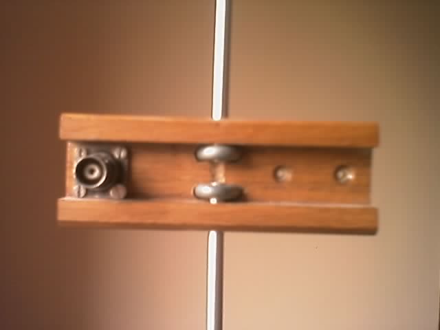

Ja zaprezentuje dipol półfalowy który sam wykonalem z dwoch drutow aluminiowych fi 5 mm, kazdy o dlugosci 74.5 cm.
(ta dlugosc jest obliczona dla środkowej czestoliwosci FM ok. 98 MHz). Druty zakupilem w Castoramie, oprocz nich do budowy uzylem jeszcze dwoch "kotwiczek" - takich elementow w ksztlcie litery U z gwintami na koncu, kawalek drewna i gniazdo tybu BNC ktore umozliwia szybkie polaczenie kabla z antena. Jak widac na zdjeciu, antene w tej postaci mozna np. przykrecic do szafy, albo polozyc na szafie. Koszt wykonania powinien zamknac sie w 20 zł. Antena zbiera dosc dobrze, wiekszosc stacji odbieram w stereo.
Pozdrawiam! Zycze milej budowy!
Reszta zdjec:
