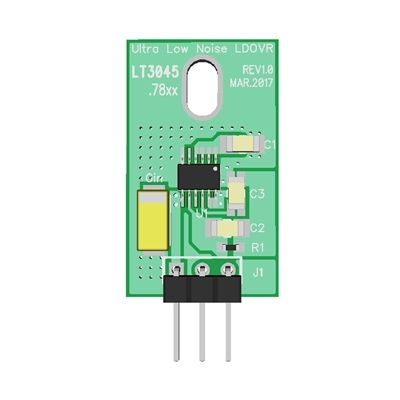

Co sądzicie o takim układzie, dobre to?
Moim zdaniem nie.
To znaczy zapewne jest to świetny układ scalony.
Jego siłą jest jest OUTS na nóżce 9 lub 10 w zależności od obudowy.
Taki układ zawsze powinien być aplikowany z czterema połączeniami i to najbliżej odbiornika prądu jak sie da.
Zrobienie takiej płytki jako zamiennika 78xx nie da w efekcie jakości układu LT zaaplikowanego na głównej pcb.
A przecież siłą tych układów jest to sprzężenie zwrotne w niektórych układach zwane "sens".
To tak jak możliwość zasiadania za kierownicą bolidu F1 w supermarkecie.
