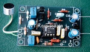

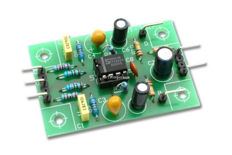

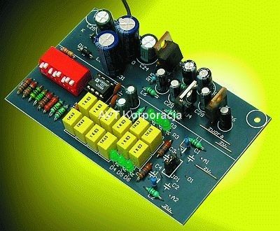

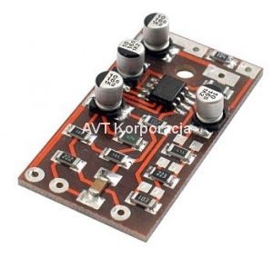

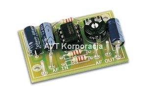

Czy któryś układ przedwzmacniacza mikrofonowego z AVT będzie miał dobre parametry.

Czy któryś z przed wazmacniaczy audio z AVT zbliży się z pasmem do przedwzmacniacza. mikrofonowego karty MAudio
