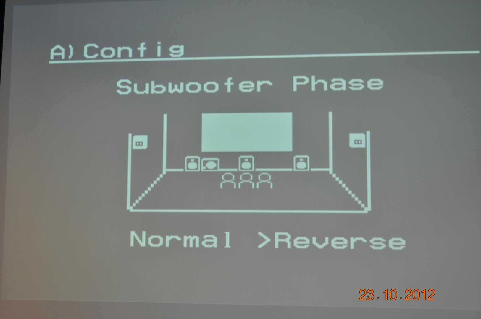

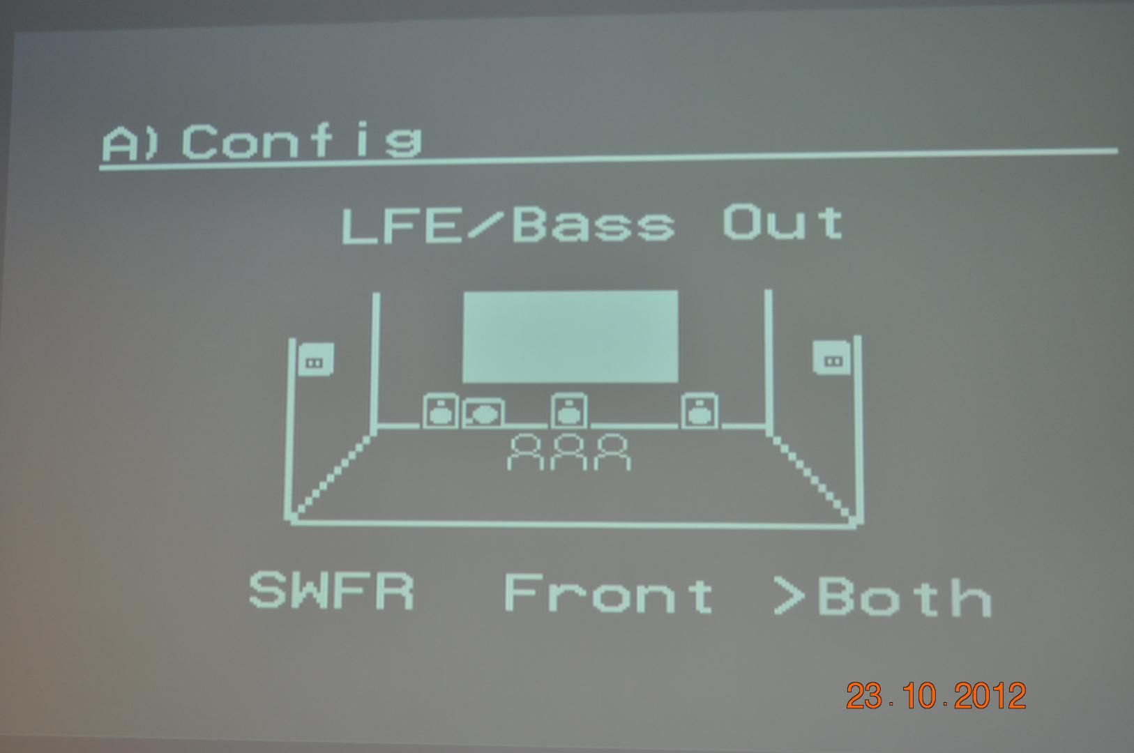

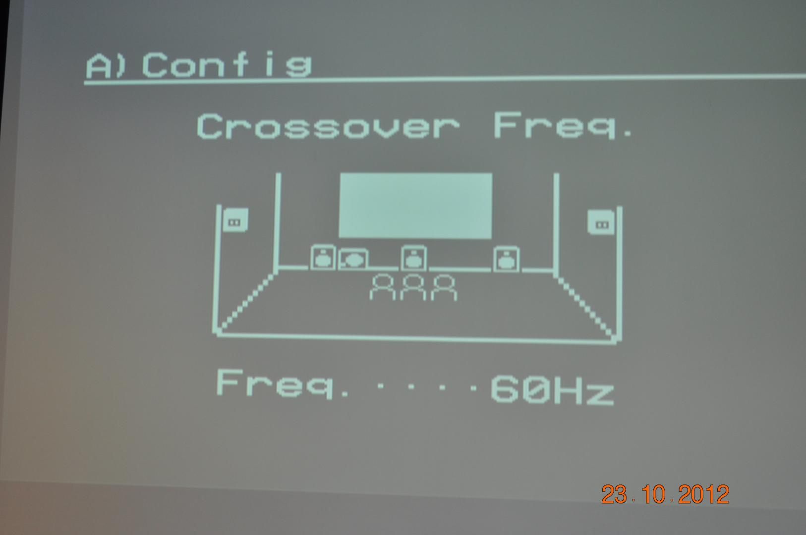

Kupiłem suba aby dopełnić scene w moim kinie, jednak mam problem. Nie wiem jak go podłączyć i czym. Mam kabel zwykły głośnikowy RCA-RCA. Gdy go podłączyłem (aplituner Yamaha 765 ) suba słychać dopiero przy głośności na maxa. Na innej pozycji głośności w zasadzie wogóle jest niesłyszalny. Pomożcie prosze mi to poustawiać Załączyłem kilka zdjęć które pomogą.
Ustawiałem już chyba wszystkie możliwości i nie ma różnicy.
Wszystkie kolumny na - small
LFEbass out - na both
crossover na 60 hz
sub phase na reverse
Może to kwestia kabla ?? Czy do suba musi być jakiś specjalny ?? I czy dobrze go podłączyłem ??
crossover na 60 hz

Sub phaze może lepiej na normal .
Najlepiej ustaw sub : pokrętło głośności na dziesiątą , częstotliwość odcięcia na maksa , phaze 0 .
Przy takim ustawieniu zrób automatyczną kalibrację amplitunera .
Ustaw od 40 Hz....jakość kabla w tym przypadku ( tylko niskie tony) nie ma większego znaczenia ( chociaż zwykły głośnikowy nie nadaje się), ja u siebie zastosowałem jakiegoś Monster Cable bodaj z serii 800 oczywiście RCA.

zestotoliwosc odciecia na maxa znaczy na maxa w dół czy w góre ? moge ustawic od 40 do 120 hz
Na 120
Ustaw od 40 Hz....
Lepiej w subie na 120 , ampli w kalibracji ustawi np . na 80 , a sam w ręcznych ustawieniach amplitunera niech pozmienia sobie na słuch .
Czyli na subie mam ustawić lowpass na 120 ?? (co to jest to lowpass ? )
Na amplitunerze crossover na 40 ??
Jak zwał tak zwał , chodzi o to że w subie i ampli ustawisz np . na 80 , to ampli wysyła do suba poniżej tej wartości , a jak ustawisz w subie 80 to wzmacnia poniżej tej tej wartości ( " filtrowanie dolnoprzepustowe " ) .
W amplitunerach też jest ustawianie częstotliwości odcięcia dla kolumn , wtedy działa tam filtr górnoprzepustowy i puszcza do kolumn powyżej tej ustawionej wartości .

Może to dobre wrażenie patrzysz na kolumny ,i myślisz że to kolumny dają basu , bo źródła niskich tonów ludzkie ucho nie potrafi zlokalizować ( tym bardziej że leci poniżej 40 ) . Zrób dla próby w ampli 80 , " bas będzie bardziej słyszalny "
, a w ogóle gdzie Ci basu mało , w filmie 5.1 , w stereo ?
, może zapotrzebowanie na bas masz duże ? ,
Ogólnie w kinie na 40 , w stereo muzyce 80 - 120 , jak dla Ciebie , możesz robić próby .
