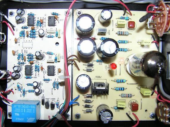

Witam - moje pytanie dotyczy przedwzmacniacza DYNAVOX TPR-2 - czy ktoś może miał z tym do czynienia.
Zainteresował mnie ten sprzęt ze względu na lampę i cenę. Ogólnie mówiąc chciałbym jakoś ożywić scenę mojego sprzętu a tu właśnie często napotykam wypowiedzi na temat lamp które ponoć dają wyjątkowe brzmienie i ciepły miękki bas bez sztywnego dudnienia - ja właśnie takiego brzmienia poszukuję niestety w ograniczonym budżecie. Czy ten przedwzmacniacz jest wart swojej ceny i czy da się wyraźnie odczuć działanie zastosowanej w nim lampy?

Ten pre ma korekcję riaa na wzmacniaczach operacyjnych, ta lampa tam jest tylko po to żeby ładnie wyglądało.
co znaczy korekcję riaa na wzmacniaczach operacyjnych - czy ktoś zadaje sobie trud montowania w układ lampy elektronowej, która ma tylko świecić - znawcą nie jestem ale to trochę naciągana teoria choć nie powiem że nie możliwa.

Wystarczy rzucić okiem na fotkę wnętrza
zresztą było już na temat tego pre :
Lampa pracuje jako bufor czyli jest to wciskanie lampy tam gdzie nie jest to potrzebne i gdzie nie ma to żadnego sensu prócz tego że może ktoś się da nabrać że ma lampowe pre.
No to kicha - a czy są do dostania jakieś inne przedwzmacniacze gramofonowe w tej cenie i właśnie na lampach. Wiem że trochę uparłem się na te lampy ale za młodu miałem jakiś stary wzmacniacz lampowy podłączony pod jakieś kolumny unitry nie pamięta modelu i jak dziś pamiętam brzmienie tego sprzętu. obecnie posiadam amp. Marantz SR 4002 ( z którego nie chciał bym rezygnować, przynajmniej na razie), do tego nowe Jamo S606, i gramofon który zamierzam zmienić. Wszystko to przepuszczam przez korektor SONY, bo bez niego dźwięk jest płaski (kartonowy) bez miękkości dynamiki i życia - Właśnie dla tego chciałbym to ożywić lampą.
