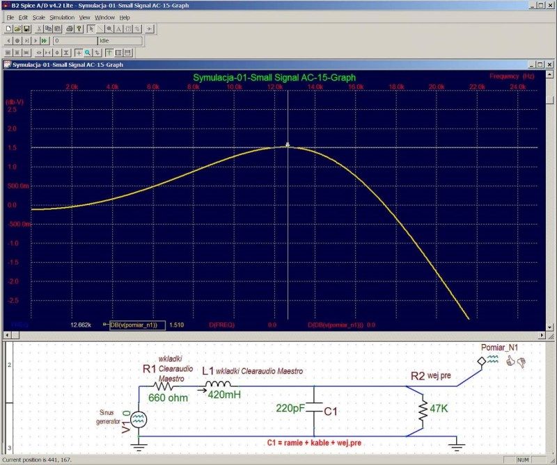

"...bo Maestro ma parametry standardowe." Bo tak producentom jest wygodnie.
Jak mają powiedziec właścicielowi pre z zafiksowanym 47k ohm że ma ustawić dla niej np 41,5k czy 65k ? Nie zrobi tego bo nie może ... a oni nie sprzedadzą produktu.
Jeśli dla tej wkładki pojemność będzie bardzo mała między nią a wejściem preampa to OK.
Jeśli jednak pojemność wzrośnie do około 200pF albo więcej to jest peak w okolicach 14kHz o prawie 2dB. Dodawanie jej tylko pogarsza sytuację.
Dlatego przy wkładkach MM warto więdzieć jaka jest ta pojemność (złącz i przewodów) między wkładką a preampem.

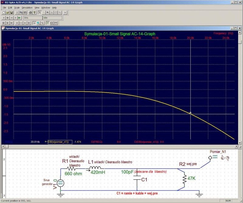

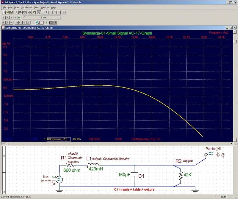

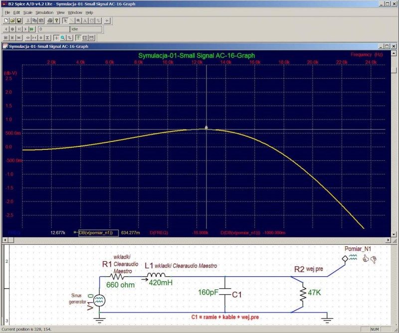

Ahaja, to jak poznać optymalną rezystancję obiążenia dla konkretnej wkładki MM skoro podają 47k ?
Pytanie nie skierowane do mnie, więc przepraszam, że się wtrącam z odpowiedzią.
Dane wkładki - z VinylEngine. Narzędzie oceny - symulator B2 Spice - free z internetu.
