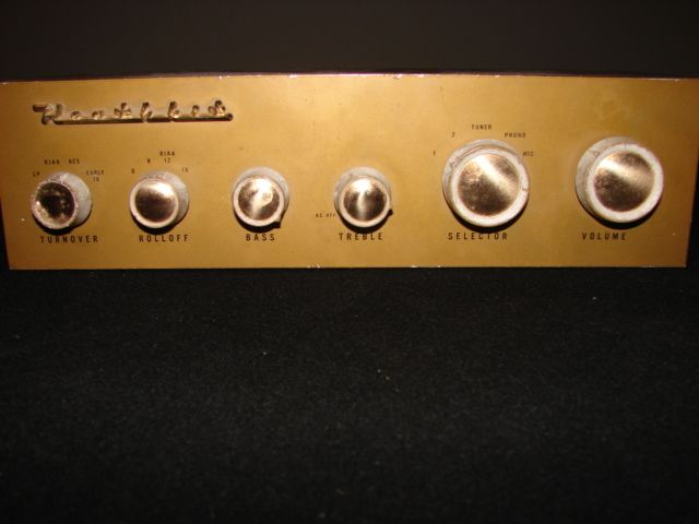

Co to jest regulacja brzmienia w preampie gramofonowym? :))
Bo już kilkanaście w życiu przerzuciłem i w żadnym tego nie było :)
Heathkit WA-P2 i każda płyta gra jak chcesz
