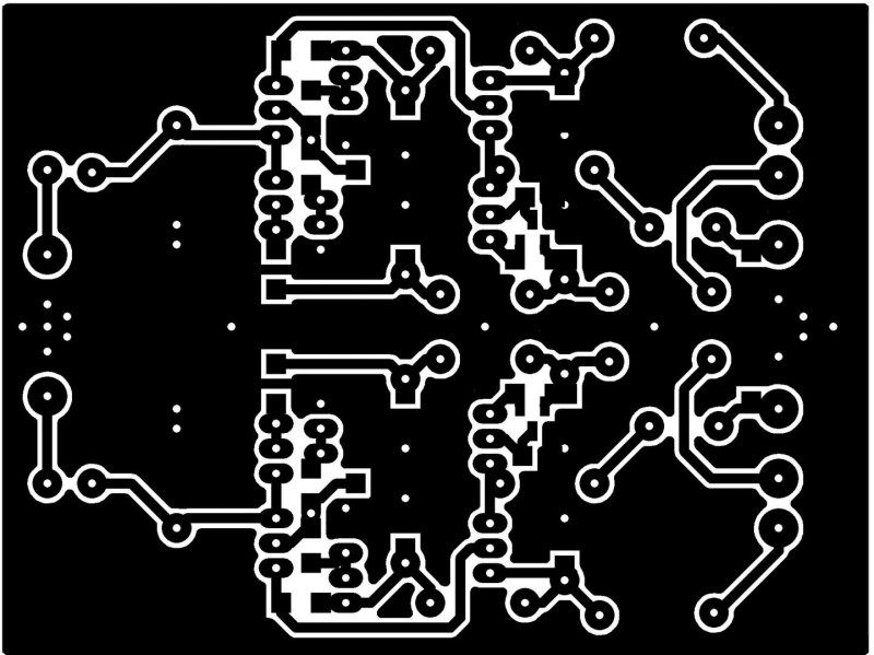

Proponuję dość prostą analogówkę do DAC m/n może być pewnie do DACA Robertusa
na razie jest u mnie w fazie testów podłączona do TDA1541 w CD Grundig.
Q1, Q6 oraz Q3, Q5 są parowane.
Wszelkie uwagi mile widziane.
Przedstawiam wygląd płytki i rozmieszczenia elementów

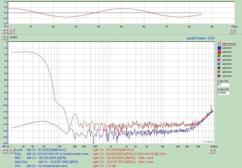

Przedstawiam pomiary przetwornika przedstawionego powyżej zamontowanego w Grundigu CD8400 :

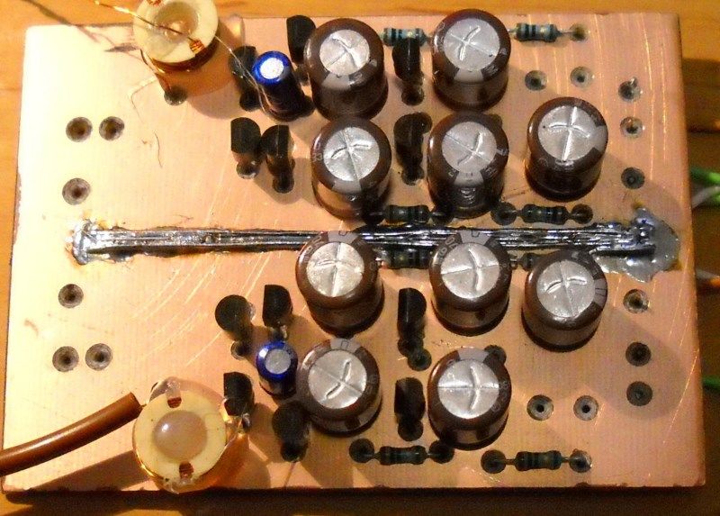

Układ u mnie zasilony jest w miejscu wzmacniaczy operacyjnych
Dźwięk analogowy, ciepły, szczegółowy, bas dobrze kontrolowany.
Cewkę L1 wyrzuciłem
C3 ma wartość 68pF styrofleksowy
R6 dobieramy w celu uzyskania "0" na wejściu
Udanej zabawy
Mam nagrane pliki na płytę CD o THD = 0,001-0,002%
Uwagi Ravena uwzględnione i mamy układ z DC serwem:
Pomiary ostatniej wersji:

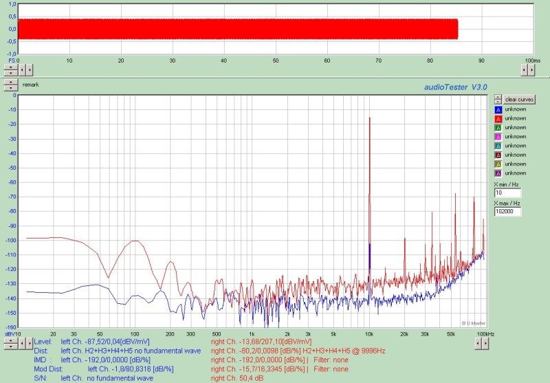

Hmmm. Odstęp s/n powiedziałbym taki niezbyt imponujący :)
W poniższym linku przedstawiam pomiary tuningowanego Philipsa CD960 na TDA1541 z fabrycznym zasilaniem:
z AD1865 przetwornik powinien lepiej współpracować ze względu na wyższy prąd wyjścia.
