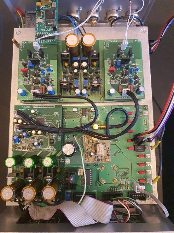

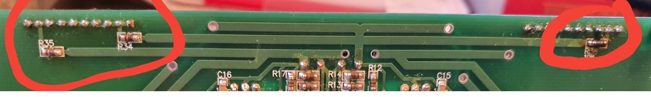

Panowie mam  problem. Po długi użytkowaniu dzisiaj stwierdziłem znaczne pogorszenie jakości dźwięku na lewym kanale (tj charczenie) i uczucie swądu z Daca. Po rozkręceniu obudowy zauważyłem, zauważyłem takie coś na płytce.
Nie posiadam nic co bym mógł zlokalizować problem, ma ktoś jakiś pomysł?

Dzisiaj robiłem testy na potrzeby serwisu, i stwierdziłem że bez pokrywy DAC działa bez zarzutu, jak tylko chcem założyć pokrywę, powstają gigantyczne zakłócenia , z pokrywą DAC też nie chce się uruchomić. No i to charczenie lewego kanału pojawiają się przy długim użytkowaniu sprzętu . Z tą obudową może to wina jakiegoś uziemienia?
Napisz na PW jakie masz wersje płytek to podeslę ci dokumentację.
Coraz częściej odsprzedawane są płytki, lub całe układy bez dokumentacji a potem takie skutki.
W tym przypadku widać że uszkodzeniu uległ rezystor 10 om na zasilaniu płytek córek.
W to miejsce wstaw zworkę, czyli odlutuj te rezystory 10om a wlutuj zwykły kawałek nóżki diody led lub rezystora.
A najlepiej zwykły ferrite bed, czyli koralik ferytowy smd o rozmiarze 1206 na prąd minimum z zapasem 200mA, lub więcej.
Może być dławik drutowy one sa na większe prądy i o to chodzi.
Są co najmniej dwie płytki córki które mogą uszkodzic owe ryzystory.
Zanim włączysz kolejny raz - wymień te rezystory 10om na zworkę lub FB.
Co do pokrywy to dziwne rzeczy się u ciebie dzieją.
Co do zasady - wszystkie gniazda powinny miec masę odizolowaną od obudowy. to jest najczęstrza przyczyna.
Jak tak będzie to kolejny krok -  sprawdź wszelkie łaczenia przewody, złaczki itd.
A na koniec pozostaje prawidłowe podłaczenie daca do obudowy.
Pomomo że ten dac nie ma dedykowanych złączy należy podłączyć przewód do każdej płytki która ma zasilacz w okolice masy głównej zasilacza blisko kondensatorów głównych .
Na drugą stronę przewodu dolutuj rezystor THT minimum 1wat o wartości 100om i równolegle kondensator foliowy 100n i z drugiej strony tych elementów podłącz do śruby w obudowie blisko gniazda zasilania.
Dodatkowo warto podłaczyć kondensator 100p foliowy pomiędzy masę każdego gniazda a masę obudowy. W TME są specjalne blaszki z oczkiem na śruby mocujące 3mm.
Równolegle warto podłaczyć do starego lapka i uruchomić RMMA, lub inny podobny program, używam soundforge
www.sparus.pl
Link to post

Zastanawia mnie jeszcze czemu jest różnica w płytce OpAmp między jedna a drugą w mocowaniu JP1, jedna ma sloty na 10 pinów,druga tylko na 5.
Mogę prosić o wyjaśnienie jaki zasilacz i przetłumaczenie troszkę schematu? na podstawie moich zdj? Tak żeby zwykły śmiertelnik mógłby to zrozumieć lub wytknięcie błędów składania, na podstawie moich zdj.

W dniu 9.12.2020 o 10:33, MDMA66 napisał:
Teraz pytanie czy usunąć tylko przepaloną czy mówisz o tych wszystkich zaznaczonych?
Tak wszystkie.
Kto lutował to nie zrobił według schematu. Pytaj tego od kogo kupiłeś.
Proponuję usuń inne mniejsze błędy.
