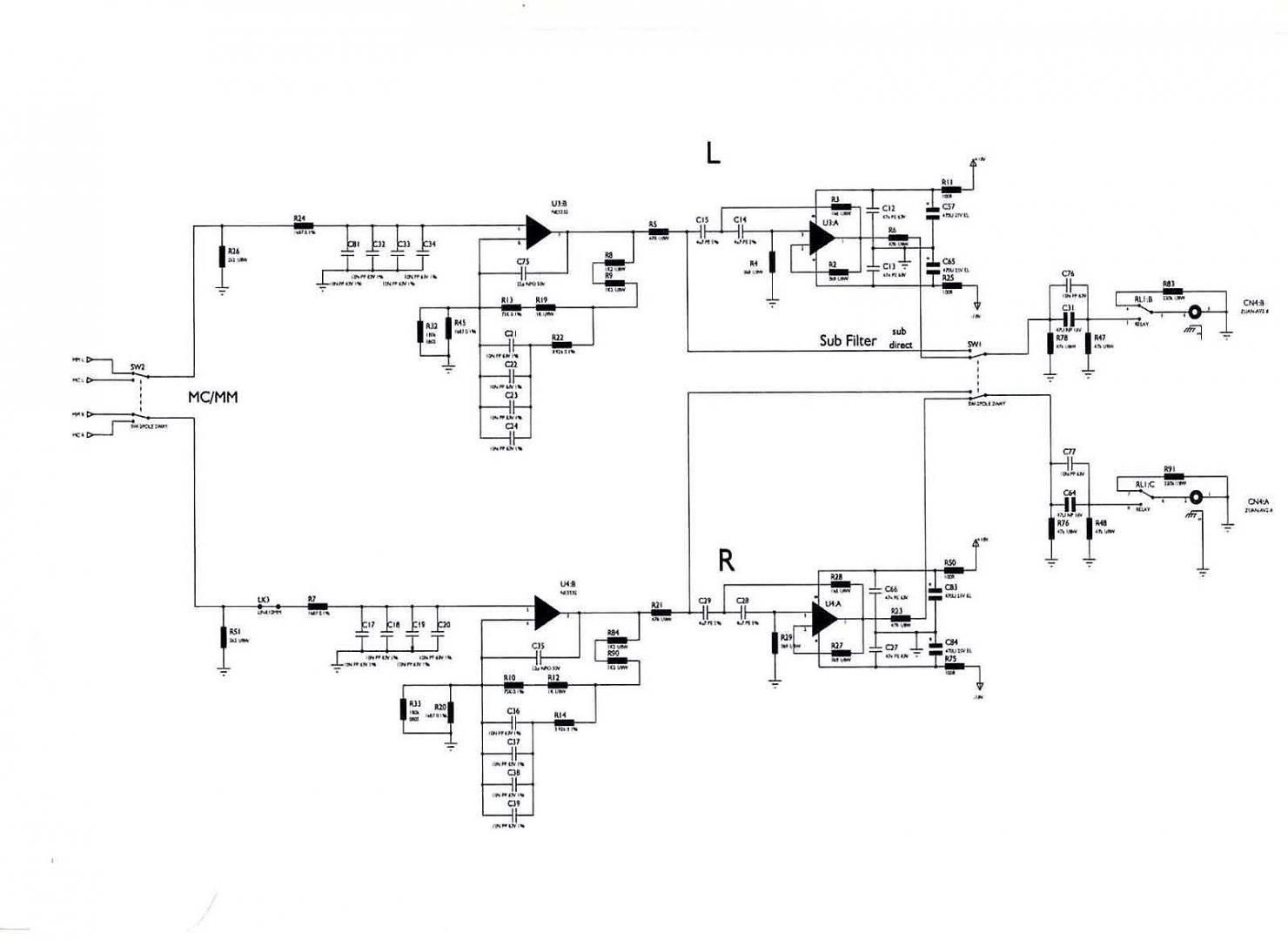

Przedwzmacniacz CA Azur 640P. Schematy. Sugestie niewielkich przeróbek.Wzrost wzmocnienia.Obwody wejściowe części MM.
ryszard_pp

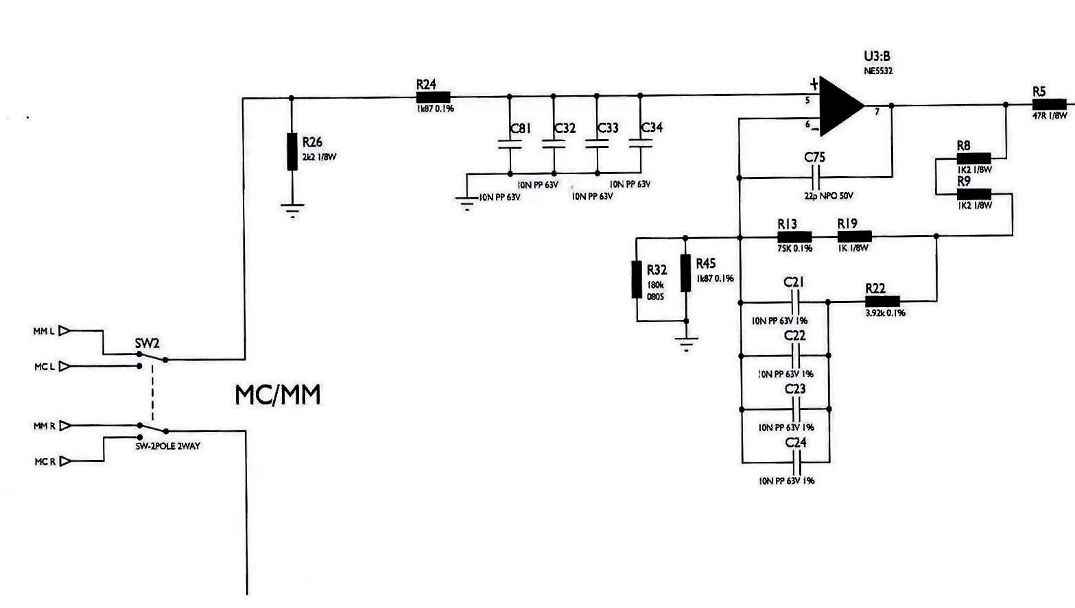

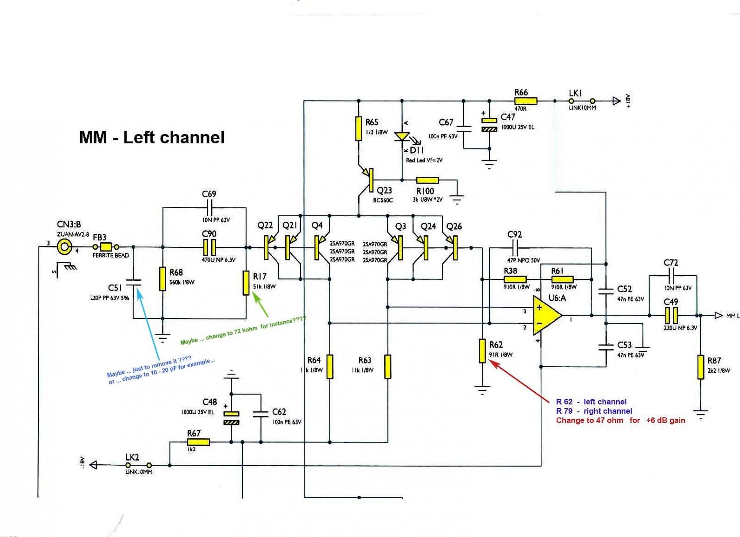

Może komuś się przyda. Ja wykonałem na próbę tylko część dotyczącą wzrostu wzmocnienia, z pozytywnym wynikiem. Dwa pierwsze schematy.

Mój 640P nagle zaczal buczec i to bez względu na to czy jest podpięty do niego gramofon. Buczy tylko na wkladce MM, natomiast jak przelacze na MC to wszystko działa OK. Może ktoś ma jakies sugestie co moglo pasc. Będę wdzięczy na podpowiedzi.
pozdrawiam,
