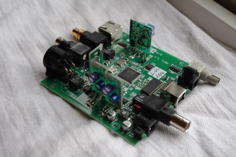

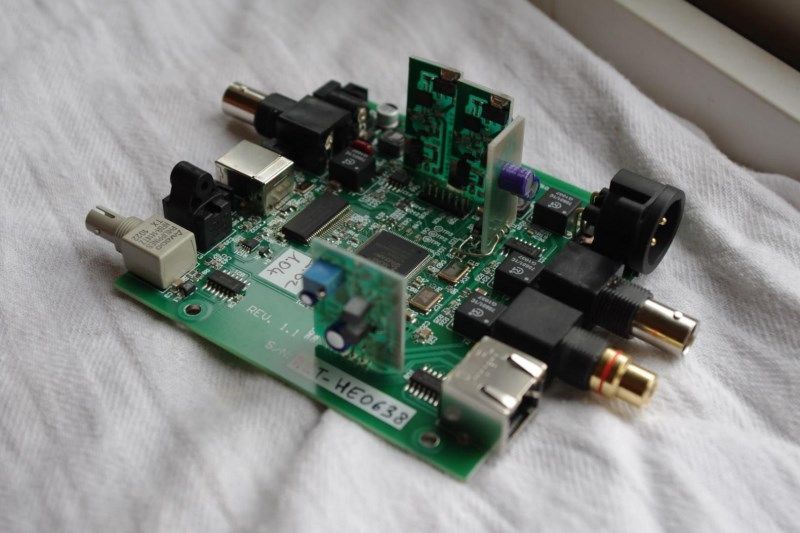

Zaczynam od M2TECH HiFace EVO i jego modyfikacji (na zdjęciach regulatory napięcia).
Zakładam, żeby wycisnąć z niego co tylko można musimy:

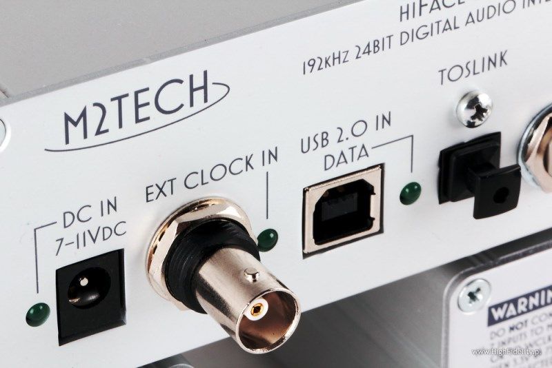

Zastosować zewnętrzny zegar taktujące możliwie wysokiej klasy.
Nowy układ zasilacza liniowego z odpowiednia baterią kondensatorów i najlepszą stabilizacją (12 V)
Nowe stabilizatory wewnątrz.
Jakie macie jeszcze pomysły?
Redukcja zakłóceń pomiędzy układami, redukcja zakłóceń RFI, EMI...

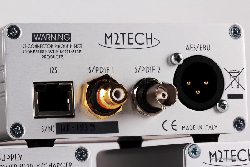

Jakie złącza sygnałowe mają najwyższy priorytet. Jedni twierdzą BNC inni I2S a jeszcze inni SPDIF.
Widzę wstawione jakieś aftermarketowe regulatory napięcia. Dało to coś ?
Tak właśnie myślałem. Podobne regulatory siedzą w Off Rampie. To znacznie lepszy pomysł niż inwestowanie w zewnętrzny zasilacz.
Choć oczywiście jedno drugiego nie wyklucza.

Kolega Marcin poddał pomysł wymiany oscylatorów kwarcowych (zwłaszcza przy wejściu usb) na dużo wyższej jakości. Ten pomysł mi się podoba. Tylko jakie ma uzasadnienie techniczne przy zegarze zewnętrznym?
Ewentualnie co jest najlepszego na rynku w cenie do kilkuset zł. Te NEL-e są wyborne. Tylko gdzie je nabyć?
Ale co miała by niby dać wymiana oscylatora przy USB ?
