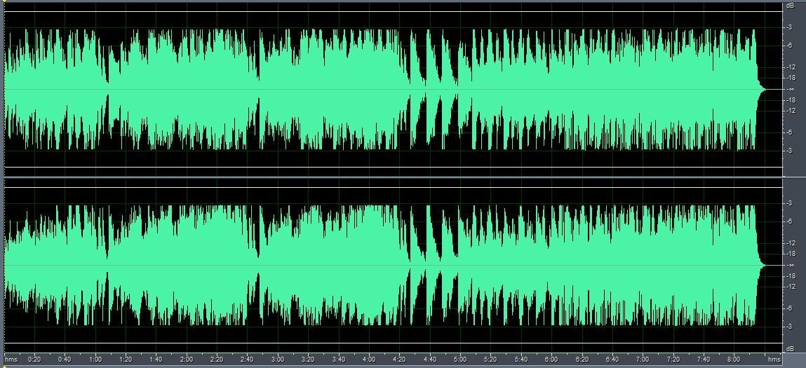

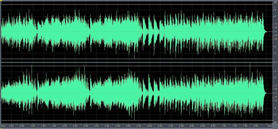

Misiomor pisze o normalizacji w sensie maksymalizacji, czyli coś takiego:
Zaloguj się, aby zobaczyć treść (możliwe logowanie za pomocą ) post-23539-0-51722300-1453158640_thumb.jpg
Z lewej oryginał, bez jakiejkolwiek obróbki (specjalnie wybrałem taki, żeby było dobrze widać :) ), z prawej po zmaksymalizowaniu.

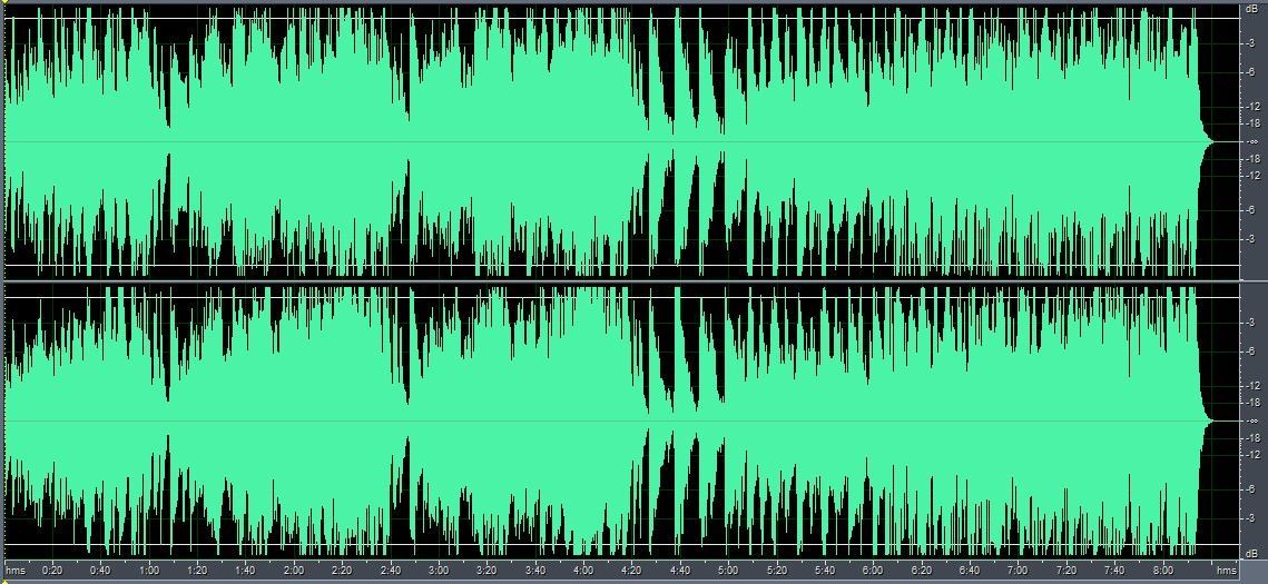

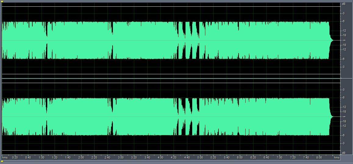

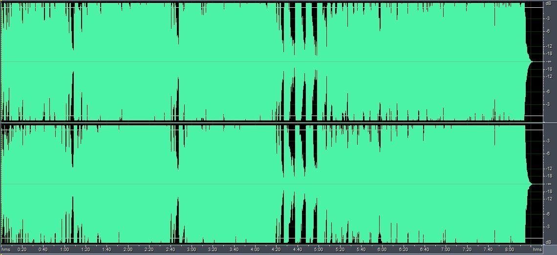

Teraz ten zmaksymalizowany poddany standardowej kompresji (loudnes war).
post-23539-0-78658100-1453158816_thumb.jpg post-23539-0-77471100-1453158848_thumb.jpg
Z lewej ma +6 dB, z prawej +12 dB (specjalnie, żeby było to lepiej widoczne). Wszystkie trzy mają jednakowy maksymalny poziom, bo jak wiadomo podnieść maksymalnego poziomu już się nie da.

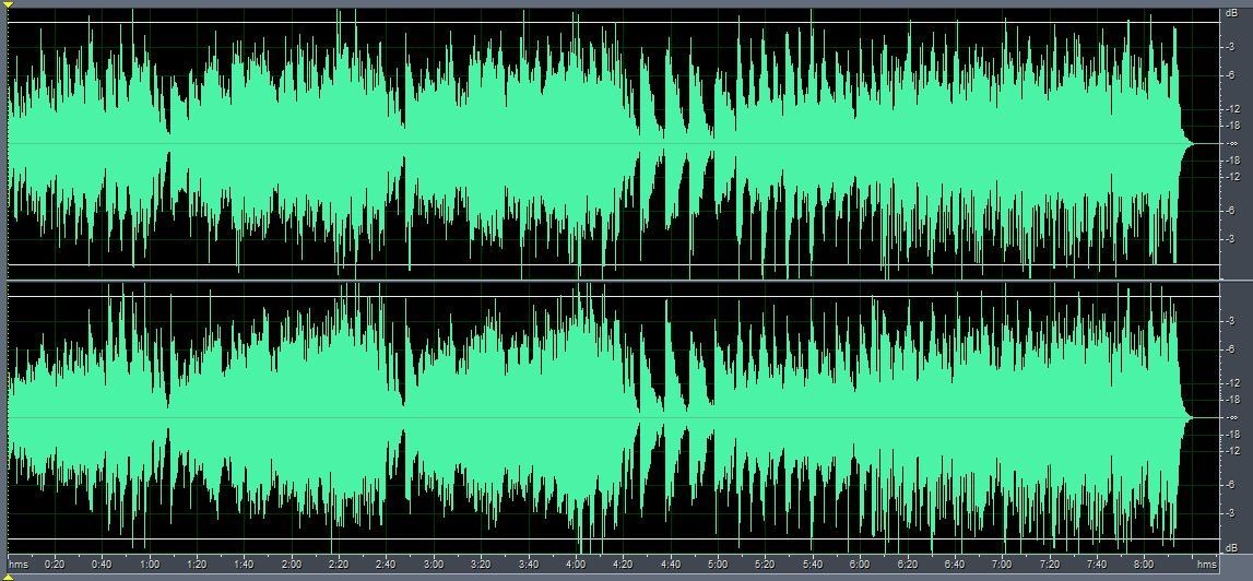

Teraz prawdopodobnie to, o czym pisał qNewbie, a co robi np. program MP3Gain.
post-23539-0-16951700-1453159000_thumb.jpg post-23539-0-39495400-1453159035_thumb.jpg post-23539-0-58473500-1453159058_thumb.jpg
Przy jakimś tam założonym, określonym przeze mnie, stopniu wzmocnienia, program MP3Gain plik zmaksymalizowany poddał operacji kompresji (loudness war) - to ten obrazek z lewej, czyli podniósł trochę poziom słyszalnej głośności, bo według programu było trochę za cicho (tak w uproszczeniu :) ).
W środku plik z loudness war +6 dB, w którym MP3Gain obniżył poziom maksymalnej głośności.
Z prawej strony plik z loudness war +12 dB, w którym program MP3Gain jeszcze bardziej obniżył poziom maksymalnej głośności.
W rzeczywistości otrzymałem pliki, które mają zbliżone wartości średniej SPL. Zbliżone, bo idealnie takich samych wartości nie da się tak łatwo uzyskać w amatorskich warunkach.
