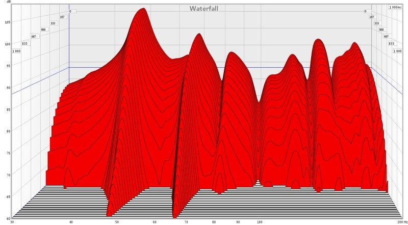

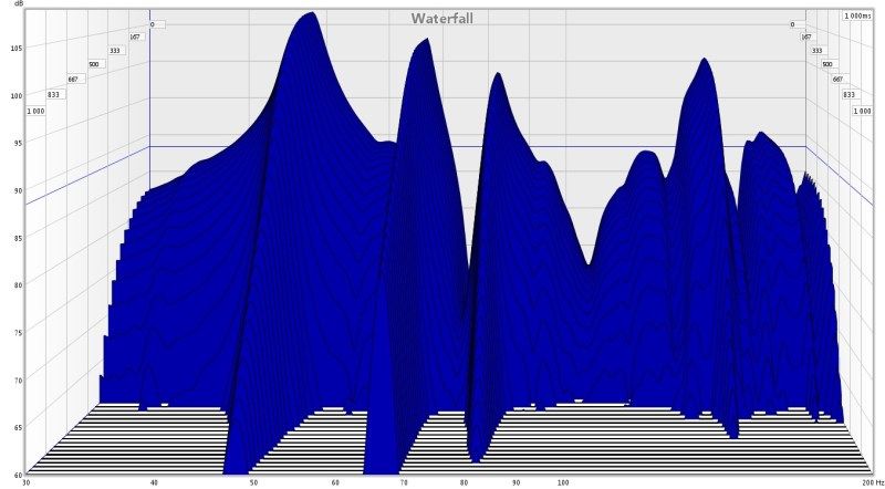

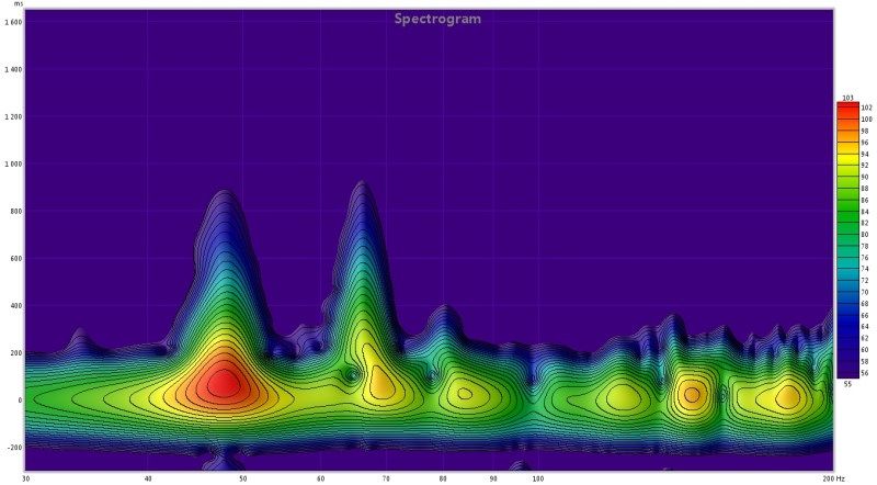

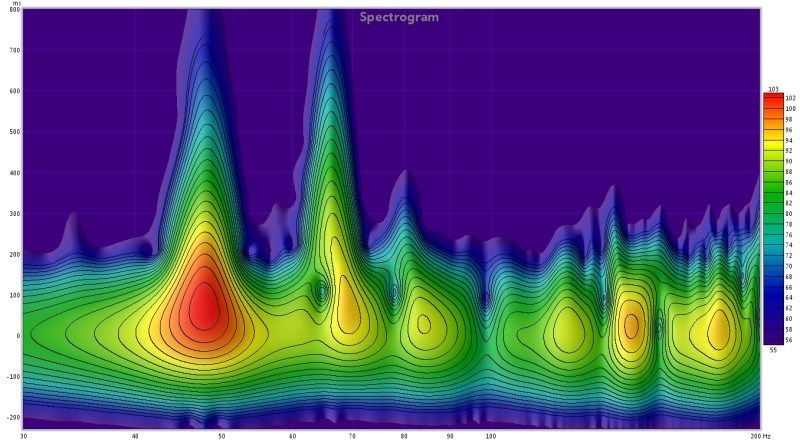

Dzisiaj zrobiłem sobie takie małe doświadczenie, zupełnie bezkosztowo, a efekt więcej niż dobry ;-)
Poniżej wyniki...
...a za absorbery robiły mi poduszki z kanapy, po jednej w rogu (przód 75x70x17 ok. 45kg/m3, tył mniejsze i mniej gęste).
Można jeszcze poprosić o wodospad z tego pomiaru? Na wykresie spectro zwiększ wartość Time Range, bo Ci rezonanse za wykres jeszcze wychodzą. Skąd wiesz, że poduszki mają gęstość 45kg/m3?
Poduszki zważyłem i przeliczyłem z objętości.
