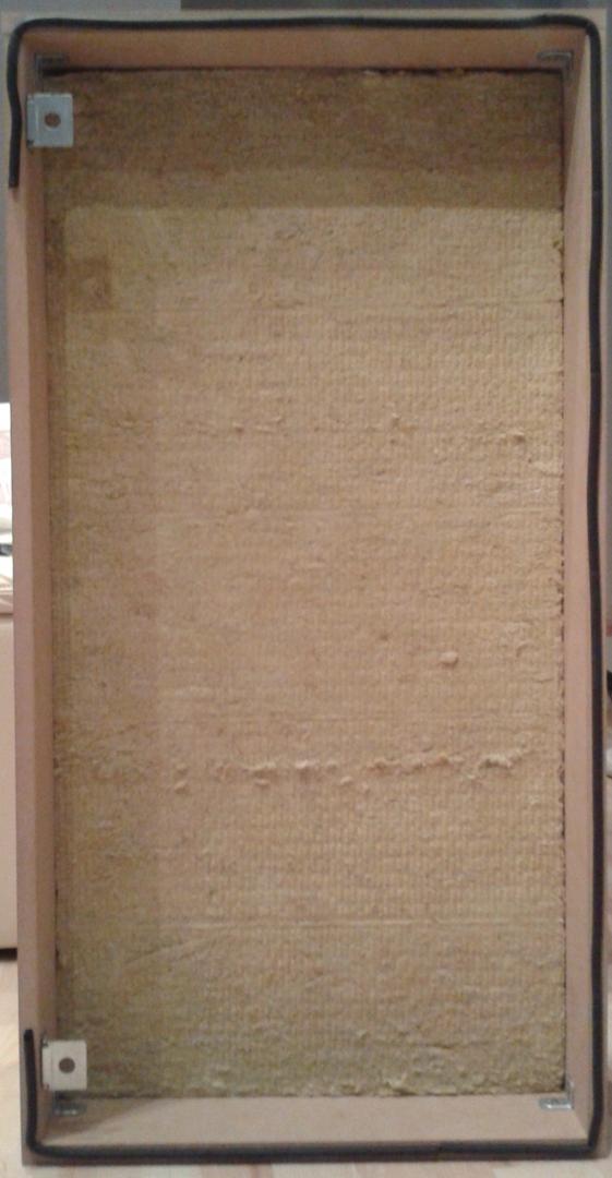

Absorber za głowę zrobiony (tylko materiału na obicie brak, bo nie udało mi się kupić dziś), jutro montaż, pomiar i zdjęcia :-)
Odnośnie absorbera, który znajduje się za głową:
-MDF 18mm
-25cm głębokości
-Isover PT80 15cm

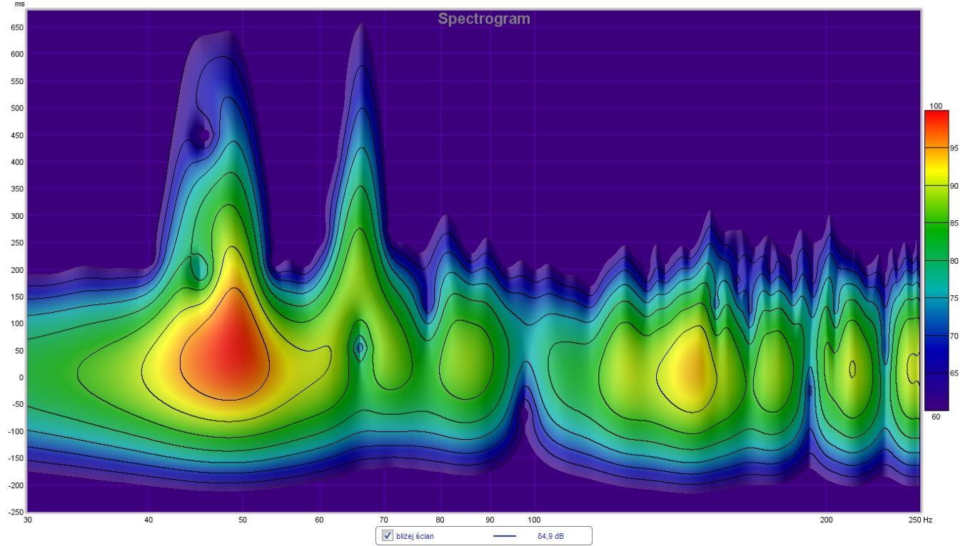

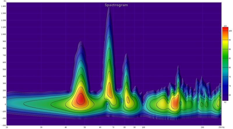

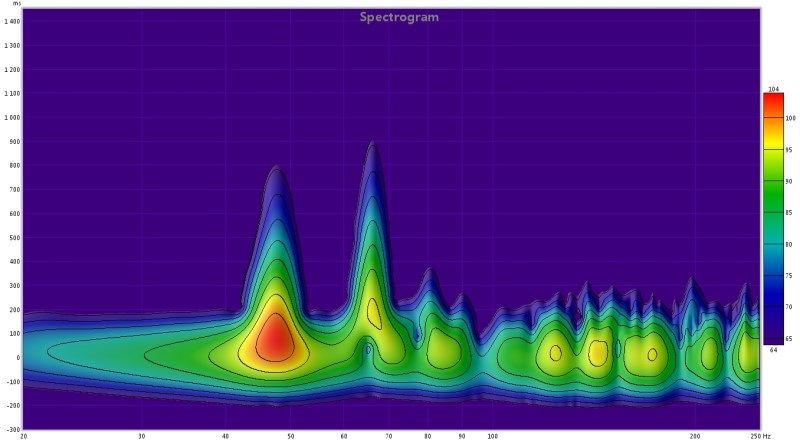

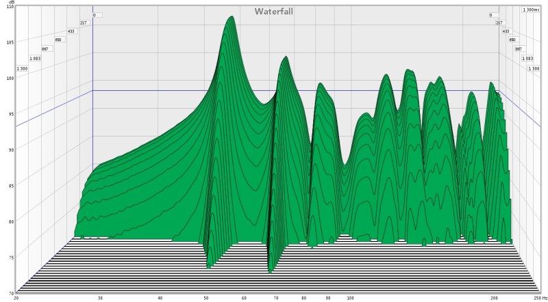

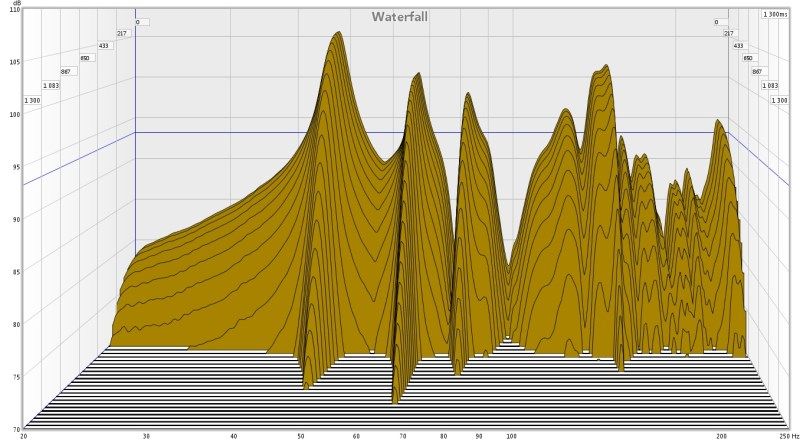

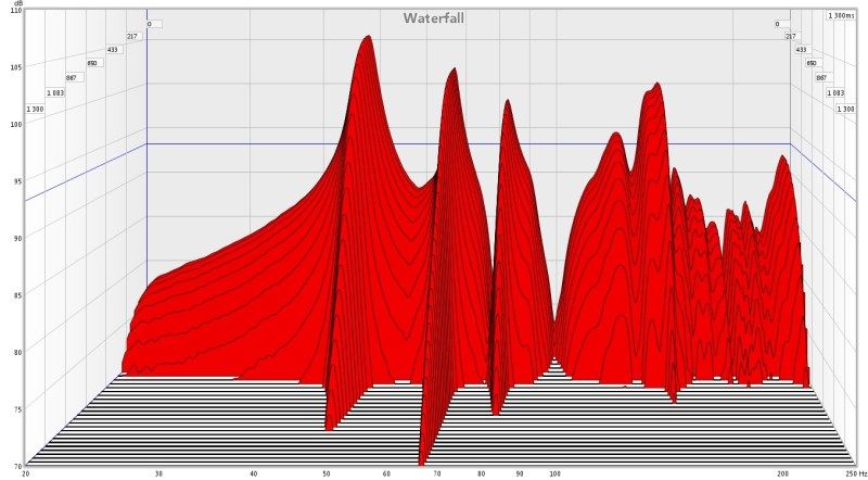

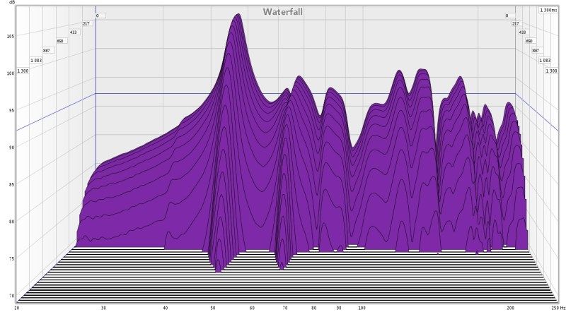

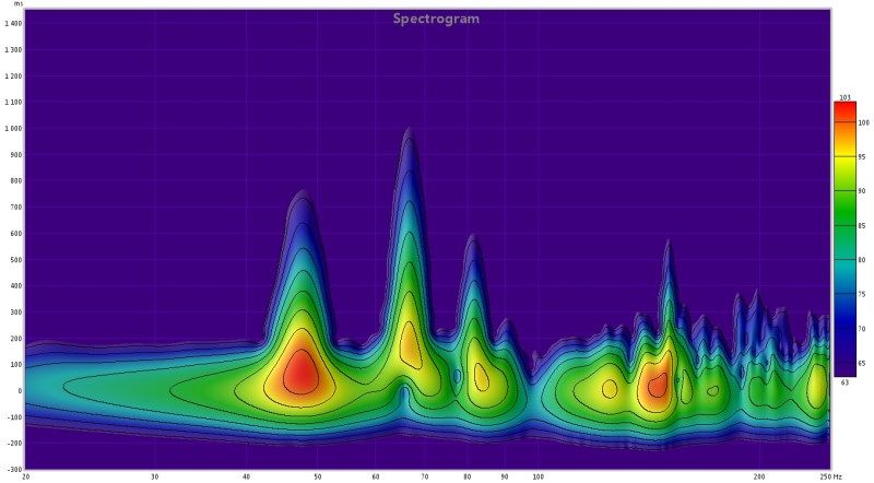

Co do pomiarów to sprawdzałem kilka opcji, a prezentuję najlepszą sekwencję:
1. brak absorberów (czerwony)
2. absorber za kanapą (brązowy)
3. absorber za kanapą + w rogach z przodu po jednej płycie PT80 15cm (zielony)
Na końcu ciekawostka z moimi sławnymi poduszkami tak jak stały, płytami PT80 na bokach i absorberem z tyłu (fioletowy) ;-)

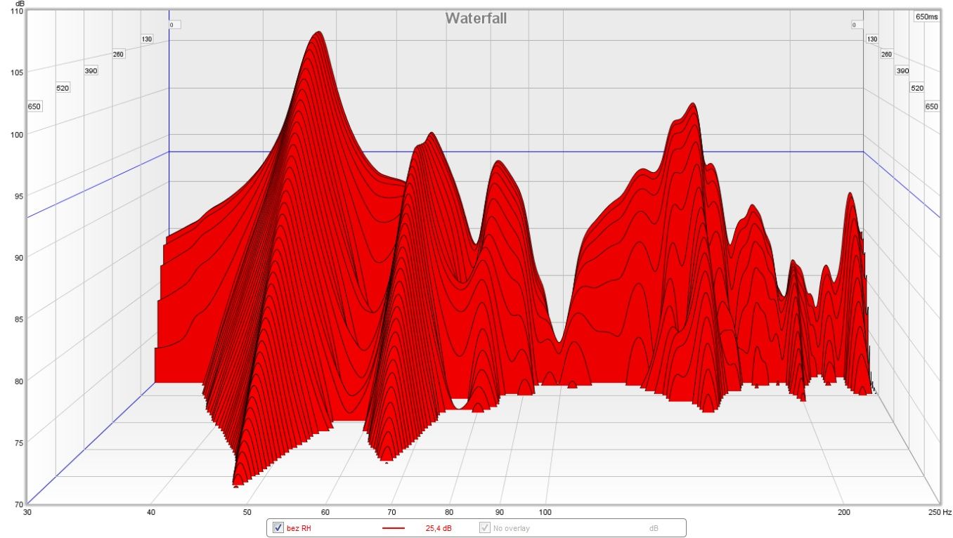

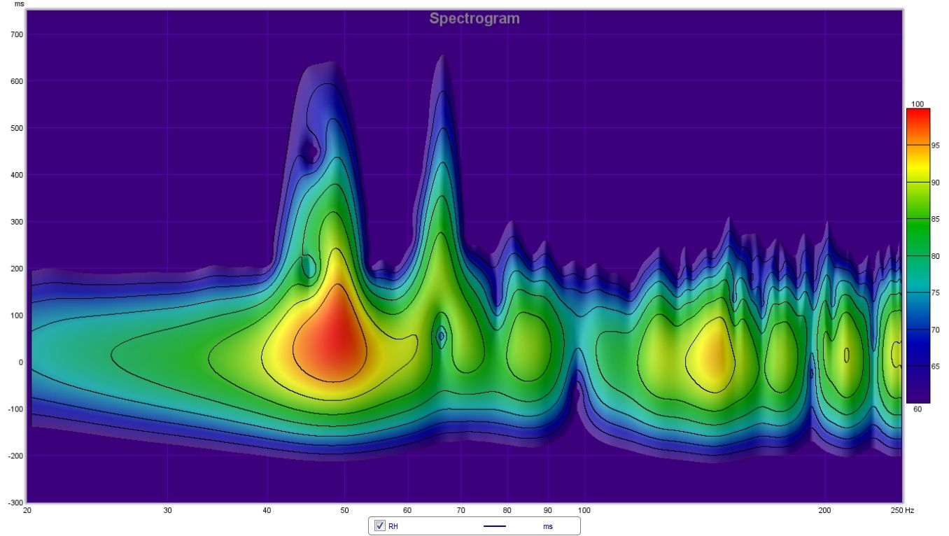

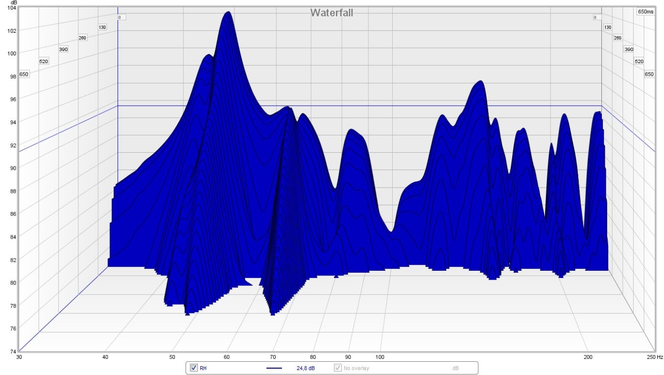

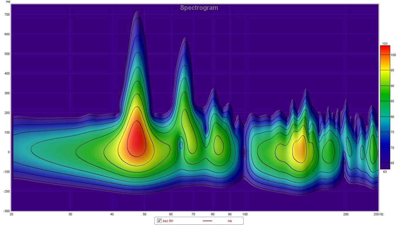

Jako, że dzisiaj powstały dwa rezonatory Helmholtz'a postanowiłem podsumować swoje dokonania. Na najbliższe trzy miesiące prace ustaną, później zobaczymy...
Obecnie mam absorber za kanapą, wełnę w rogach z przodu, po bokach poduszki (pianka 45kg/m3) i za głośnikami również poduszki (niezbyt "gęste", ale mają wpływ), do tego dyfuzory 2D 180x60 między głośnikami. Jak już napisałem dzisiaj zadomowiły się dwa rezonatory, w rogach z tyłu. Konstrukcyjnie to rura PCV 400mm, ścianki trochę ponad 10mm, dekle z MDFu 18mm.
Poniżej pomiary z i bez RH oraz zdjęcie jak to wszystko wygląda (wełna oczywiście dostanie obicie tak samo jak rury).
Jaka jest łączna objętość tych RH? Jaką masz objętość pomieszczenia?
Dość sporą masz "dolinę" w okolicach 100Hz. Próbowałeś ustalić co ją powoduje?
Jak możesz, to proszę - podrzuć lepsze zdjęcia samych rezonatorów.
Dobra robota :)
Pojemność dwóch RH to ok. 130l, a pomieszczenie ma ~50m3. Będą jeszcze dwa większe RH z przodu, ale to, jak napisałem wyżej, najwcześniej w maju.
"Dolina" przy 100Hz mocno się zniwelowała i obecnie jest mniejsza niż ta przy 190Hz choćby, więc w czym problem?
Całkiem zgrabne wyszły te rezonatory. Czym tłumisz w środku - na zdjęciu wygląda jak gąbka?

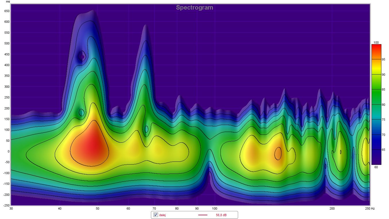

Wczoraj odsunąłem jeszcze trochę głośniki (16cm od bocznej i 10cm od tylnej ściany) i kanapę (6cm). Oto co mi wyszło na pomiarze, moim zdaniem in plus (skrócenie wybrzmiewania modu 67Hz, poza tym bardzo delikatne zmniejszenie amplitudy głośności poszczególnych częstotliwości w całym paśmie niskotonowym), zwłaszcza, że zupełnie za darmo ;-)
