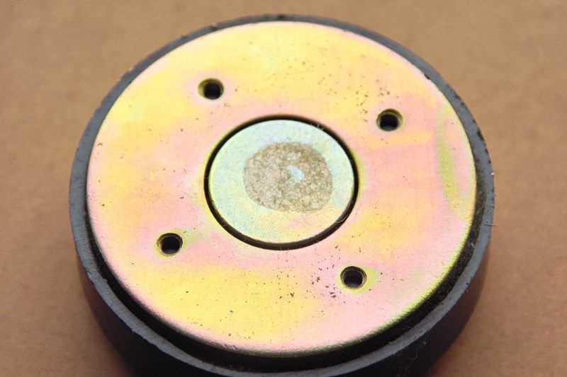

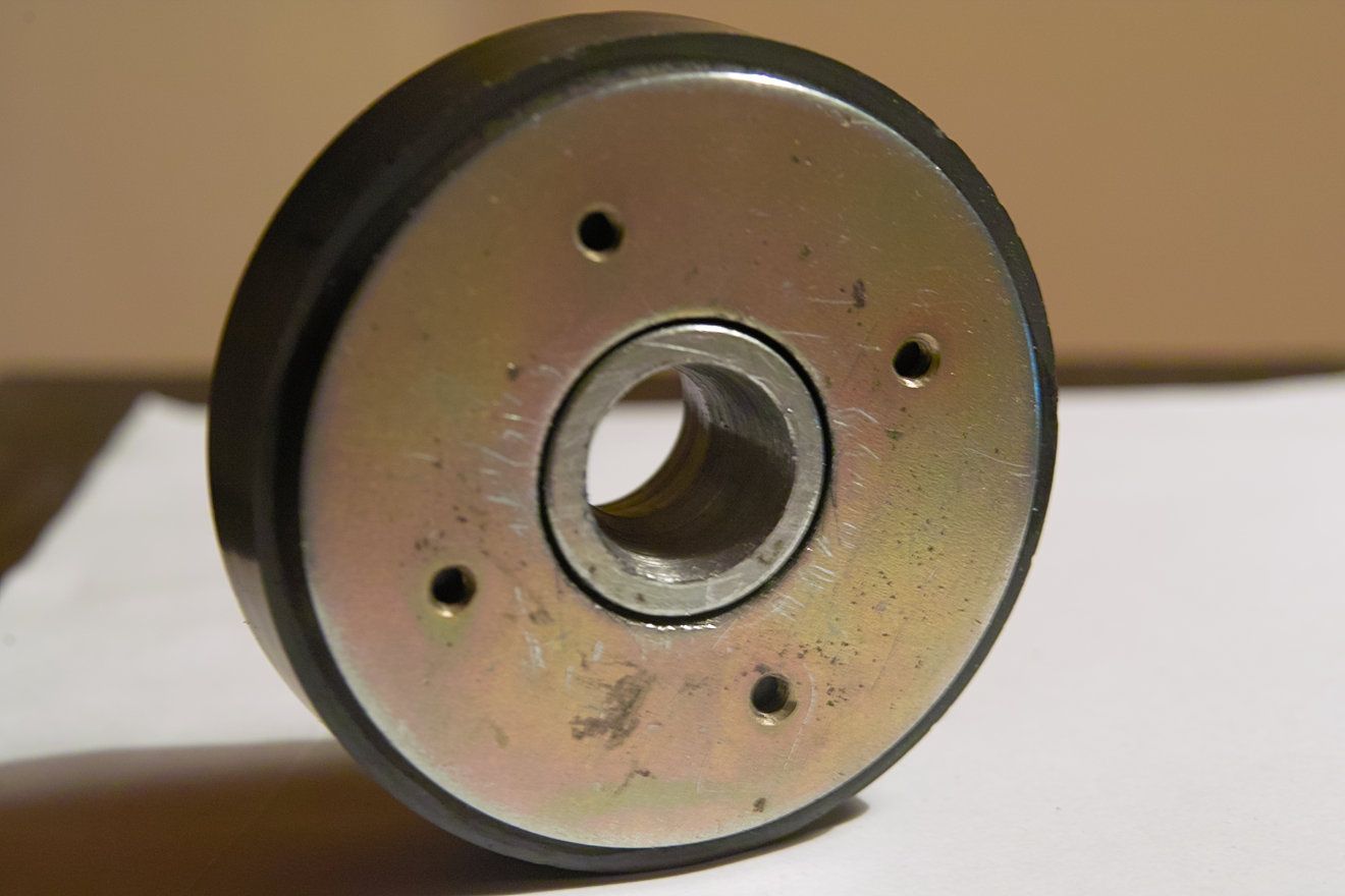

Takie odpręzenia szczeliny widziałem w kilku większych głośnikach - chyba w RCF. Mnie bardziej dziwiło jak on te dziurki wywiercił. Bo centralnie to widać było jak zakleił szczelinę. Ale żeby przewiercić odprężenie samej szczeliny musiał wiercić od tyłu nabiegunnik i jakoś zabezpieczyć przed wpadnięciem wiórów do wnętrza.
Jest napisane że zabezpieczyć szczeliny przed wiórami się nie da, i że potem trzeba pracowicie usuwać z niej wszelkie paprochy.
trochę kicha.Jak on sobie wyobraża usuwanie paproszków ze szczeliny o milimetrowej szerokości i w dodatku z rantem bo przecież magnes jest przesunięty od nabiegunnika. Chyba ze opiłki będą małe i wszystkie ustawia się w polu szczeliny. Ale na to bym nie liczył.
żmudna jak żmudna, ale obawiam się że może być niemożliwa. paproch zostanie w szczelinie i nawet go nie zauważymy.
mam czasem wrażenie ze w niektórych kwestiach Troles jak wszyscy tacy guru w dziwny sposób wspierani nie ujawnia wszystkiego.
Obfotografował, pomierzył - mi to wystarcza jako dowód że można. Napisał nawet jak lepiej zabezpieczyć szczelinę przed paprochami z wiercenia głównej dziury.
Poza tym - w obrębie samej szczeliny wydaje się że paprocha da się w miarę swobodnie przesuwać skoro ruch jest prostopadle do linii sił pola. wyciągnąć na wierzch i drobną pincetą go.

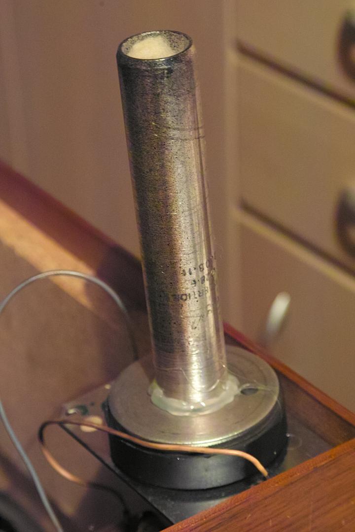

Kiedys z ciekawosci przewiercilem glosnik kopulkowy Grundig. Moim celem bylo jednak zamontowanie linii transmisyjnej do glosnika wysokotonowego. Niestety trudno jest oslonic szczeline przed opilkami i tak jak Troels musialem poswiecic troche czasu na jej czyszczenie. Strasznie upierdliwa sprawa. Testowalem jednak pewne rozwiazanie i wydaje mi sie ono bardzo dobre ( za pozno na to wpadlem ). Chodzi o to, aby zakleic glosnik specjalna tasma dwustronna. Jest ona bardzo silna, elastyczna i mocno trzyma. Cala operacja byla trudna, trzeba miec naprawde solidne wiertla i mocna wiertarke stolowa. Male obroty, duzo oleju i do przodu...
Duzy problem mialem rowniez, wycentrowaniem cewki i zamontowaniu jej tak, aby nie byly slyszalne rezonanse. Suma sumarum bylem zaskoczony kompletnie innym dzwiekiem glosnika. Az tak duzej roznicy na plus sie nie spodziewalem.
Taka dziurka w nabiegunniku to najwyżej 10mm średnicy powinna mieć w wysoko-tonowym chyba jeszcze mniej, Czy przypadkiem po takim zabiegu rdzeń nie będzie się nasycał magnetycznie ? już go przeciez prawie nie ma.
to może on taki nienasycony? :-)
Trochę ryzykowne jest takie wybieranie głośnika, bo jednego stać będzie na diamentowe accutony a innego na stare Teslę. A każdy by chciał tak móc poprawiać głośniki przy pomocy WG.
Również przerabianie głosników to nie jest zły pomysł. Tylko że bardzo kłopotliwy i nienadający sie do seryjnego powtarzania.
jedyna możliwa przeróbka jakiej można bezboleśnie próbować i uzyskać powtarzalność może polegać na doklejeniu dodatkowego magnesu.

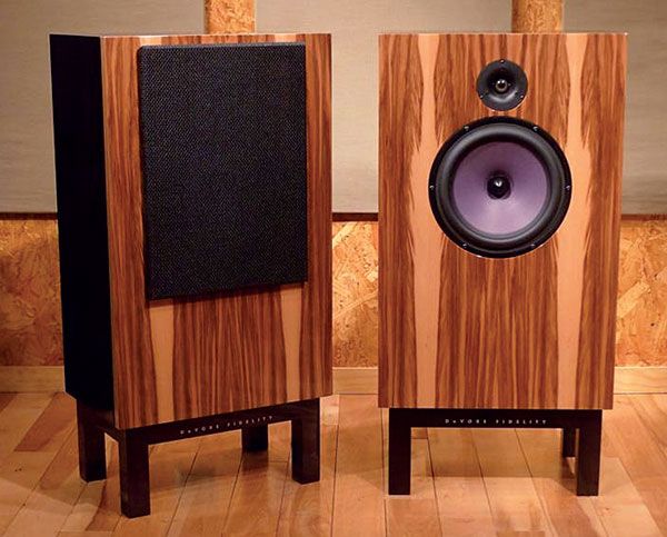

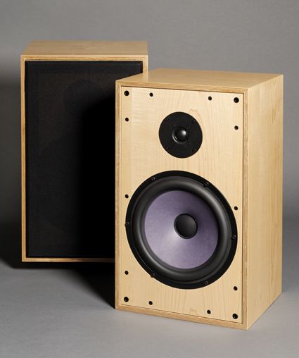

Two-way, stand-mounted loudspeaker with reflex port. Drive-units: 1" silk-dome tweeter, 10" paper-cone woofer. Frequency range: 25Hz–28kHz. Sensitivity: 96dB/W/m. Impedance: 10 ohms nominal, 8.75 ohms minimum (at 200Hz).

Albo taka klasyka w nowym wydaniu. 10 calowy Seas na dole i 1 calowa kopulka Seas. Obudowa z membrana stratna.
Oczywiście przedział cenowy Seas - SBA nie jest może bardzo drogi. Ale do niego dochodzi jeszcze tuba. najbardziej osiągalne są Monacory wymagające przeróbki do głośników mniejszych niż fi 116mm. Do typowych 104mm jest WG Visatona. To podnosi koszt głośnika o 50zł.
Monitor Seasa bardzo interesujący. Głośnik może trochę jednak za duży bo 10" ale pokazuje że można. Mam tylko wrażenie że ten głośnik ma jakąś niespotykanie mała w tych rozmiarach cewkę.

o coś się chyba wyjaśnia. Ten Seas to raczej z seryjnymi głośnikami ma niewiele
"SEAS 10" Cast frame, Dr. K Müller paper cone"
Mueller jest znanym producentem membran zawieszeń i cewek do głośników dawno temu tworzył dość dużą firmę w Niemczech obecnie ma spółkę w Anglii. W latach 80/90 próbował konkurować z Tonsilem wojną na patenty. okazuje się że Tonsil był kiedyś dostawcą bardzo dobrych membran głośnikowych.
No ale to legendy. A fakt taki że proponowany Seas jest chyba specjalnie odtworzonym głośnikiem pod ten projekt.
