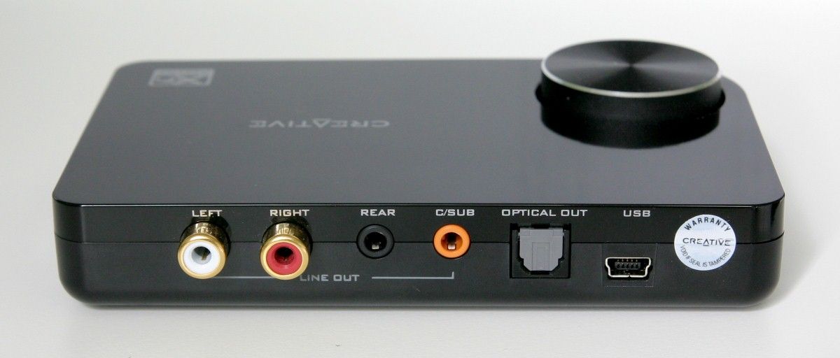

gadałem ze znajomym, a karta zew. typu creative ma sens ? znajomy ma , jest ona USB i ma optyka - warto czy jednak lepiej jakiegoś PCM'a zmontować ? to i tak sygnał cyfrowy ale są podzielone zdania... nie chcę "tęczy" ale uzyskać rozsądną, jak najlepszą jakość z laptopa...

na tą chwilę mam opcję odkupić taką kartę z pilotem za około 100zł i to chyba najlepsze rozwiązanie.post-16905-0-86366600-1354628149_thumb.jpg
