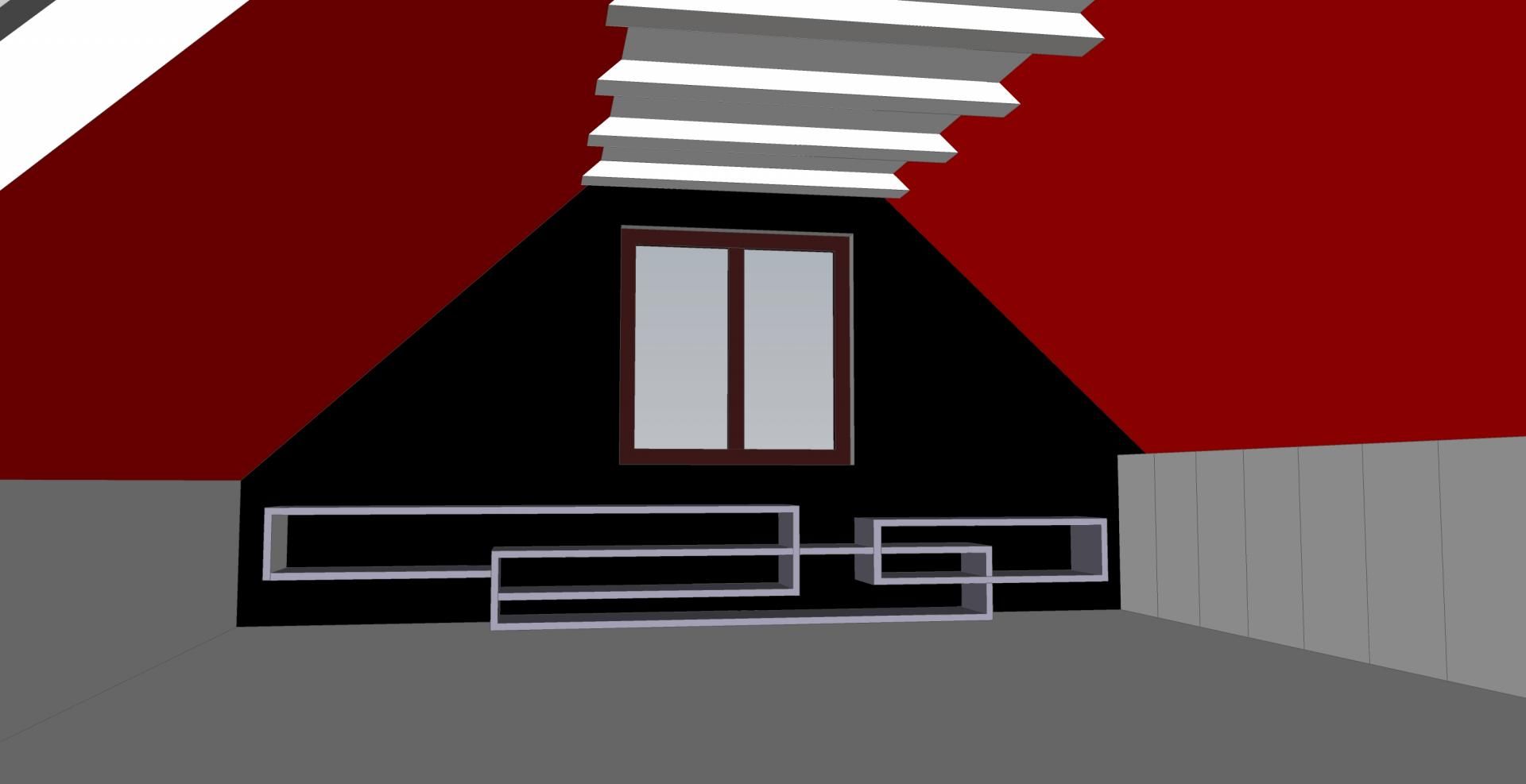

Widywałem na zdjęciach różne pokoje, jednak nigdy nie trafiłem na taki, jak mój ( chyba, że przegapiłem ), stąd mam pytania odnośnie akustyki w takim właśnie pokoju. Żeby nie tłumaczyć wstawię fotkę, a raczej pliki poglądowe, bo pokój jest nietknięty ( w sensie nieumeblowany )
Zaloguj się, aby zobaczyć treść (możliwe logowanie za pomocą ) post-40495-0-06876500-1354657851_thumb.jpg
Dodam, że kolumny stoją na krótszej ścianie wg metody Cardasa, choć nie mam pewności czy właściwie, bo do obliczeń przyjąłem, że pomieszczenie jest prostopadłościenne, a tu jak widać są duże skosy. Zaczynają się od wysokości 85 cm, sufit w najwyższym punkcie ma 272 - 273 cm, zależnie jak mi się zmierzy. Szerokość to 593 cm, długość 792 cm, więc po podłodze całkiem sporo, jednak duża część kubatury jest "wycięta" przez skosy. Pokój jest symetryczny. Dach wedle projektu jest nachylony pod kątem 45 stopni, więc zakładam, że moje sufity również -:. I jest widoczna część belek ( jętek ) konstrukcyjnych dachu, co jak sądzę może się przydać do zawieszenia jakiegoś ustrojstwa w przyszłości

Nie stawiaj kanapy na środku długości pomieszczenia. Postaraj się przesunąć ją bliżej wejścia. Optymalnie będzie w miejscu 2/3 długości pomieszczenia, a kolumny w 1/3 długości jak już sam usłyszałeś, że tam jest najlepiej.
Co do basu to pewnie odzywa się 21Hz - pierwszy rezonans długości pomieszczenia. Skosy dbają o to, żeby nie było problemów z basem ;-)
Masz na skosie pojedyncza płytę karton-gipsu i 20-30cm wełny mineralnej?
Ze sceną na boki słabiej bo są skosy, najlepiej na nich zastosować dyfuzory lub odpowiednie pochłaniacze np.:

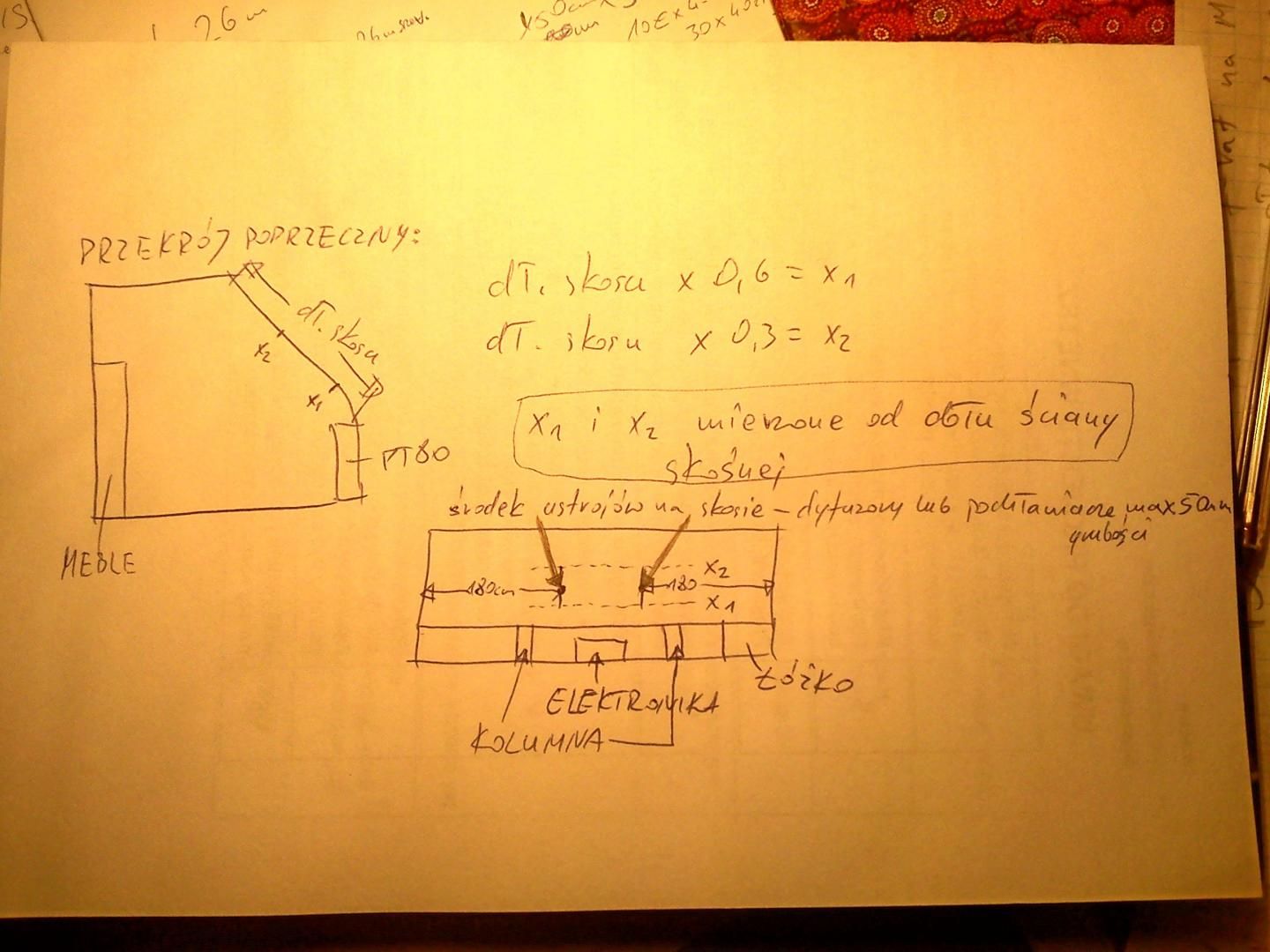

Ogólnie to najlepiej wykonać pomiar wtedy można działać dokładnie. Z praktyki mogę doradzić zwiększenie warstwy oddzielającej pomieszczenie od wełny na skosie/sufitu. Żeby nie rozbierać skosów można na ten GK co jest dokręcić 2 płyty Farmacell, wtedy więcej dźwięków pozostanie w pomieszczeniu. Odnośnie dobór ustrojów i ich ustawienia ze względu na organizację przestrzeni przy wejściu kieruj się adaptacją 4sound którą linkowałem w poprzednim wpisie.
Zbyniu, a co to za nieuprawnione publikacje odręcznych planów ;-)
W tym przypadku ustawienie kolumn nie jest na ścianie ze skosem więc ustroje muszą być też niżej.
zrob sobie podobnie, tak z drugim skosem.
Dzięki Zbyniu
A który wymiar mam przyjąć:
Do początku belki, czy załamania skosu z sufitem.
Jak rozumiem proponujesz rozdzielenie ustroju na dwa. Jeden do prostej ściany, a drugi na skos z odpowiednim odstępem. Czy ten wzór to sprawdzone przez Ciebie rozwiązanie? I pytanko Czy lepsze są rozpraszacze, czy absorbery do tego rozwiązania i dlaczego? Napisz też czemu wełna na skosie to max 50 mm?

U sound od silence jest inne ustawienie kolumn i pomieszczenie ma 2 skosy, więc tamto jest nie aktualne w tym przypadku.
