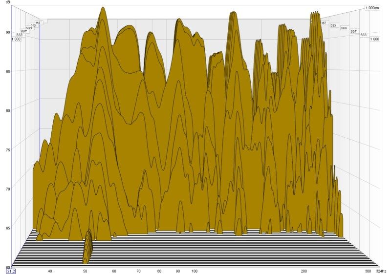

zrobiłem taki prosty pomiar ale nie wygląda to chyba wiarygodnie?
haj-fajowo jest;)
Zmniejsz trochę wodospad, aby nie było widaćtych śmieci co są na dole, oraz zwiększ jakość eksportowanej grafiki w programie, aby wykresy były większe i czytelniejsze.

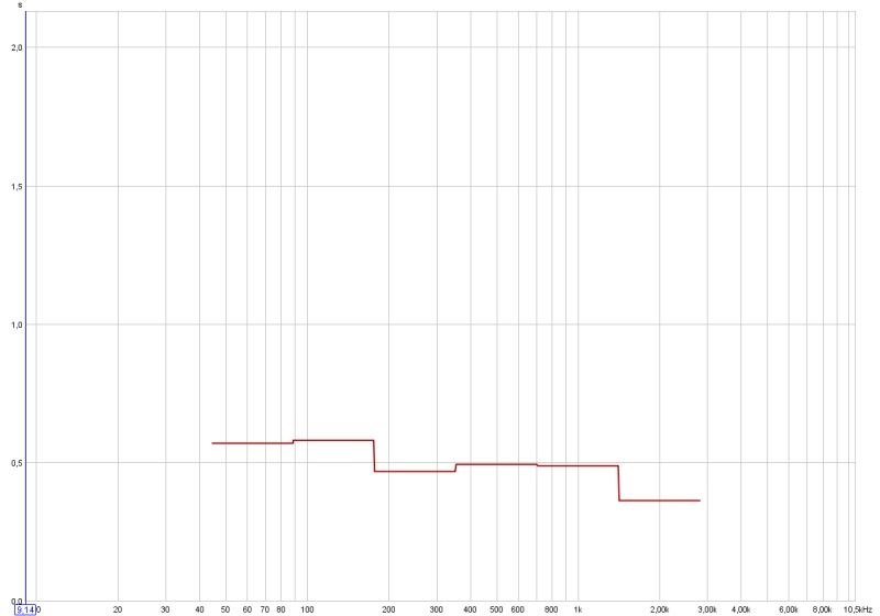

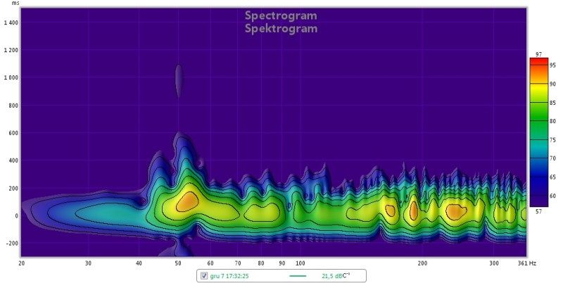

Dzięki pomocy Imacman'a mam wykresy, dzięki serdeczne.Tak to u mnie wygląda.Teraz pytanie, co i w jakim miejscu proponujecie zastosować?może przemeblować to jakoś, choć nie bardzo jest jak.Jestem otwarty na wszelkie sugestie.
haj-fajowo jest;)
Wow, tak po samych wykresach to można by stwierdzić, że masz całkiem nieźle ogarnięte pomieszczenie... Jedyne co to pojawia się przydźwięk sieciowy, ale może być równie dobrze z aparatury pomiarowej.

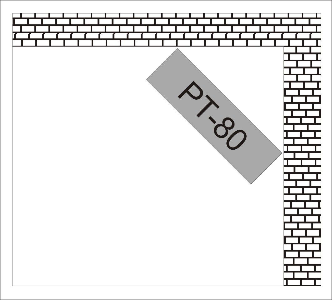

Chyba najrozsądniej będzie kupić ze dwie paczki PT-80 i porobić absorbery, bo nie ma tu jakiś konkretnych problemów do walki. Jakie masz kolumny, bo za nisko nie schodzą?
Teoretycznie to można spróbować ustawić te absorbery w miejscach pierwszych odbić i z boku kolumny na ścianach dla osłabienia efektu SBIR. Można też ustawić w rogach pokoju.

monitorki diy na 6,5 calowym midbasie, te 50Hz to raczej nie jest przydzwięk, jak podam sygnał z generatora to akurat ta częstotliwość się "wścieka" najbardziej

Koledze chodziło o ten prosty grzbiecik pod głównym rezonansem, to właśnie jest przydźwięk sieciowy, mnie też czasami takie coś wychodzi.

Oprocz minimalnie za długiego pogłosu, który z resztą wydaje się być w miarę zrównoważony, pokój zdaje się brzmieć nieźle, tak przynajmniej widać po wykresach. Te 50Hz, które nie chce "opadać" to przydźwięk.
