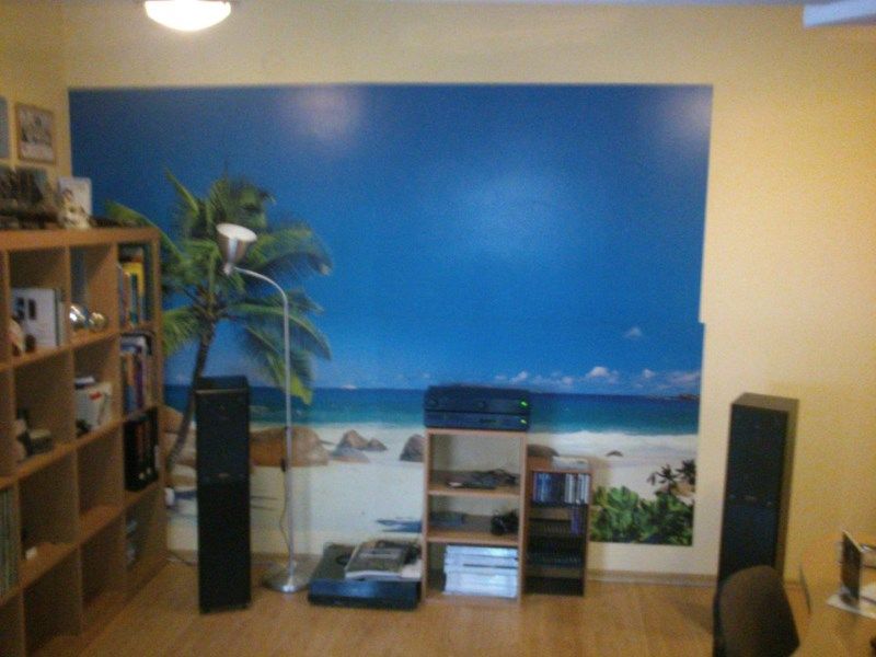

Od kilku miesięcy jestem posiadaczem swojego pierwszego zestawu do cieszenia się muzyką.
Jest to Creek 4330, Creek CD43 mk II, kolumny Epos M15.2. Kable to Chord Carnival Silverscreen, RCA: QED Qunex 1.
Mam w planie zakup końcówki mocniejszej, żeby lepiej napędzić kolumny, ale najpierw muszę coś poprawić w akustyce. Przede wszystkim mam pogłos. A preferuję muzykę filmową, więc to nie przejdzie...
Proszę o rady co zrobić (przestawić, kupić, zrobić itp). Kasy chciałbym wydać jak najmniej, ale też będą to stopniowe zmiany więc wszelkie propozycje mile widziane.
Dodaje linki do zdjęć, jak w tej chwili to wygląda. Fotel to aktualne miejsce odsłuchowe. Znajduje się w odległości 2 metrów od kolumn. Kolumny stoją 2 metry od siebie. Wysokość pokoju to 2,5 m tam gdzie jest sprzęt do 1,7 m za plecami słuchacza. W razie potrzeby mogę zrobić rysunek poglądowy z odległościami itp jeśli fotki nie starczą.

Jak widać pokój nie jest zbyt ustawny więc ciężko mi będzie coś przestawiać, ale zobaczymy co zaproponujecie.
Jeśli macie jakieś ciekawe pomysły to poproszę o linki/informacje, a nie tylko rzucenie tematu.

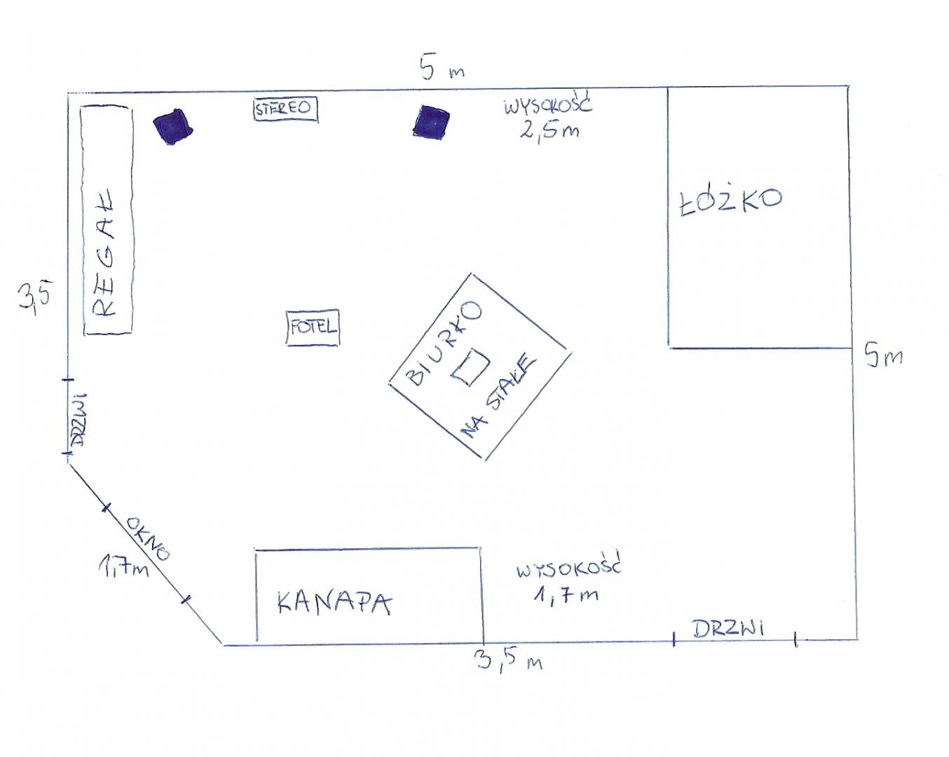

oto rysunek poglądowy skala się nie zgadza, ale z grubsza wszystko widać

Witaj, aby poprawiać akustykę zacznij od poprawnego ustawienia kolumn i miejsca odsłuchu. Kolumny aby zagrały nie mogą stać aż tak niesymetrycznie względem ścian bocznych. Stoją też za blisko tylnej. W kwadracie sprawdza się ustawienie jak na diagramie. Można spróbować też ustawić diagonalnie. Trzeba niestety się namęczyć aby uzyskać dobry efekt. Jak znajdziesz już swoje ustawienie, to wtedy można pomyśleć o dalszej adaptacji

problem jest taki,że na środku pokoju mam słup, który podtrzymuje strop więc jest nie do ruszenia. Nie mogę się ustawić na środku pokoju. Dlatego na środku napisałem, że biurko nie do ruszenia. Kolumn za bardzo nie mogę odsunąć od ściany pół metra to maks...

Wg mojej oceny można poprawić akustykę, szczególnie jeśli chodzi o pogłos. Pokój jest zdecydowanie za mało wytłumiony (podłoga, pusta ściana za kolumnami, duże lustra w szafie po stronie prawej). Tak więc przydałby się jakiś dywan na podłogę, im grubszy i większy, tym lepiej. Wypadałoby też wykombinować coś na ścianie tylnej, przynajmniej za kolumnami ( jakieś poduchy, kwiaty itp.). Jeśli nie ma możliwości zastosowania elementów tłumiących, to przynajmniej rozpraszające. Najtrudniejsza będzie sprawa z lustrami w szafie. To oczywiście nie załatwi sprawy w pełni, chociażby dużej różnicy w odległości lewej i prawej kolumny od bocznych ścian, co może zaburzać stereofonię i obraz sceny muzycznej, ale powinno zlikwidować nadmierny pogłos, który jest typowy dla niewytłumionych pomieszczeń. Przede wszystkim coś na podłogę!
Można warto spróbować ustawić w taki sposób.

Witam, wracam z nowymi pomysłami. Jako, że ustawienie kolumn póki co musi zostać takie jak jest, kombinuje jak poprawić symetrię. Może jakiś parawan po prawej stronie postawić? Tylko z czego miałby być zrobiony? Czym wyłożyć tylną ścianę za kolumnami? Na podłodze już mam gruby dywan i dźwięk się poprawił; mianowicie jest bardziej spójny, a bas mniej rozlazły i mam wrażenie, że bardziej kontrolowany.

Spróbuj zrobić roszadę ( jak się da ) - szafa zamiast regału ( zasłoni luxfery )
regał na środek pokoju ( pomiędzy biurko a ścianę ) - będzie oddzielał część sypialną od audio i polepszy stereo
Zmiana strona spowoduje też, że nie będzie miał za sobą okna ( odbicia )
Zyskasz trochę miejsca na powiększenie bazy stereo.
Palmy na regał - a nie malowane na ścianach ;-)
