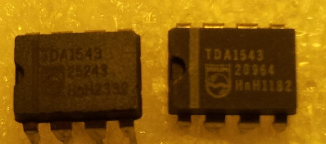

TDA1543 mam kilka z wylutów z cedeków Philips. Do tego projektu kupiłem jednak na allegro. Tam jak kupiłem napisałem że nie chcę NXP a Philips. Nie kup tylko TDA1543A bo to nie jest kompatybilne.
Pewnie NXP też są ok.
TDA1543 ma jaśniejszą czcionkę jakby był namalowany. Te z allegro mają laserowo naniesione napisy - tj są ciemniejsze co widać na zdjęciu.

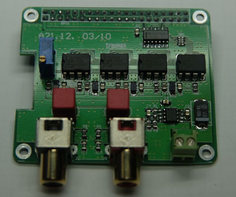

W sąsiednim wątku pisałem o nowej mojej płytce NOS DAC dla PI 4xTDA1543:
chodzi to w konfiguracji PCM5102a (hifi-berry dac) bez problemów do 96kHz.
Edytowane przez traxman

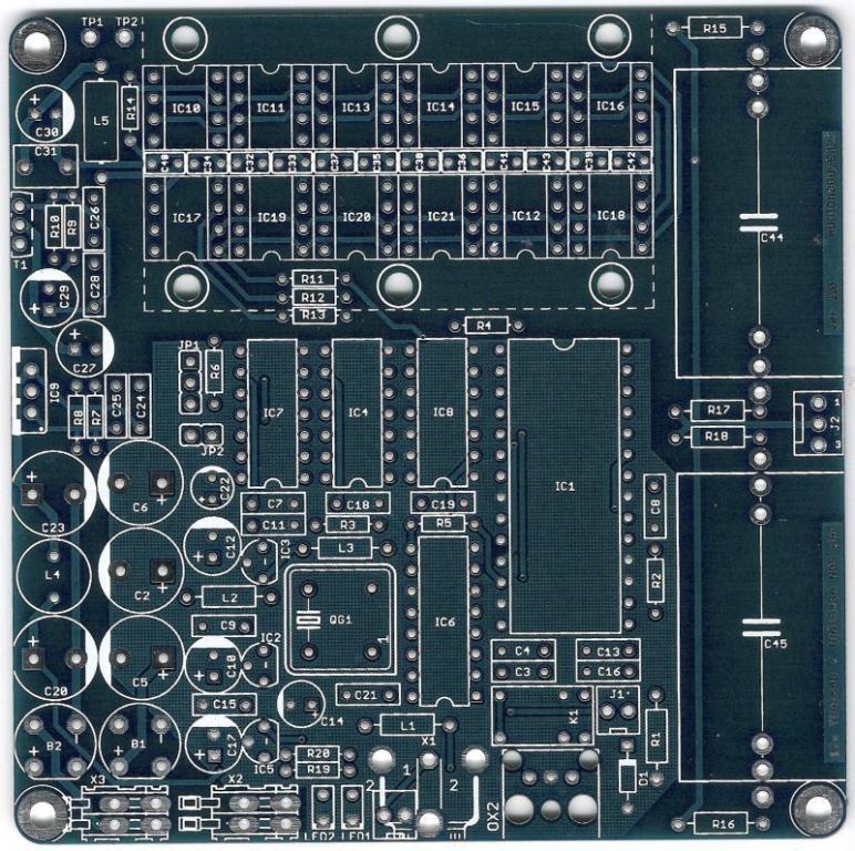

Proszę o podpowiedź:
co na tej PCB robią kostki: IC4. IC7, IC8.
Są to bramki do wyrównywania czasowego dla NOS-a?
