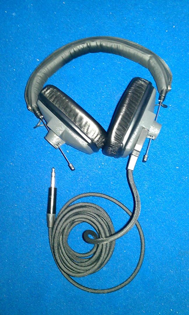

Ja robiłem sobie kabel do sluchawek z tego Canare. Na zdjęciu DT150 z tym kablem tylko w oplocie.
