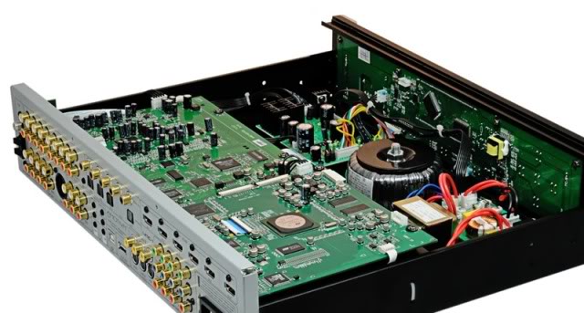

Ja myślę że dużym mankamentem jest u Yamachy to jak stosuje połączenia w wnętrzu pomiędzy płytkami ,wygląda to okropnie i pewnie ma to duży wpływ na brzmienie .
Jakiś czas temu kolega zakupił Yamahe RX-V1900 i był z nią u mnie dla porównania ,to model niszy od tego co ja posiadałem .
Porobiłem kilka fotek wnętrza ,tego się nie da opisać :( ,masakra gorzej jak w rozdzielni telefonicznej .....
Tomasz
Mojej eks 1400 nie rozbierałem ale w porównaniu z nowymi klockami był to czołg
Zaloguj się, aby zobaczyć treść (możliwe logowanie za pomocą ) dsc7178n.th.jpg
Model Yamaha rx-v1400 w środku to tak samo jedna plątanina kabli z różnej paraf i te tasiemki komputerowe ....,ale wielu piszą że starsze modele są dużo lepsze jak nowsze ,tam jeszcze był duży nakład na brzmienie a nie jak teraz wyścig kto ma więcej dekoderów
Tomasz

W procesorze Emotivy poszczególne płytki są nimi połączone, choć aż takiego chlewu jak na zdjęciach co zapodałeś nie ma:
Mam tylko jedno słowo na języku:) , schludny
Te taśmy ala komputerowe to często są wykorzystywane w sprzętach
To zrozumiałe ,jedna dwie w małych odcinkach ,ale nie 1,5m w jednym klocku :(
