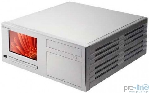

Zaczynam od obudowy a planuje taką :
Moim zdaniem przerost formy nad treścią i wyrzucanie kasy w błoto. To już lepiej iść w chłodzenie w pełni pasywne (obudowa z wbudowanym chłodzeniem CPU przy pomocy heatpipe) i do tego jakiś energooszczędny CPU z GPU typu Pentium G2120 (TDP 55W). Do tego dysk SSD. Po prostu pełna pasywka bez części mechanicznych,
Gość SlawekR
Ta obudowa ma już w sobie 2 wentylatory. A to o dwa za dużo, jak na PC Audio bez kompromisów :).
Poza tym większą część jej ceny robi ten 7 calowy wyświetlacz, na którym z nieco większej odległości i tak nic nie będzie widać. Przerost formy nad treścią.
W dobie sterowania za pomocą tabletów i wykorzystywania ich jako podręcznych monitorów do zarządzania komputerem i contentem, takie obudowy tracą sens. Jakiś wyświetlacz prosty, żeby pokazywał czas odtwarzanego utworu i tyle. Zarządzanie biblioteką nagrań, to i tak już będzie wymagać lornetki. Lepiej poszukać cwanej obudowy, gdzie jej boki stanowią pasywny radiator pełniący rolę wymiennika ciepła. Jest trochę interesujących konstrukcji na rynku.
Do zastosowań audio nie potrzeba super wydajnego komputera. Poradzi sobie z tym najprostsza płyta m-ITX z pasywnym chłodzeniem, wbudowanym procesorem i grafiką oraz jednym slotem na przykład na jakąś hi-endową kartę dźwiękową. Najtańsze takie rozwiązania kosztują już poniżej 300zł. ale typowo to około 700. Do tego jakaś mała obudowa z zasilaczem pico (chyba - nie wiem jak to działa w praktyce) i jest całkowicie pasywny komputer do zastosowań audio a i z obrazem sobie niektóre radzą. Cały komputer z ekranem i sterowaniem będzie kosztował tyle co ta obudowa silverstone.
Bezkompromisowość PC audio musi polegać na czymś innym. W szczególności na izolacji od wszelkich zakłóceń. jeszcze nie zdołałem spotkać komputera który by nie psuł własnego dźwięku jakimiś zakłóceniami. Choć myślę że to tylko kwestia użycia odpowiednio drogich komponentów lub wyprowadzenia przez usb na zewnętrzny DAC.
Drugą opcją sa mikro komputery typu na przykład Zotac albo Asus EePC wielkości paczki papierosów które z dźwiękiem radzić powinny sobie równie dobrze.
obudowy do m-ITX są również znacznie tańsze nawet tych drogich marek
wszystkie niestety mają jakieś kompromisy ale na rynku jest takich znacznie więcej do wyboru.
http://www.proline.pl/?p=SST-CW03S-MT
Zacznij lepiej od wyboru zasilacza.
Rzeczywiscie wiekszosc uwag jest słusznych ale z załozenia nie chce budowac komputera najtańszego tylko najbardziej komfortowy w obsłudze( tak rozumiem pojecie bezkompromisowości w tym przypadku ) i dlatego m.in wyswietalcz świetnie tą obsługowosć poprawi + obsługa z IPada
Co do bezgłośności PC to wentylatory raczej pozostawie nieczynne a zasilacz bedzie jak najbardziej pasywny tznsst-nightjar-500w_0.jpg
Płyta będzie ATX - micro- chociaz ciezko jest ze zdobyciem procesora i core 7 w specyfikacji s jaki planuje za radami z Computerudiophile
