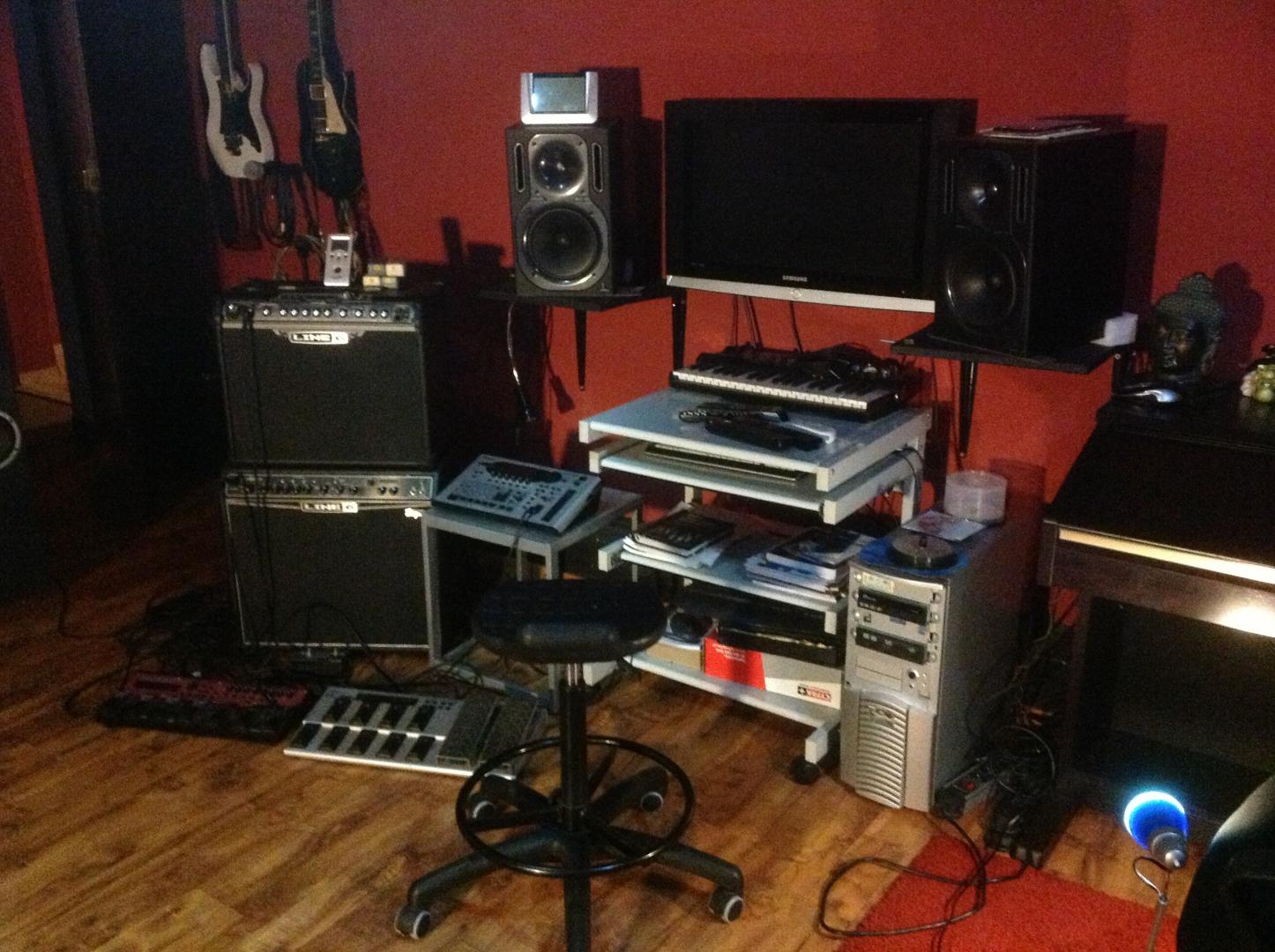

Wracam do tematu, poprzedni mój PC ma 2 lata i złożyłem do domowego studia nagraniowego , zdjęcia poniżej
Zaloguj się, aby zobaczyć treść (możliwe logowanie za pomocą ) post-47821-0-37051400-1357500039_thumb.jpg
W tym przypadku chodziło o nagrywanie w czasie rzeczywistym dlatego ważny był interfejs usb ( LInE6 KB 37 , Procesor Procesor AMD Phenom II X4 Quad Core 965 Black Edition 3.4GHz (HDZ965FBGMBOX) BOX, wielkość RAM 16 GB ,HDD ( 3szt , łącznie 800 GB ) program DAW to ACID 7PR0, wentylatorow jest aż 5 + 2 napędy DVD RW i BluRay RW, PC jest dość głośny.
