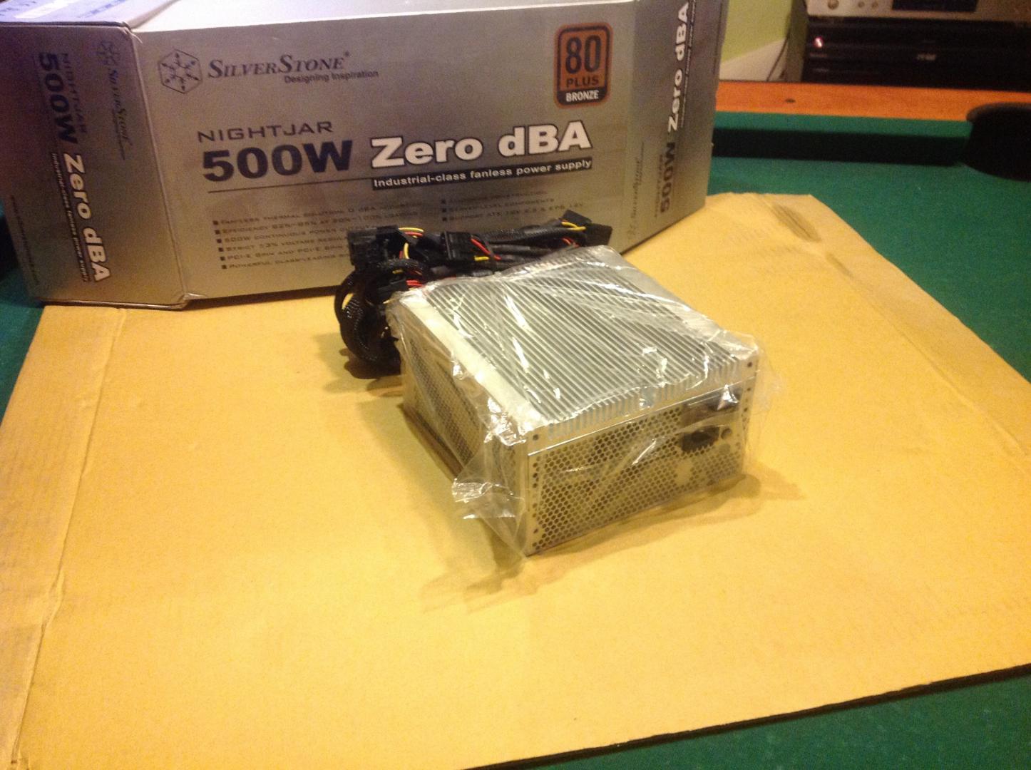

Przyszła obudowa i zasilacz ( wykonanie przemysłowe 0dB:). Obudowa miała być czarna ale sklep sie pomylił Stwierdziłem jednak ze kolor srebrny dobrze komponuje sie z klockami Accuphase i nie będę oddawał.
Według mnie hi endowa klasa wykonania tej obudowy jak najbardziej uzasadnia jej cenę , nie jestem w zadnym wypadku rozczarowany.

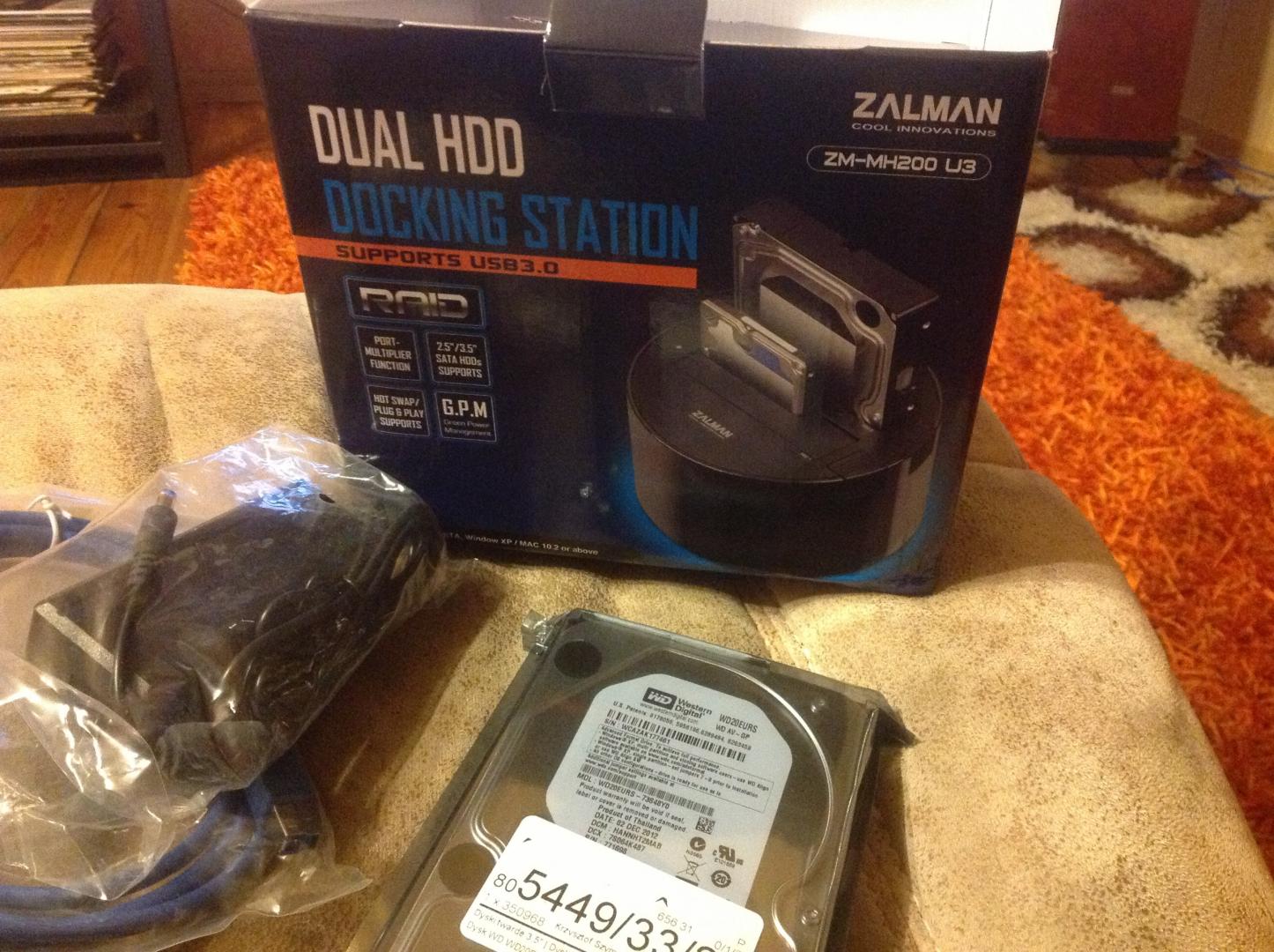

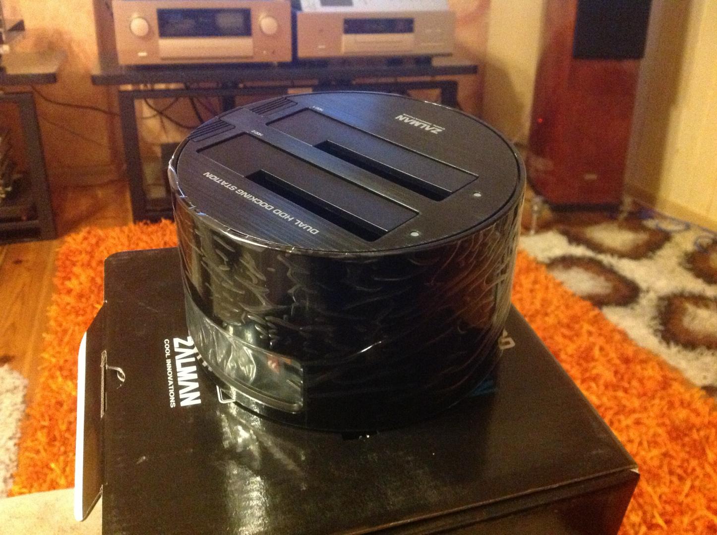

Przed chwila przyszła stacja dokujace zewnętrzna , która będzie służyć jako macierz RAID

a co do zasilacza, to juz byla o tym mowa wczesniej, ze dla zastosowan typowo pod PC Audio - pasywne PSU sa slabym pomyslem.
lepiej jakis top'owy zasilacz, z aktywnym chlodzeniem.
moja propozycja:
tego zasilacza wlasciwie nie slychac, zapewniam ;]
sam uzywam od 4 lat BeQuiet! Dark Power PRO 550W i mimo iz ma wentylator, to uslyszec szum lopatek mozna dopiero przystawiajac ucho do obudowy zasilacza.
dla mnie - maniaka cichego pc - taki wynik w zupelnosci satysfakcjonuje :D
jeszcze bym ewentualnie rozwazyl opcje z zasilaczami półpasywnymi, ale nie jestem elektronikiem - wiec ostateczna opinie zostawiam osobom lepiej zorientowanym w tym zagadnieniu.
ja z czystym sumieniem moge polecic produkty BeQuiet! jako wrecz wzorowe (stabilnosc napiec, zero grzania sie, wlasciwie bezglosny itp)
same zalety ;)
