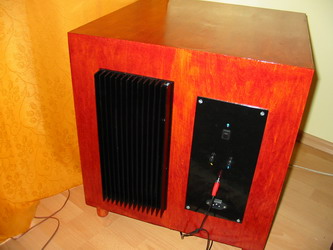

Jestem nowy na tym forum ale zrobiłem wspólnie z Thorax-em i Skorpionem pare fajnych rzeczy.
Jakieś 2 miesiące temu skończyliśmy z założenia nisko budżetowy Subwoofer, który zaprojektowaliśmy od podstaw. Wynik przeszedł nasze najśmielsze oczekiwania!!
Obudowa ma 60 litrów pojemności wykonana z 22mm płyty wiórowej wzmacnianej w środku. Całość oklejona jest fornirem (olcha).
Suba wyposażyłem w regulację głośności i regulowaną częstotliwość odcięcia.
Do budowy suba użyliśmy najlepszego Alpharda YW 1007
Rozmiar : 10" 25cm
Moc max: 400 W
Pasmo przenoszenia: 28-2500 Hz
Skuteczność: 91 dB
Impedancja: 4 Ohm
Niewątpliwym atutem tego Subwoofera jest jego „napęd”. Powinno cię to zainteresować bo wzmacniacz, użyty w tej konstrukcji ma naprawdę wyśmienite parametry:
moc wyjściowa : 200 W sinus przy 8 Ohm, 400 W sinus przy 4 Ohm
- pasmo przenoszenia : 4Hz do 56kHz (±3dB)
- stosunek sygnał/szum nieważony : -122dB (20Hz - 20KHz)
- stosunek sygnał/szum A-ważony : -126dB (20Hz - 20KHz)
- znamionowe napięcie wejściowe : 1.2V RMS (dla 200W/8ohm
- zniekształcenia harmoniczne :

Pilot to zaden problem (regulacja glosnosci, odciecia, on/off...) :))) Ja mam odwrotny problem - lewe rece do obrobki drewna i metalu :) Bardzo ladnie wykonczony wooferek, gratuluje!
Schemat nie jest mojego autorstwa. Znalazłem go na stronie jednego z zapalonych konstruktorów na AudioDiy dobrych pare lat temu.
Wzamcniacz ten jest wyjątkowo elastyczny łatwo poddaje się modyfikacją (mozna w dużych zakresach zmieniać wartości mocy wyjściowej obniżając lub podwyższając napięcie zasilania jednocześnie dodając lub odejmując tranzystory wyjściowe). Maxsymalnie uzyskałem z niego 350W/8ohm 600W/4ohm i ponad 800W/2ohm. Przy takiej mocy wzmacniacz wymaga 16 tranzystorów mocy w stopniu prądowym i napięcia zasilania +/-76V (zupełny max. +/- 78V!!!). Wzmacniacz sprawdził się w subie ale swoją klasę pokazuje dopiero w stereo! Moim zdaniem jest to konstrukcja iście audofilska bijąca na głowe wzmacniacze kilkakrotnie droższe.
