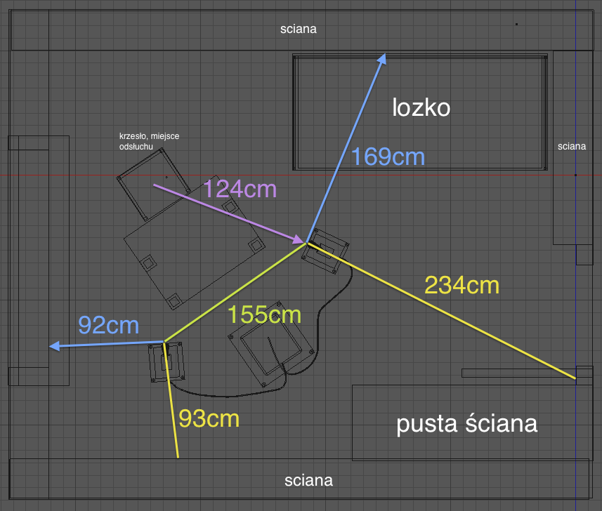

Witam, piszę ponieważ chciałbym się poradzić jak ustawić głośniki w moim pokoju (dość małym i z kłopotliwym kształtem wg. mnie). Pokój ma wymiary 402cm x 326cm. Mam również kilka pytań, które mnie zastanawiają. Czy biurko z monitorem 21 calowym, które będą pomiędzy głośnikami a miejscem odsłuchu (krzesłem) mocno zniszczą finalne wrażenia odsłuchu? Czy lepiej kombinować, aby miejscem odsłuchu było np. łózko i aby nic nie stało pomiędzy głośnikami a miejscem odsłuchu? Czy macie jakieś lepsze pomysły na pozycję głośników w tym pomieszczeniu ? W załączniku umieściłem moje propozycje co do ustawienia kolumn oraz ogólny zarys pokoju. Dziękuje za wszelką pomoc :)

Kolumny na ścianę z oknem, biurko naprzeciwko łóżka. Odsłuch z krzesła, które będziesz sobie mógł dowolnie ustawiać. Ważne, żeby to okno jakoś dobrze wytłumić (grube zasłony, albo coś w tym stylu...).

Czyli wg. Twojej propozycji ułożenie było by takie jak na pierwszym załączonym obrazku ?. Najgorsze jest to, że gdzieś jeszcze muszę w tym pokoju pomieścić suszarkę na pranie (a żona nie będzie zadowolona jak wstawię ją za krzesłem, czyli przy samym wejściu do pokoju). Najlepiej jakby znajdowała się ona pomiędzy którąś z kolumn a boczną ścianą. Czy taka suszarka ( z wiszącymi ciuchami ) może popsuć efekt?

A suszarkę najlepiej podwieś w tym miejscu pod sufitem, bo z lewej strony tłumiąca suszarka z towarem, a z drugiej jednak goła ściana. To oczywiście nie musi zaburzać przestrzeni akustycznej, ale może. Trzeba by wtedy coś na prawo, dla symetrii. A odległość od bazy kolumn do słuchacza nieco większa, albo taka sama, jak rozstaw osi kolumn. Powodzenia.

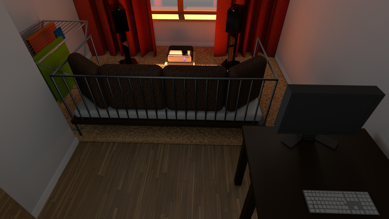

Zrobiłem mały szkic w 3d mojego pokoju z tym ustawieniem kolumn ( aby lepiej Wam zobrazować ). Dalej uważacie, że tak będzie okej? Jeżeli nigdzie nie popełniłem błędu w wymiarach, to kolumny będą musiały stać dosłownie parę cm wyżej, bo z tego co rozumiem uszy powinny znajdywać się na wysokości głośnika wysoko-tonowego?

W każdym proponowanym ustawieniu widzę wysoki stół z monitorem na wysokości twarzy i do tego przed kolumnami. Niestety scena z takiego ustawienia będzie tragiczna. Zasłonisz środek, co spowoduje dochodzenie dźwięku tylko z kolumn. A w tej zabawie chodzi o oderwanie się muzyki od przetworników. Jeszcze niska ława, ale bez tego monitora. Jeśli ekran już misi być, to za kolumnami, wtedy ma zdecydowanie mniejszy wpływ. Nawet suszarka na jednym z boków mniej zaszkodzi niż ta "budowla" przed nosem. Wiem, że warunki lokalowe ciężkie, ale jak się da, to suszarka z jednej, a ten stolik z drugiej strony kolumn. Ustaw tak na próbę i powinieneś wyłapać "drobne" różnice.
pozdr. Jacek
I jeszcze jedno. W tak małym pokoju planujesz spore odległości od ścian bocznych i tylnej. Cofnij je trochę robiąc miejsce po bokach na suszarkę i stolik. Zacznij od ok. 50 -60 cm od okna i posłuchaj. Jak bas będzie się wzbudzał to odsuń trochę, aż dojdziesz do optymalnego ustawienia czyli: przyzwoity dźwięk ze sceną pomiędzy kolumnami i meblami po bokach. Musi być kompromis. A najważniejszy jest z żoną.

A może miejscem odsłuchu zrobić łóżko ( wstawię tam jakieś duże poduszki, żeby dobrze się siedziało ), a biurko z monitorem dać na miejsce łóżka. W załącznikach zamieszczam rzut z góry oraz wizualizację.

Kto by patrzył na ciąg komunikacyjny, będzie tylko problem z dostawieniem ustrojów akustycznych. Tak czy inaczej wygląda na to, że całą zabawę zacznę od tego ustawienia kolumn. Dziękuje wszystkim za pomoc :)
