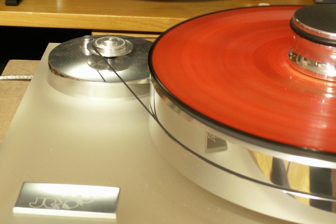

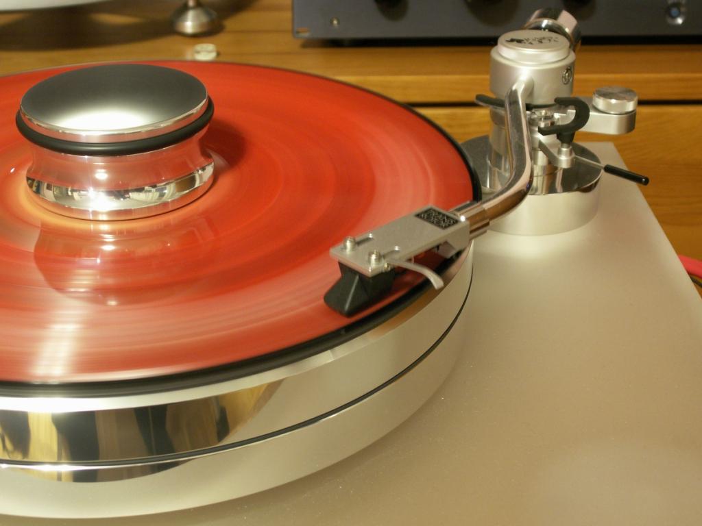

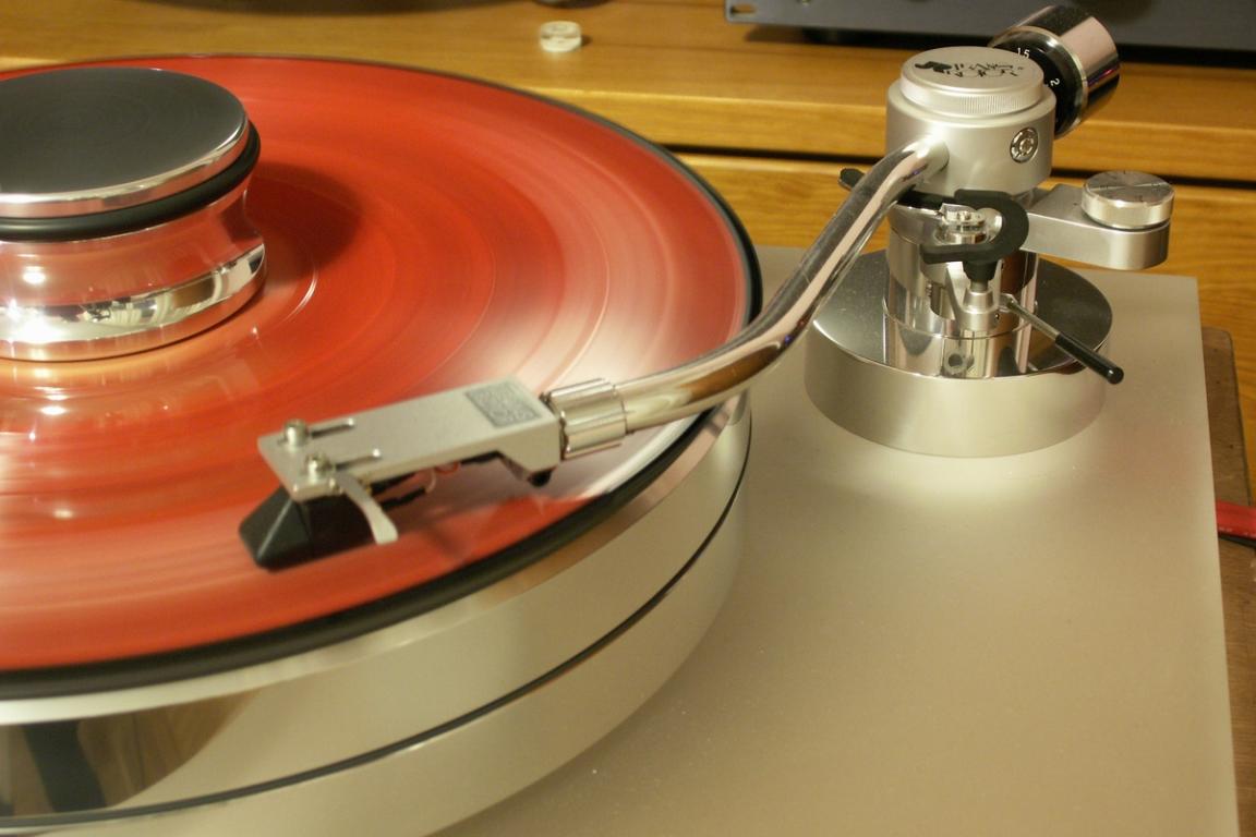

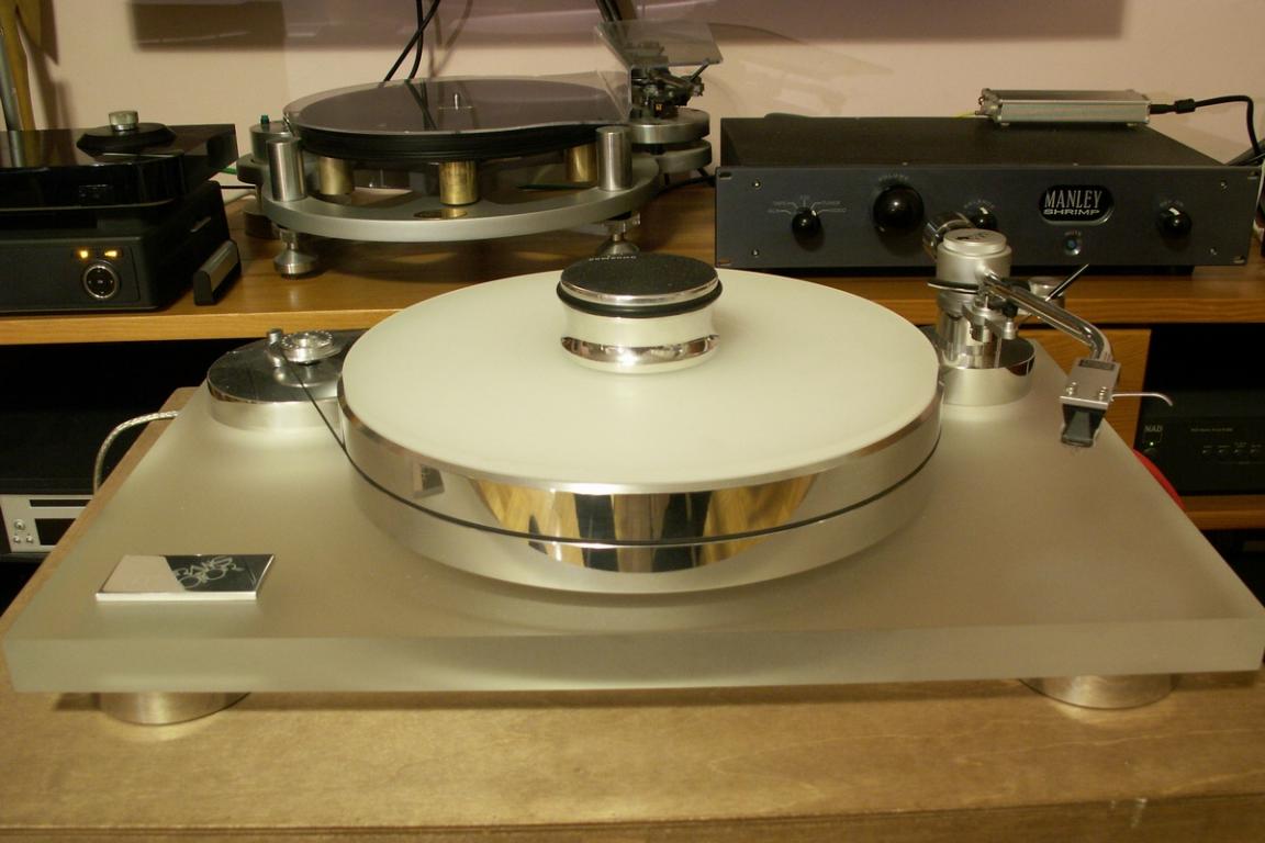

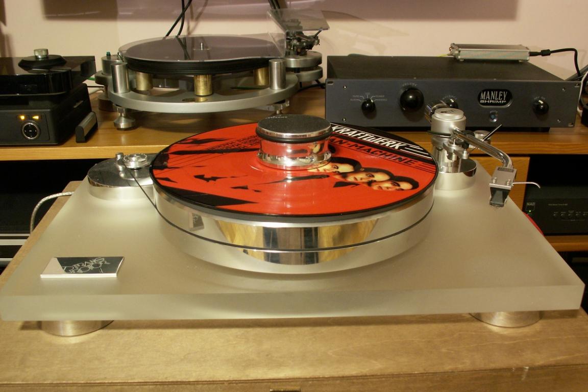

Gramofon ten jest oferowany jako zestaw, z ramieniem TR800 (to wersja OEM Jelco 250, z innym okablowaniem wewnętrznym) oraz wkładką MM Uccello (to wersja OEM Goldringa z serii GX). Gramofon to typowy „massloader”, czyli nieodprzęgnięty przez żadne elastyczne elementy, a stabilizowany wysoką masą talerza. Sam deck to prostokątna plinta z grubego na 25 mm, białego akrylu. Po lewej stronie u góry plinta ma otwór na silnik, po prawej zamocowano ramię. Plinta wsparta jest na trzech aluminiowych nóżkach, wyposażonych w element gumowy, zapobiegający się przesuwaniu plinty, które można dowolnie ustawić pod gramofonem. Ze względu na umiejscowienie silnika, sugeruję ustawienie dwóch nóżek z przodu i jednej z tyłu urządzenia. Problemem jest fakt, że nóżki te nie pozwalają na regulację wysokości – konieczne jest więc dobre wypoziomowane blatu, na którym postawimy Rossiniego, bo nie mamy możliwości żadnej korekty. Talerz wykonano z aluminium, waży całe 10 kg i posiada nakładkę zrobioną z białego akrylu, tak jak plinta. Silnik jest sporych rozmiarów, stoi niezależnie od całości gramofonu. Jedynym elementem łączącym jest polerowany pasek napędowy. Sam motor jest zasilany napięciem stałym dostarczanym z niewielkiego zasilacza, z którym jest połączony bardzo długim przewodem zasilającym. Pozwala to na ustawienie zasilacza bardzo daleko od samego gramofonu, co minimalizuje zakłócenia. Całości dopełnia aluminiowy, ciężki docisk płyty.
