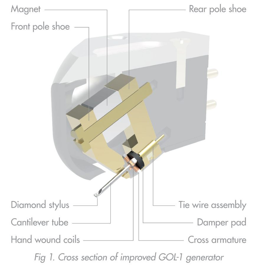

Generator GOL-1
Sercem urządzenia był ręcznie budowany układ magnetyczny GOL-1, którego najważniejszym zadaniem było rozszerzyć pasmo przenoszenia i gładkość odtwarzanego dźwięku. Dzisiaj układ GOL-1 powraca pod nową postacią - w formie idei, która pozwoliła na zbudowanie zupełnie nowej jakościowo wkładki - Goldring Ethos. Układ GOL-1 sprawia, że brzmienie Ethosa jest przykładem tego, jak prawdziwa wkładka klasy hi-end powinna grać - detalicznie, bez podkolorowań i niezwykle przyjemnie dla ucha. Wyłącznie w wersji SE  układ GOL-1 został poddany nowemu procesowi produkcji, który zwiększa przepuszczalność metalu, tworząc obwód magnetyczny o niższym oporze.

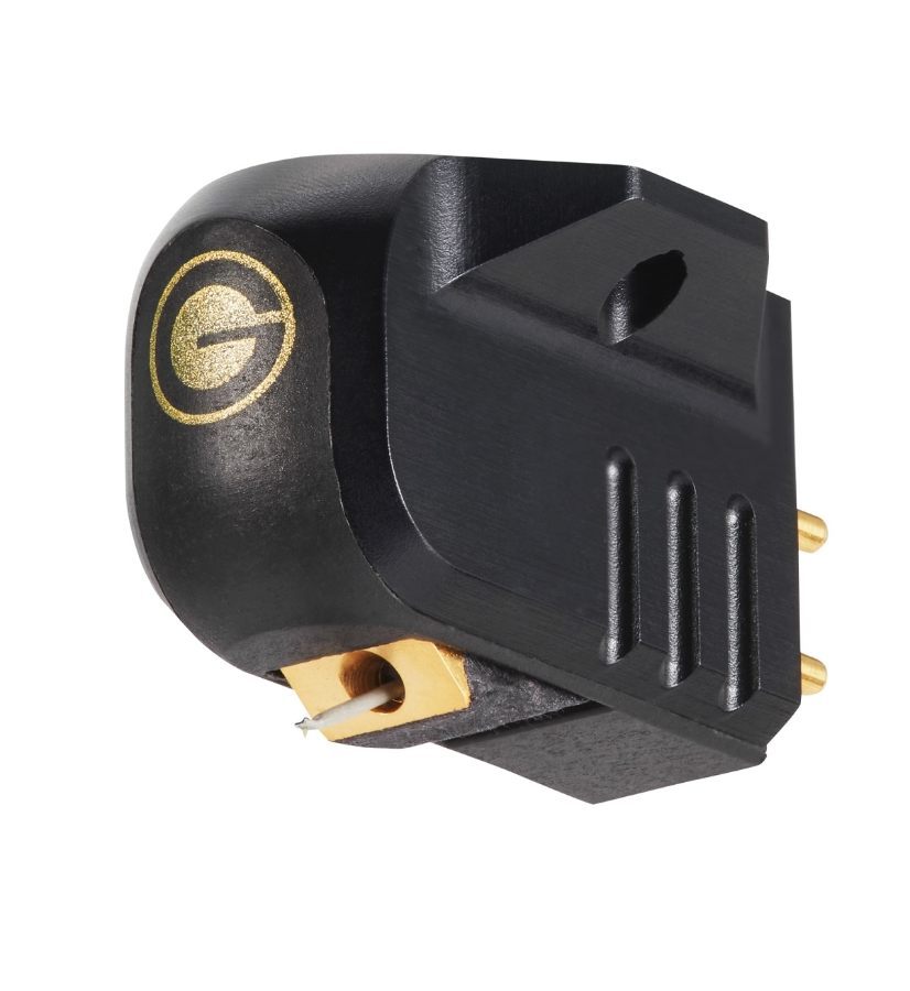

Korpus z aluminium lotniczego
Generator GOL-1 jest umieszczony w precyzyjnie frezowanym korpusie z aluminium lotniczego stopu 6082-T6. Ten materiał został starannie wybrany ze względu na niską gęstość i doskonałą sztywność - a dzięki swojej anodowanej, czarnej powłoce jest równie atrakcyjny, co trwały.

    • Nowe cewki z czystego srebra mają mniej uzwojeń i wyższą przewodność, co zmniejsza efektywną masę igły i wewnętrzną impedancję przetwornika, co zapewnia lepsze śledzenie i odtwarzanie transjentów.
    • Rdzeń krzyżowy o małej masie wykonany ze szwedzkiego żelaza poprawia separację kanałów i zapewnia bardziej realistyczną scenę dźwiękową.
    • Igła diamentowa o szlifie liniowym (Vital line-contact) ma wąskie zakończenie o małej masie i dużą powierzchnię styku, która poprawia charakterystykę wysokich częstotliwości i minimalizuje zniekształcenia i zabarwienia.
    • Nowe nabiegunniki o niskiej reluktancji zapewniają płynną i rozszerzoną charakterystykę częstotliwościową dzięki ekskluzywnemu procesowi.
    • Korpus z aluminium lotniczego o niskim rezonansie został wybrany ze względu na niską gęstość i doskonałą sztywność.
