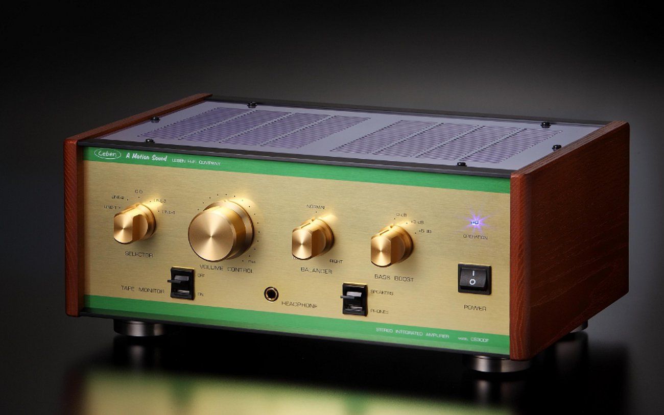

Tak narodził się nowy wzmacniacz CS-300F. Jego wygląd jest niemal identyczny, jak wcześniejszych wersji, podobnie jak wyposażenie. Do dyspozycji mamy sześć wejść liniowych, regulację siły głosu oraz balansu między kanałami, jak również (jak się okazuje doskonale przydatną przy słuchawkach i kolumnach z głośnikami szerokopasmowymi) podbicie basu o +3/+5 dB. Na przedniej ściance jest wyjście słuchawkowe, a na tylnej wszystkie wspomniane wejścia, wyjście do nagrywania oraz wyjścia głośnikowe. Te są pojedyncze, a zmiana między impedancją obciążenia – 4/6/8 Ω – dokonywana jest przełącznikiem.
Urządzenie jest malutkie, ale wyjątkowo solidnie zbudowane, z zachowaniem niezwykle cenionych technik rzemieślniczych kultywowanych w Japonii z pokolenia na pokolenie. Dotyczy to zarówno pięknej, złoconej płyty przedniej i tylnej, drewnianych elementów na bokach oraz jakości elementów wewnątrz urządzenia.
Nowy wzmacniacz korzysta jednak z zupełnie innych lamp wyjściowych, a co za tym idzie kompletnie nowego układu. Po raz pierwszy w historii audio zastosowano, właśnie w CS-300F – niezwykle wytrzymałe, charakteryzujące się bardzo niskimi zniekształceniami, lampy General Electric JAN-6197 (6CL6), zaprojektowane pierwotnie do pracy w układach liczących (logicznych), czyli – komputerach. Te konkretne modele zostały wyprodukowane dla armii amerykańskiej (JAN = Joint Army Navy US). JAN-6197 GE jest pentodą mocy z oktalowym, dziewięciopinowym cokołem. Pracujące w układzie push-pull, w klasie AB lampy dają 15 W mocy, przy zniekształceniach 0,7%.
Nowe są także lampy sterujące – to kolejne wyjątkowe lampy 17EW8 japońskiej firmy Hi-Fi, podwójna trioda małej mocy, odpowiednik lamp HCC85.
CS-300F jest więc zupełnie nowym urządzeniem, na całkowicie zmienionych lampach, ale w znajomej obudowie. Pierwsze egzemplarze właśnie są wysyłane z Japonii, a jeden z nich został w ciemno zamówiony przez redaktora naczelnego „High Fidelity”...
