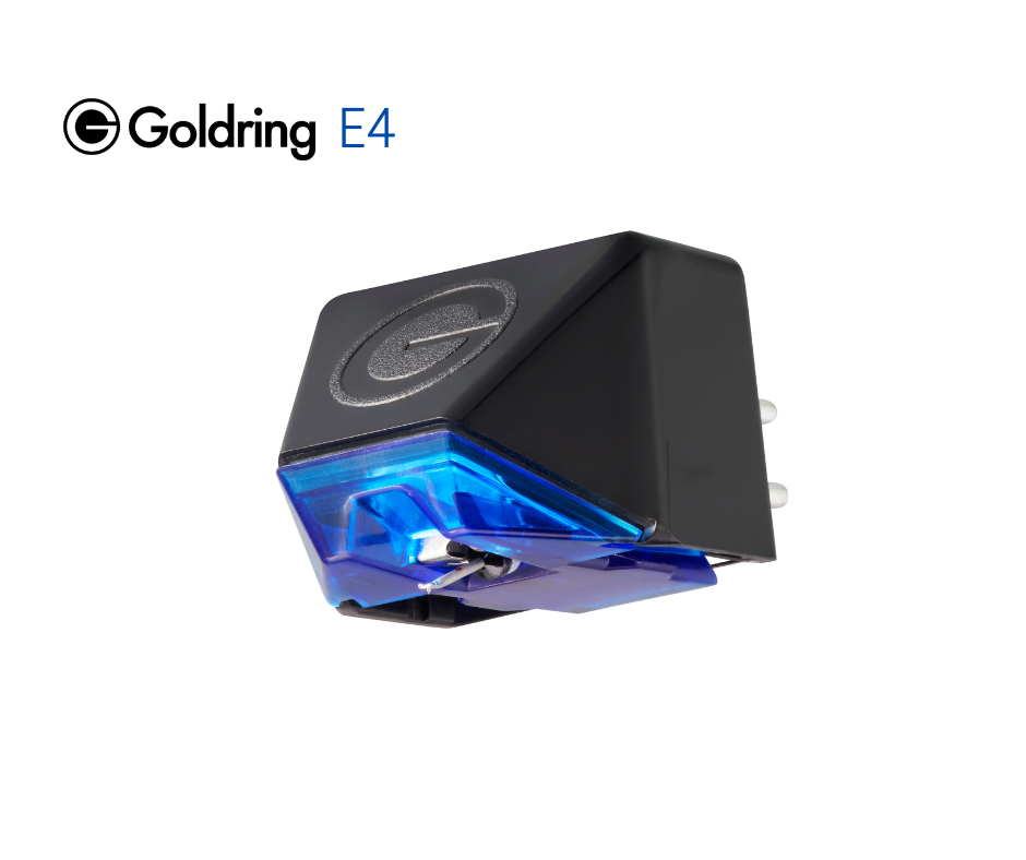

Goldring E4 to najnowsza wkładka gramofonowa typu MM ze szlifem super eliptycznym brytyjskiej marki. Goldring E4 dołącza do rodziny wkładek magnetycznych E-Series, w której znajdują się już modele E1, E2 i E3. Goldring E4 stanowi zwieńczenie inżynierii i wydajności serii zaprojektowanej w Wielkiej Brytanii,  a produkowanej w Japonii.
Goldring E4 to najnowsza wkładka gramofonowa typu MM ze szlifem super eliptycznym brytyjskiej marki. Goldring E4 dołącza do rodziny wkładek magnetycznych E-Series, w której znajdują się już modele E1, E2 i E3. Goldring E4 stanowi zwieńczenie inżynierii i wydajności serii zaprojektowanej w Wielkiej Brytanii,  a produkowanej w Japonii. Goldring E4 zadebiutuje na tegorocznych targach High End Munich, a do sprzedaży trafi na przełomie czerwca i lipca 2023 roku.

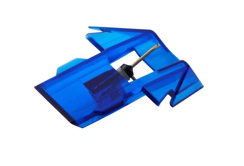

Wymienne igły w całej serii E
Wszystkie wkładki serii E mają wymienne igły. Zaprojektowano je w taki sposób, by umożliwić wymienność igieł w ramach wszystkich modeli tej serii. Oznacza to, że posiadacz modelu. E1 może wymienić zużytą igłę na nową z modelu E4, co znacząco podniesie uzyskiwaną jakość dźwięku.

Goldring E4 jest idealna zarówno dla tych, którzy mają zamiar zaktualizować swoją wkładkę gramofonową w całości, jak i dla tych, którzy chcą poprawić wydajność posiadanej wkładki Goldring serii E, wymieniając jedynie igłę na Goldring E4 Stylus.

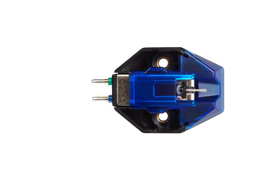

We wkładce Goldring E4 zastosowano supereliptyczną igłę typu nude diamond (dosłownie: "nagi diament" lub "diament bez osłony") o wielkości zaledwie 7,6 x 18 mikronów (0,3 x 0,7 milicala). Wkładka gramofonowa Goldrin g E4 posiada mocowanie 1/2 cala.
Termin "nude diamond" odnosi się do materiału, z którego wykonana jest końcówka igły – w Goldring E4 Stylus wycięto i wypolerowano ją z pojedynczego, jednorodnego kawałka diamentu oczyszczonego z wszelkich osadów, takich jak powłoka diamentowa stosowana w niektórych tańszych igłach. Dzięki temu diament w igle jest "nagi", co pozwala na lepszą jakość dźwięku i dokładniejsze śledzenie rowka płyty.
W ten sposób uzyskano igłę o niższej efektywnej masie i zwiększonej sztywności, co sprawia, że jej zdolność do precyzyjnego odtwarzania szczegółów o wysokiej częstotliwości jest znacznie poprawiona w porównaniu z alternatywą eliptyczną igłą zamontowaną na stałe. Także ryzyko „błędnego śledzenia” lub przesterowania podczas śledzenia modulacji rowków o wysokiej częstotliwości zostało znacznie zredukowane.
Elipsoidalny kształt igły z precyzyjnie wypolerowanym profilem o grubości 7,6 mikrona pozwala na skuteczniejsze dopasowanie się do ciasno upakowanych rowków wewnętrznych. Niższe zniekształcenia, lepsza odpowiedź przejściowa i płaska charakterystyka częstotliwościowa pozwalają uzyskać znacznie lepsze odwzorowanie niż w przypadku zastosowania jakiejkolwiek porównywalnej cenowo alternatywy. Precyzyjne śledzenie rowków płyt przekłada się także na mniejsze zużycie płyt winylowych w porównaniu do innych typów igieł.

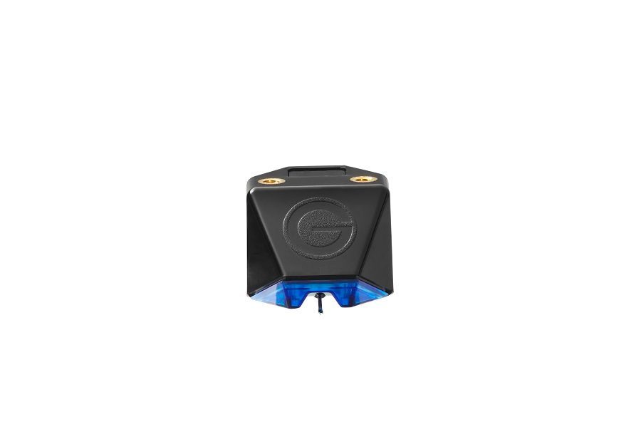

Ekspercka regulacja azymutu
„Azymut” określa kąt, jaki pionowa środkowa linia igły tworzy z powierzchnią płyty winylowej – musi być dokładnie prostopadła do rowka. Właściciele gramofonów budżetowych i ze średniej półki zwykle nie mają możliwości regulacji azymutu, dlatego bardzo ważne jest, aby wkładka została precyzyjnie wyregulowana jeszcze przed zamontowaniem jej na ramieniu gramofonu. Źle ustawiony azymut może powodować zwiększony przesłuch i nierówny balans kanałów.
Wkładka gramofonowa Goldring E4 została zaprojektowana w sposób, który umożliwia dokonanie mikroregulacji podczas procesu produkcyjnego, dzięki czemu każda wkładka opuszcza fabrykę Goldring bez konieczności dalszej regulacji azymutu. W ten sposób masz pewność, że otrzymujesz wkładkę gramofonową z optymalnym balansem kanałów i odpowiednim ustawieniem redukcji przesłuchów.
