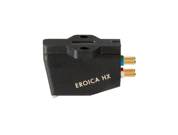

Eroica HX to wkładka MC, która ma wystarczającą moc wyjściową, by współpracować z wejściami gramofonowymi MM.
Uznany brytyjski producent wkładek gramofonowych Goldring do swojej topowej, nagradzanej serii wprowadza wysokiej klasy wkładkę typu High-Output MC (Moving Coil) Eroica HX, której konstrukcja opiera się na bardzo silnych magnesach neodymowych. Eroica HX to wkładka MC, która ma wystarczającą moc wyjściową, by współpracować z wejściami gramofonowymi MM.
Wkładka gramofonowa w dużej mierze decyduje o charakterze i jakości uzyskanego przez nas brzmienia, a przejście z wkładki z ruchomym magnesem (MM) na model z ruchomą cewką (MC) to jedno z najbardziej oczywistych i opłacalnych ulepszeń, które możesz wprowadzić do swojego winylowego systemu audio. Jednak wymagający charakter konstrukcji z ruchomą cewką sprawia, że zmiana ta prawie zawsze wiąże się z zmianą przedwzmacniacza gramofonowego na taki, który jest dostosowany do poziomu wyjściowego MC. Wkładka typu High-Output MC Eroica HX natomiast daje dostęp do oszałamiającej wydajności ruchomej cewki przy użyciu wejścia MM.

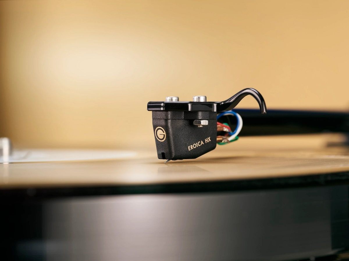

GoldringEroicaHXlifestyle_2_1024x1024_2x.thumb.jpg.17b74dd27bbba40f86eb903e4abd11bc.jpg

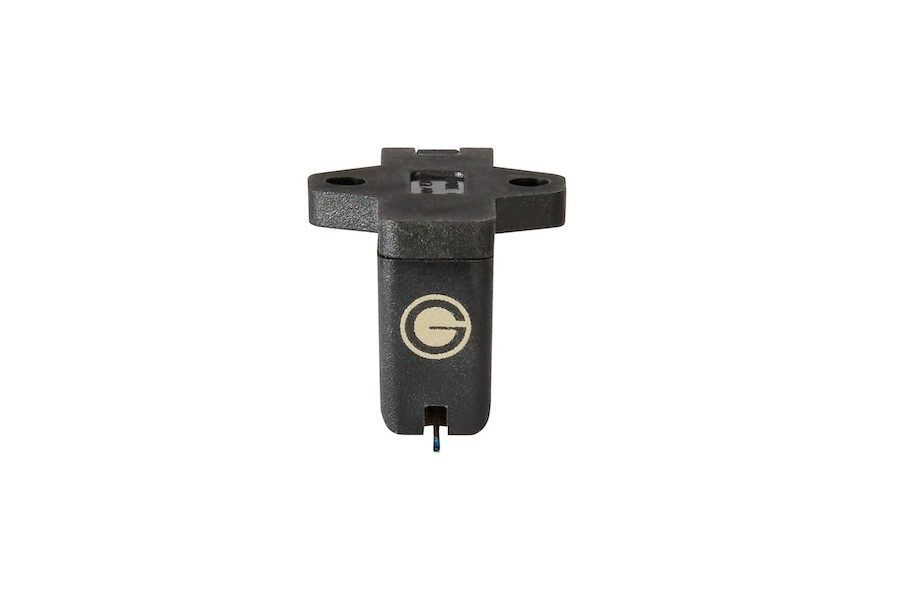

Igła diamentowa o szlifie Gyger II
Zarówno Goldring Eroica typu HX, jak i H oraz LX zostały wyposażone w szlif typu Gyger II; różnice między oboma modelami wynikają z innej czułości i oporności. Diamentowa igła Gyger II w modelu Eroica HX ma maleńki promień odtwarzania wynoszący 5 mikronów, co oznacza, że może śledzić częstotliwości do 50 kHz bez zniekształceń, a dzięki niskiej masie zwory krzyżowej może reagować na muzyczne transjenty z absolutną precyzją.

GoldringEroicaHXlifestyle_1_1024x1024_2x.thumb.jpg.341a3482918fad5fa0b0e84c63bb551f.jpg
