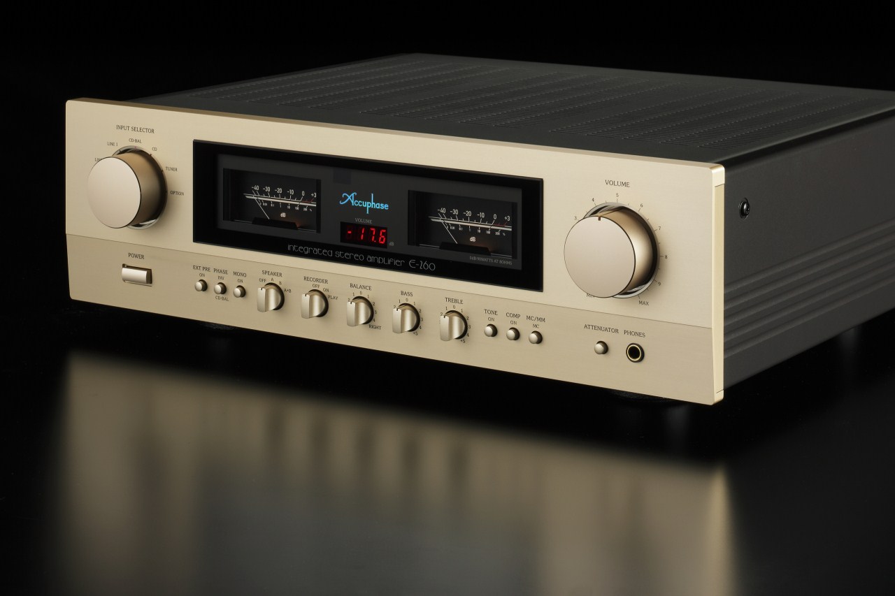

Accuphase E-260 wzmacniacz zintegrowany
• Rewolucyjna regulacja siły głosu
• Sekcja wyjściowa z pracującymi równolegle, kilkoma wysokoprądowymi tranzystorami w układzie push-pull, dostarczającymi 2 x 90 W do 8 Ω
• Zbalansowana budowa wejściowej sekcji końcówki mocy, pozwalająca na w pełni zbalansowaną transmisję sygnału
• Sterowane logiką przekaźniki, skracające ścieżkę sygnału
• Rozbudowany układ zasilający z dużym, wysokowydajnym transformatorem zasilającym oraz dużą pojemnością filtrującą
• Przełącznik EXT PRE, umożliwiający odseparowanie sekcji przedwzmacniacza i końcówki mocy
• Alfanumeryczny wyświetlacz siły głosu
