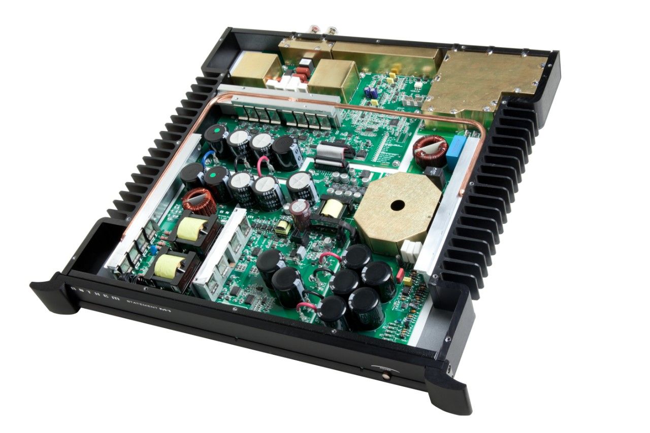

• M1 cieszy się wszystkimi zaletami i cechami znanymi ze zdobywających nagrody końcówek mocy STATMENT klasy AB, ale dzięki technologiom znanym wyłącznie przez ANTHEM'a, daleko wykracza poza aktualne możliwości wzmacniaczy klasy A, klasy AB, czy wcześniejszych wzmacniaczy klasy D.
• Specjalny firmowy projekt zawiera wszystkie zalety wzmacniaczy klasy D – wysoka moc wyjściowa, duża wydajność, małe rozmiary – unikając jednak typowych ograniczeń klasy D tj. trudności w wysterowaniu głośników o niskiej impedancji (większość konstrukcji High-End), wpływ zanieczyszczeń powodowanych przez linię zasilania, problemy z niezawodnością, czy niska jakość dźwięku.
Uprzedzenia w stosunku do wzmacniaczy klasy D
W przeciwieństwie do utartych opinii krążących wśród entuzjastów High-End'u i w ogóle w branży audio, konstrukcje Klasy D nie są z zasady wadliwe. Prawda jest taka, że żadne istniejące konstrukcje nie były w stanie osiągnąc wrodzonego w Klasę D potencjału. To nie technologia stanowi o jakości audio, a implementacja tej technologii. Anthem zgadza się z opinią, że większośc wzmacniaczy Klasy D sprawdza się dosyć słabo, jednakże M1 używa wzmocnienia Klasy D całkowicie nowego rodzaju.
M1 nie jest wzmacniaczem cyfrowym!
W ścieżce sygnału nie ma żadnych elementów konwersji A/C, czy C/A. System kontrolujący wzmacniacza stale rozróżnia szerokość pulsów sygnału wyjściowego w bezpośredniej relacji do analogowego sygnału wejściowego. W skrócie, porównanie szerokości impulsów jest analogiczne do znanej powszechnie wariacji sinusoidalnej sygnału anologowego – absolutnie nie jest to rozwiązaniem cyfrowym, gdzie szerokość pulsów ma zawsze stałą wartośc reprezentując cyfrowe łańcuchy zer i jedynek.
Chłodzenie
System chłodzenia M1 w szybki i cichy sposób odprowadza ciepło z wnętrza wzmacniacza do zewnętrznych radiatorów. W M1 nie zastosowano żadnych wiatraków, zamiast tego, odprowadzeniam ciepła zajmuje się system składający się z szczelnie zamkniętych miedzanych rurek wypełnionych specjalnym płynem znajdującym się w próżni. Kiedy temperatura na jednym końcu wzrasta – w części znajdującej się przy elementach generujących najwięcej ciepła – płyn znajdujący się w tej części zamienia się w parę. Para ta jest następnie w naturalny sposób ściągana na chłodną stronę przewodów miedzianych (wzdłuż radiatorów po bokach obudowy), gdzie w czasie skraplania oddaje swoje ciepło. Stamtąd płyn wraca do gorącej części układu poprzez specjalny miedziany knot. Ten proces transmisji ciepła jest wiele tysięcy razy szybszy i bardziej wydajny, niż chłodzenie jedynie za pośrednictwem metalowych radiatorów. Taki system eliminuje potrzebę stosowania wiatraków, pozwalając na stawianie wielu M1 jeden na drugim bez niebezpieczeństwa przegrzania. Oznacza to również, że wzmacniacz jest tak cichy, że znajdzie zasotsowanie nawet na najcichszych pomieszczeniach odsłuchowych.

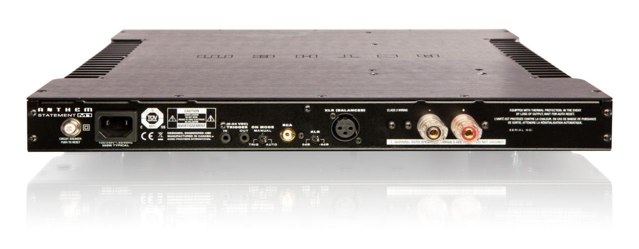

Konfiguracja pinów XLR Pin 1: Ground, Pin 2: Positive, Pin 3: Negative
Wymagania zasilania Pobór mocy w typowej instalacji muzycznej/kinowej
