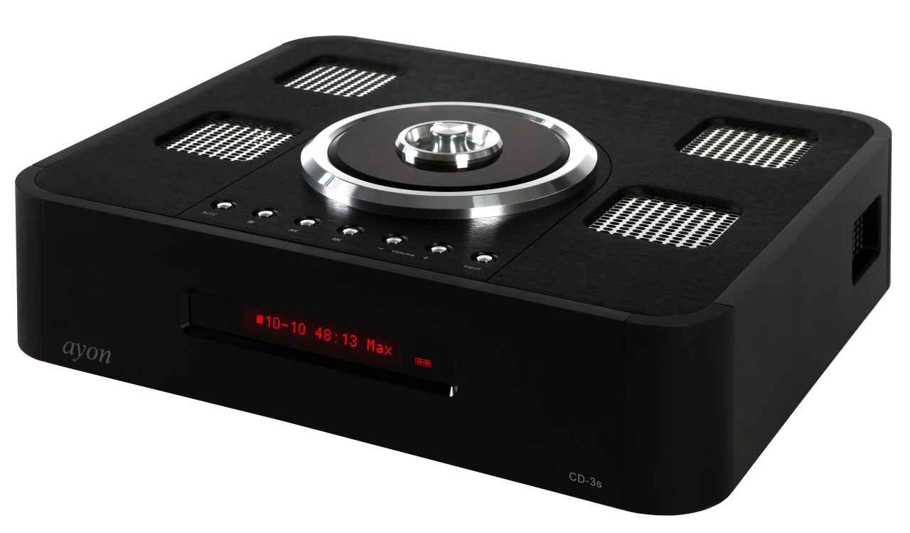

Żeby jednak umożliwić miłośnikom dobrego dźwięku połączenie tych dwóch tendencji, firma Ayon Audio opracowała odtwarzacz CD mogący być centrum domowego systemu audio. Model CD-3s wyposażono bowiem w pięć wejść cyfrowych: S/PDIF RCA, TosLink, USB, AES/EBU oraz I2S, wszystkie akceptujące sygnał do 24 bitów i 192 kHz. Możemy do nich przesłać sygnał z dowolnego źródła cyfrowego, np. nowego transportu plików NW-T tej samej firmy.
To jednak nie wszystko – aby poprawić transfer sygnału z komputerów, wejście USB wyposażono w interfejs asynchroniczny, uniezależniający taktowanie sygnału od komputera.
Oprócz odtwarzania płyt CD na najwyższym możliwym poziomie, pracy w charakterze przetwornika cyfrowo-analogowego, nowy odtwarzacz Ayona może także pracować jako high-endowy przedwzmacniacz.
Służą do tego trzy wejścia analogowe oraz w pełni analogowa regulacja siły głosu. Aby zintegrować odtwarzacz z systemem, w którym steruje bezpośrednio końcówką mocy, możemy skorzystać z jednego z dwóch przełączników – „Gain” (dwie pozycje – „High”/”Low”) oraz „Analog Out Mode” (dwie pozycje – „Normal”/”Direct Amp”). Pomogą one dopasować wzmocnienie do czułości końcówki mocy i zabezpieczą przed jej uszkodzeniem przy przypadkowym włączeniu z nastawioną na maksimum siłą głosu.
Urządzenie wyposażono również w zaawansowany upsampler, zamieniający wszystkie sygnały cyfrowe – zarówno z płyty CD, jak i z wejść cyfrowych – na postać 24 bity/192 kHz.
Wszystkie wskazania ukazywane są na dużym, czytelnym wyświetlaczu. Po włączeniu uspamplera, zapala się, informująca o tym, czerwona ikonka.
Na wyjściu odtwarzacza pracują znakomite, wielokrotnie sprawdzone lampy 6H30. Sprzęgnięte są z układem bardzo dużymi kondensatorami polipropylenowymi, gwarantującymi niskie zejście basu. Układ wzmacniający nie jest objęty sprzężeniem zwrotny i pracuje w klasie A. Zasilany jest z osobnego zasilacza lampowego.
