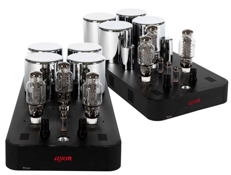

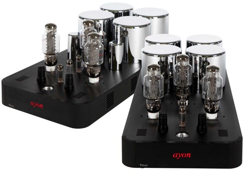

Wzmacniacz single-ended, lampowy, monoblok
PSE – układ Pure Class-A
Lampy wyjściowe Ayon Audio AA62B o wysokiej mocy wyjściowej
