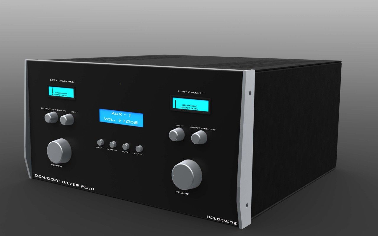

Goldenote Demidoff Silver Plus II nowy wzmacniacz w ofercie
Demidoff Silver Plus II – 75W wzmacniacz zintegrowany
Wywodzący się wprost z modelu Diamond Demidoff Silver Plus II jest ręcznie wykonanym najwyższej klasy wzmacniaczem zintegrowanym pracującym w trybie single-ended. Zasilanie zapewnia dwanaście ręcznie wykonanych, specjalnie dla Goldenote, masywnych transformatorów. W sekcji zasilającej wykorzystano zjawisko „wirtualnej baterii” i dzięki temu zminimalizowano interferencje pochodzące z prądu zmiennego. Wzmacniacz posiada zdalne sterowanie, którego wskazania widoczne są na wyświetlaczu LCD. Układ „Double Mono Active Volume Control” (aktywnej regulacji głośności podwójnego mono) oparty jest na kości Texas Instruments PGA2310 oferującej krokową regulację rezystorową odrębnych kanałów monofonicznych w celu zachowania jak najwyższej rozdzielczości i równowagi między kanałami. Zakres regulacji, dzięki zastosowanym 0,1% rezystorom, wynosi od -90dB do +10dB w krokach, co 0,5dB.
Silver Plus II w celu zapewnienia jak najwyższej jakości dźwięku, podobnie jak wszystkie wzmacniacze Demidoff, nie posiada w torze audio filtrów zarówno aktywnych, jak i pasywnych. Jedynym zabezpieczeniem są czujniki termiczne odłączające zasilanie w przypadku zbyt wysokiej temperatury tranzystorów mocy.

Terminale głośnikowe - zakręcane terminale wykonane z palladu rodowane i złocone
Wskaźniki VU-METER - (sterowane sygnałem audio wychyłowe wskaźniki mocy wyjściowej Vu Meter)

Wymiary - 460mm L x 245mm H x 450mm D
Waga - 40Kilos (88Lbs.)
Dostępne wykończenie
Front – Czarne/ srebrne szczotkowane anodowane aluminium
Obudowa – Czarny lakier proszkowy
